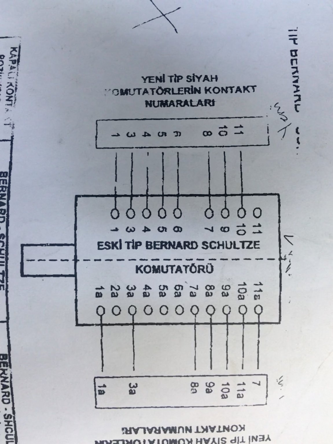

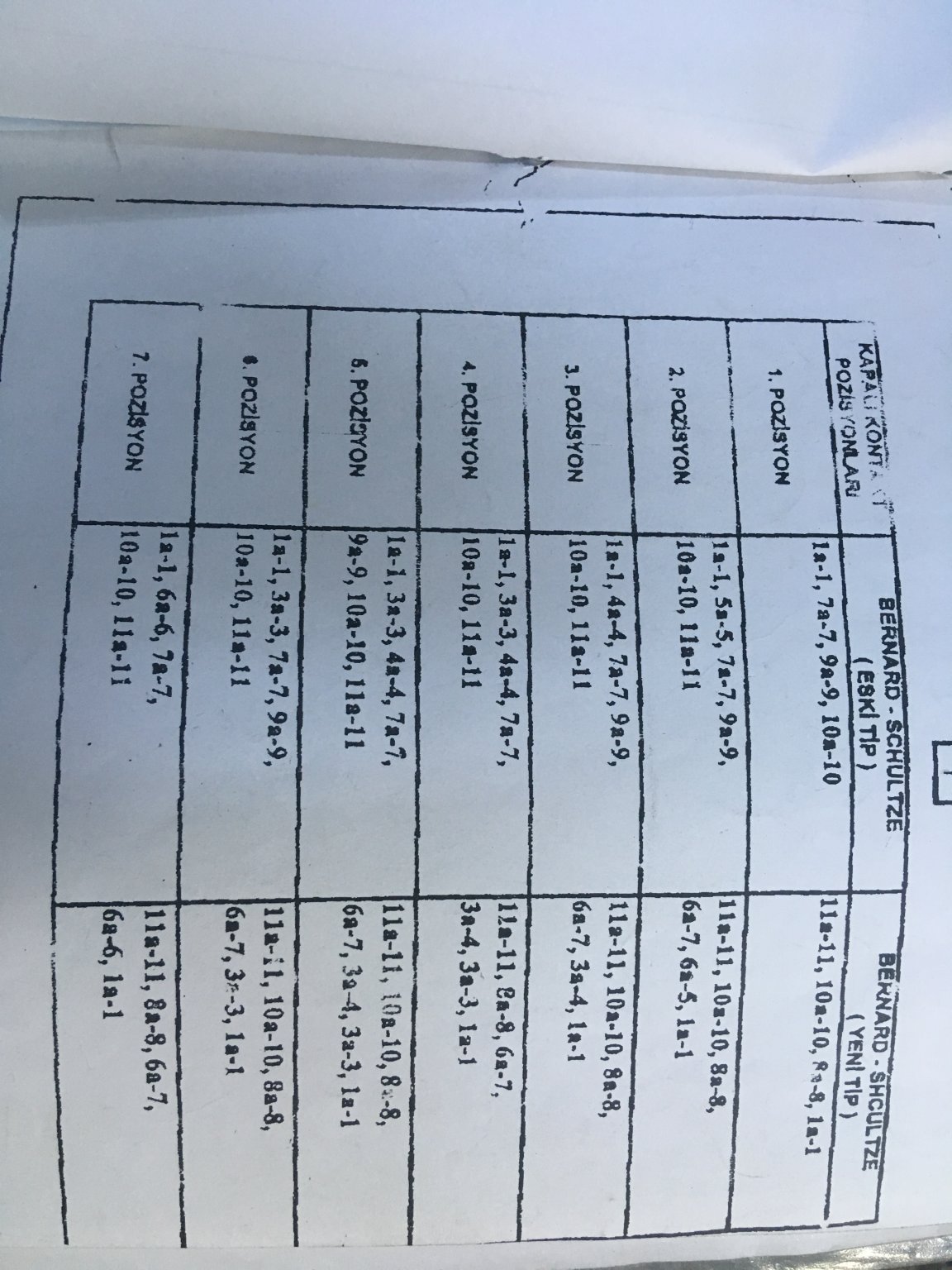

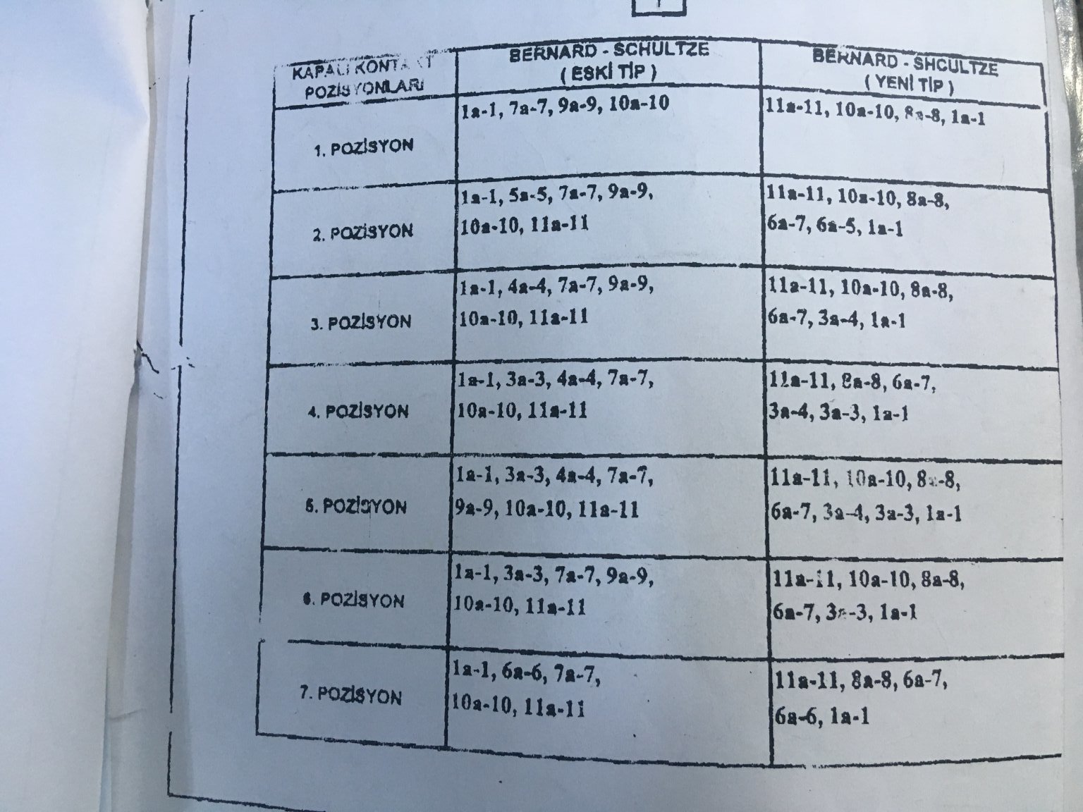

F 12 Komitatör yeni tip bağlantı şeması.
Doların dansözlüğünden etkilenip bir iki kıvırtayım dedim

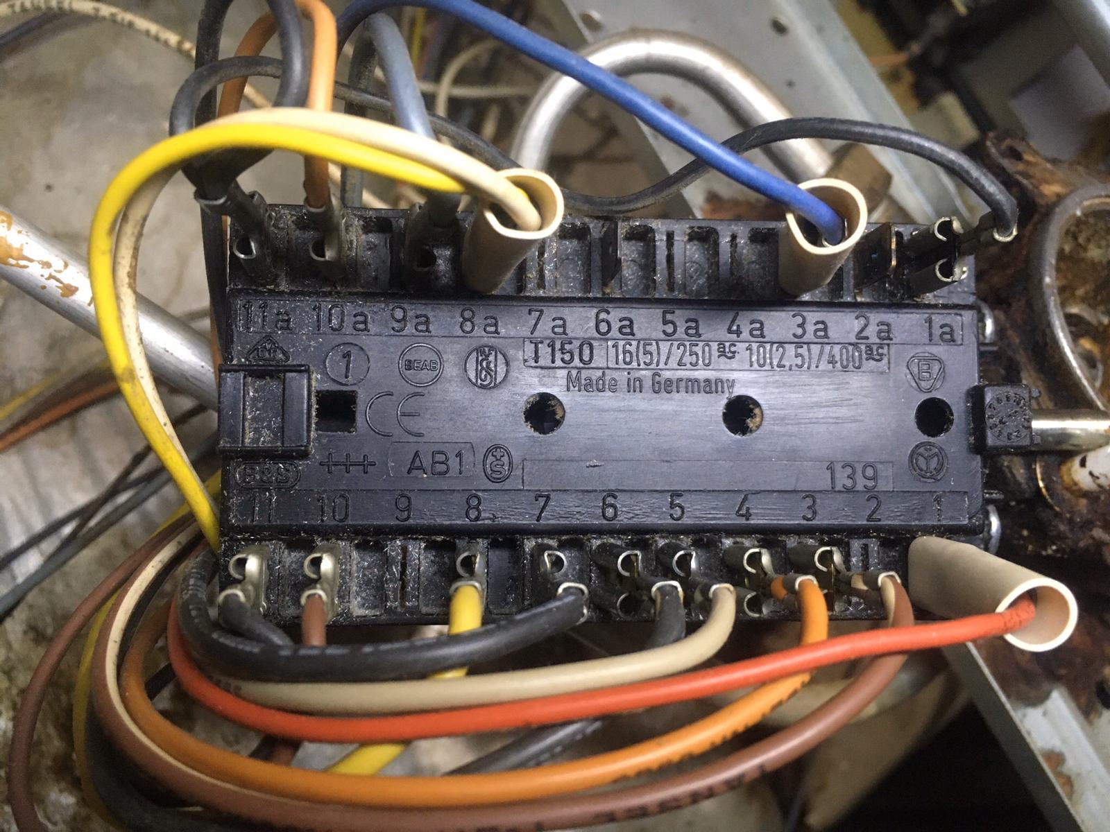

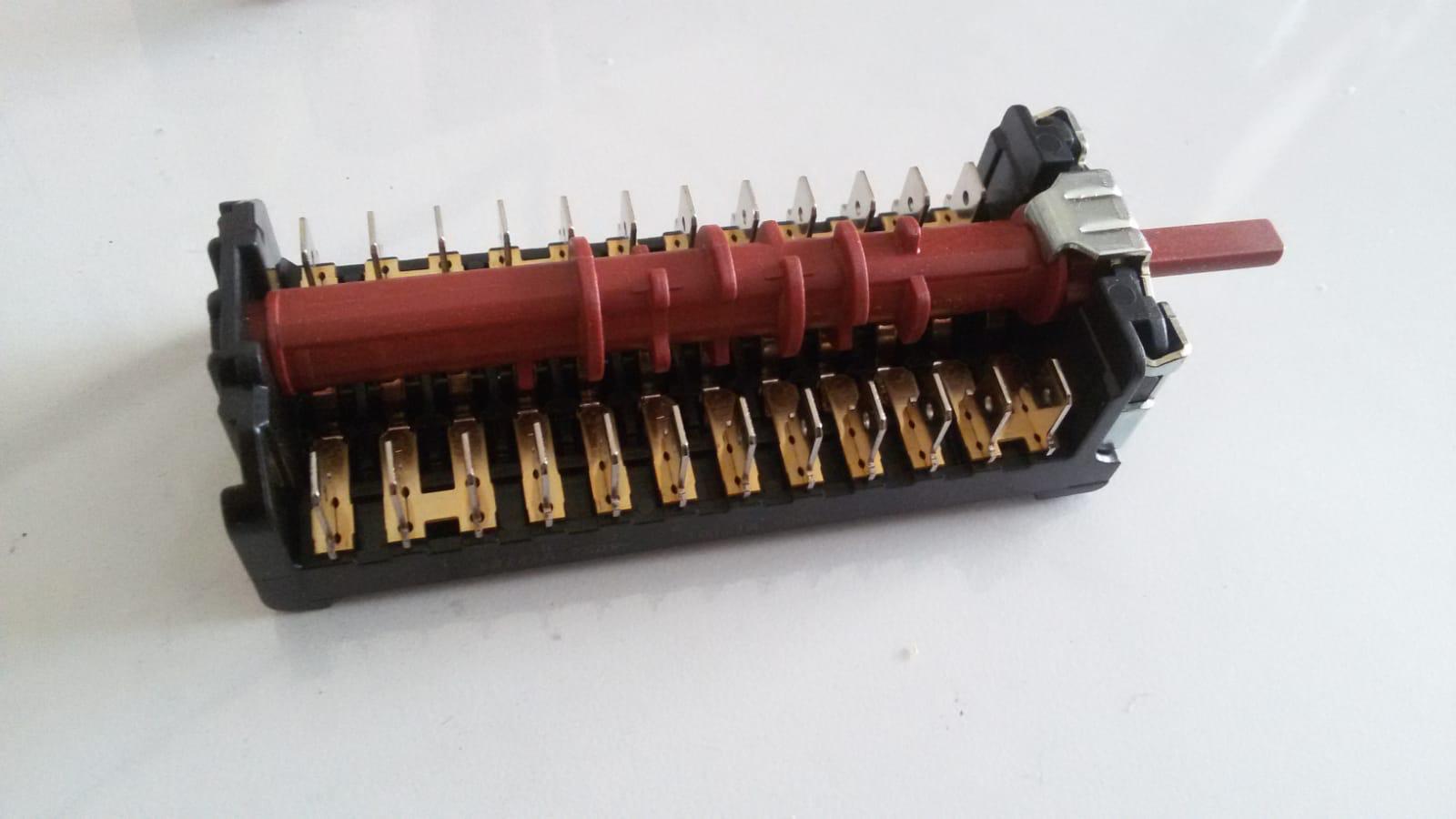

İYİ Günler . selamlar. yukarıdaki bağlantı şeması benim arçelik ocaklı fırınım arf 9411 T için uygunmu komitatör aldım yeni modeli farklı . yardım edermisiniz ve bu şemaya göre uygunmu yapılabilirmi ?

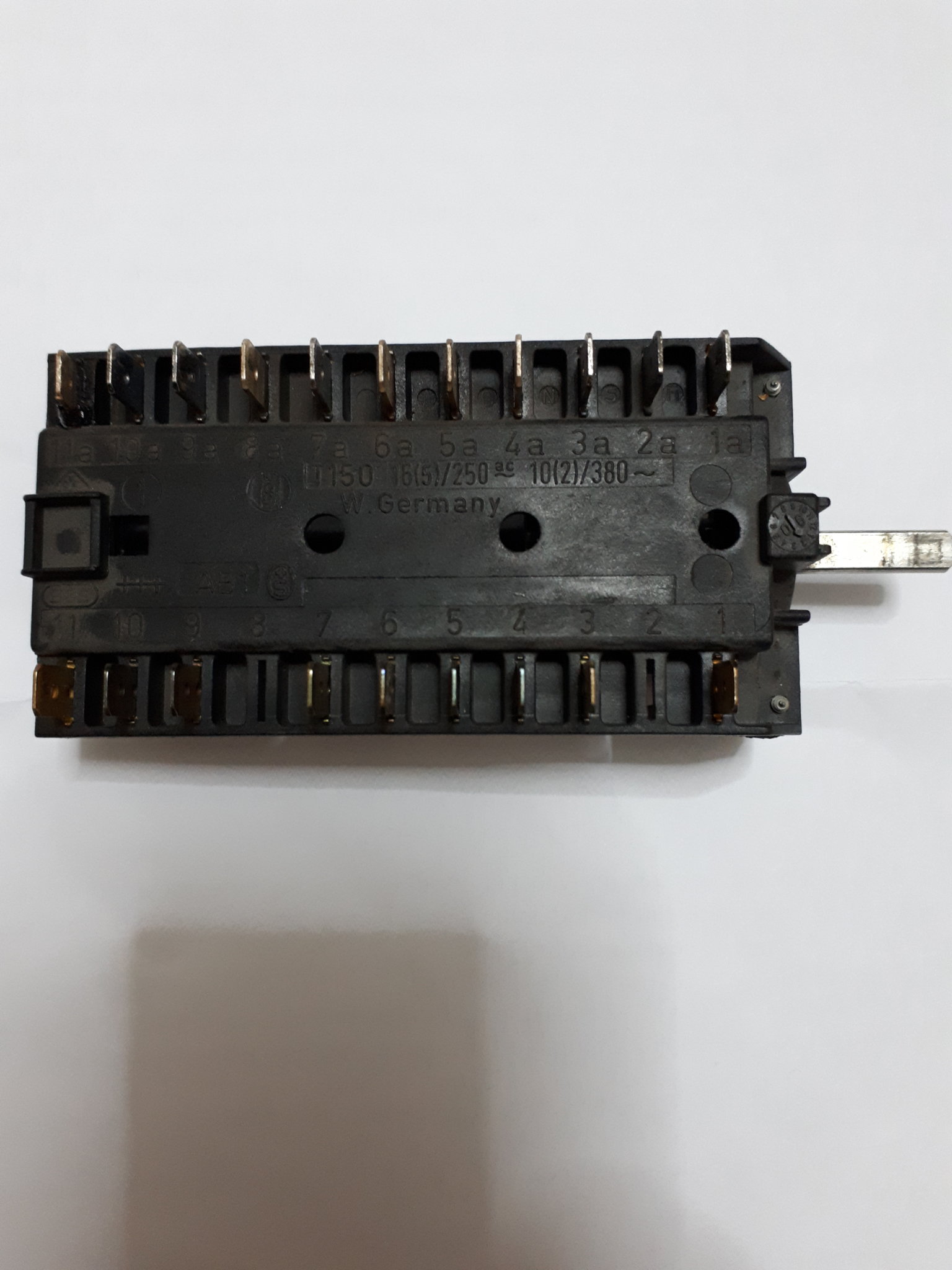

Platinler (tekli / çiftli) ve orta mildeki çıkıntılar yani yön ve sıralaması birebir aynı ise olur.

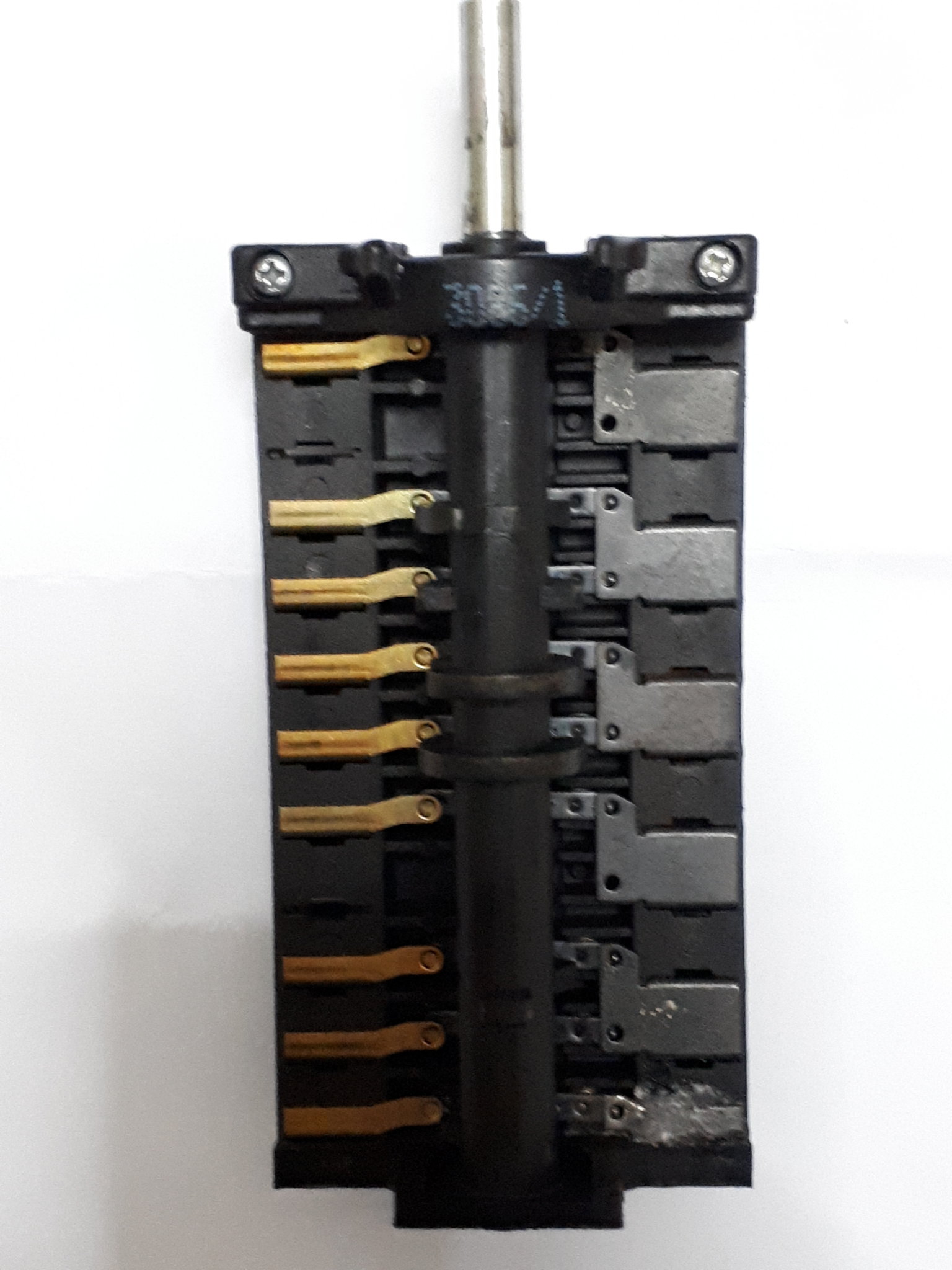

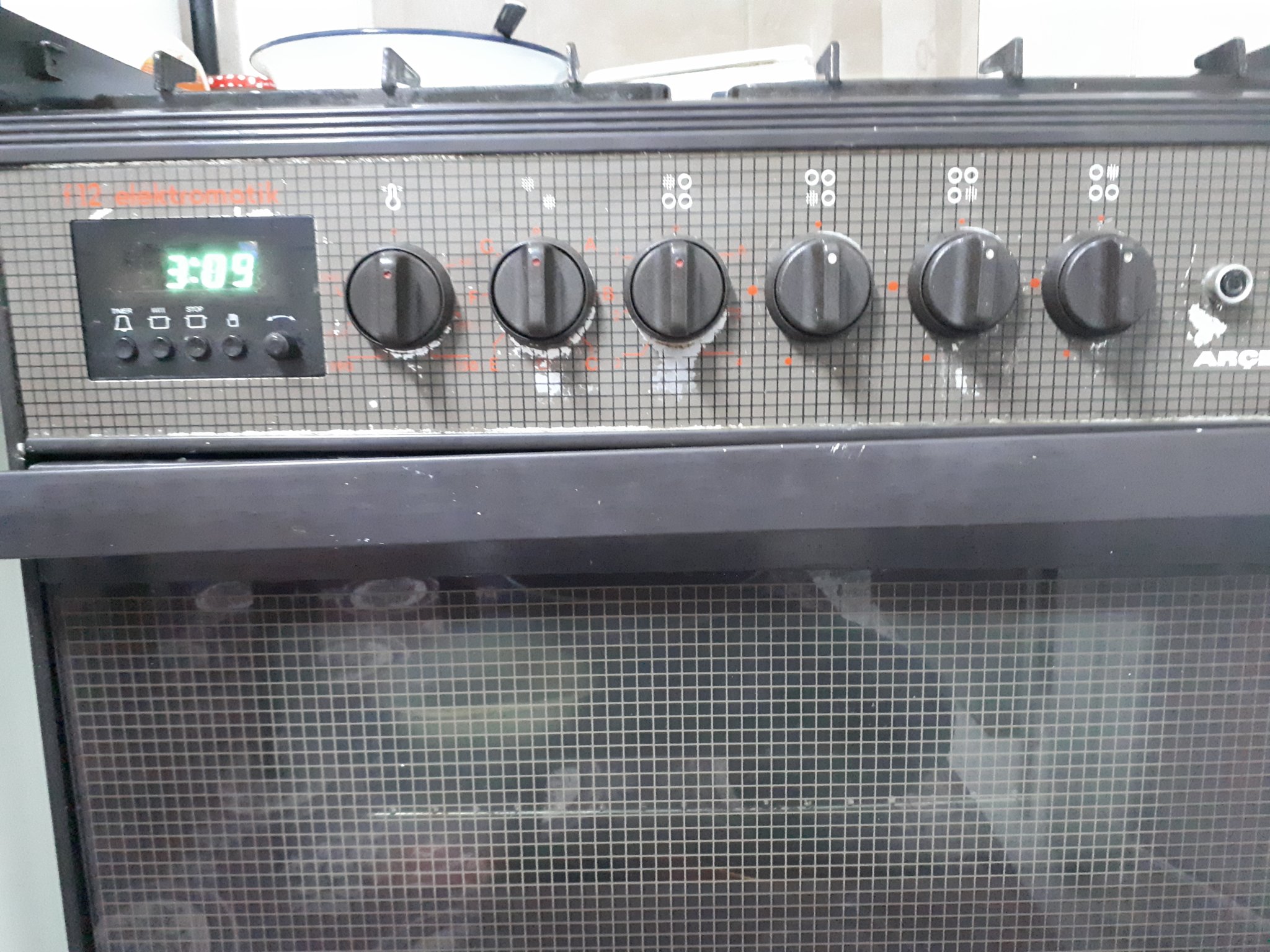

Arçelik f12 fırınımın komitatöru arızalandı ve hicbiryerde bulamıyorum. fırının ve komitatörun esmini paylaşıyorum. lutfen bu konuda yardımcı olun. bana piyasada bulabileceğim parca numarası ve site ismini paylaşabilirmişiz. 20200309_205439.jpg20200310_215605.jpg20200310_215736.jpg
ilginize cok tesekkur ederim
Mustafa bey F 12 FIRIN KOMiTATÖRÜ BULABİLNİZ Mİ ? Bana da lazım şimdi... Evde fırın nakavt....Teşekürler..
