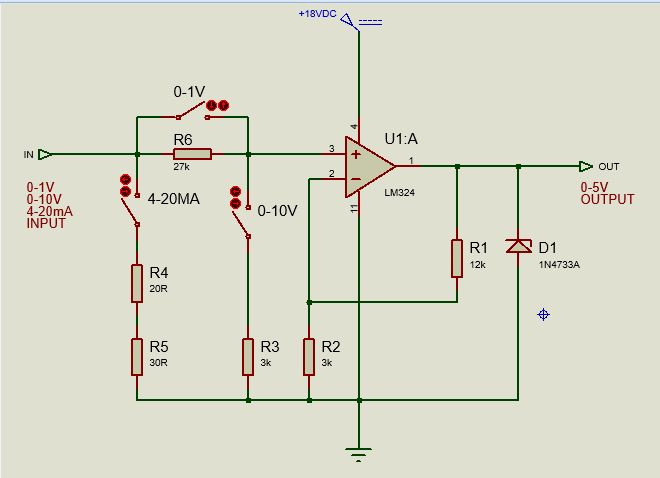

0-10v girişi izole etmeye çalışıyorum.bir analog optokuplor buldum. aşağıdaki devleri uyguluyorum ama bir türlü doğru sonuç alamıyorum. 741 opamp ile denedim .0-5v verdim girişine çıkıştan 1.92 volt ile 3 volt arası bir gerilim aldım neden kaynaklanabilir.bilgisi olan yardım edebilirmi?
Arkadaşımız anladığım kadarıyla 0 -10 volt dc sinyali izole etmeye çalışyıor. Trafo burada işe yaramaz kanımca.
soyle bir şey var suan lm358 opamp kullandım. giriş 0-5v veriyorum 2.5v verirsem çıkıştan 0-2.5 alabiliyorum.ama girişe 2.5v üstünü verirsem çıkışım 2.5 v da sabit kalıyor. neden olabilir.
o zaman başlığın yanlış, sen izolasyon yapmak değil, seviye dönüştürücü istiyorsun..
senin işini bu görür bence, dene sonucu yaz bize..

hayır hayır giriş voltajı ile çıkış voltajı birbirinden bağımsız olmalı. 3.7v da sabit kalmaya başladı kullandığım opampla alakalı olabilirmi
yukardaki devrenin lm358 yap, kazancını bir yapsan zeneri kaldırsan olmaz mı
kendi devrenizi kabaca çizerseniz kazanç sorunları falan, belki yardımcı olunabilir
