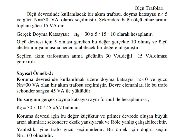

Hocam ben anlatamadım derdimi kusura bakmayın, ilk fotodaki devre kesici 800 A 'lik
Buna 800/5 cl 0.5 10vA lik akım trafosu takmam sıkıntı olmaz değil mi? Alttaki iki şaltere birden 600a ve 400 a lik şaltere bir bağlamam uygun olmaz sanıyorum

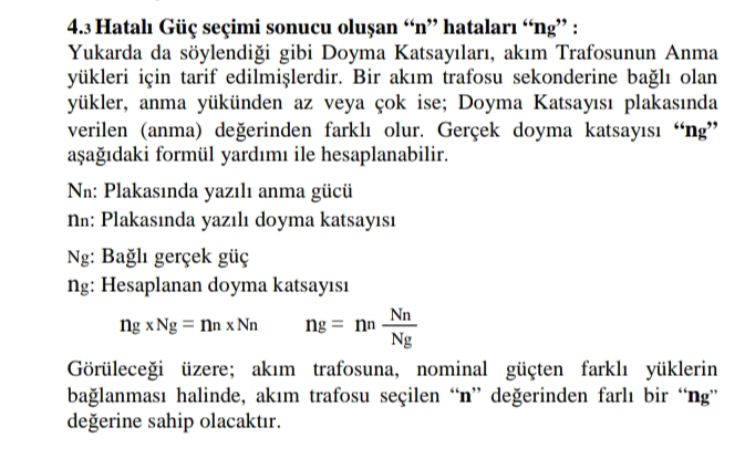

Şalter ne ise,akım trafosu odur.Ekleri
okuyunuz.
    148.6 KB · Görüntüleme: 17
    219.8 KB · Görüntüleme: 15
