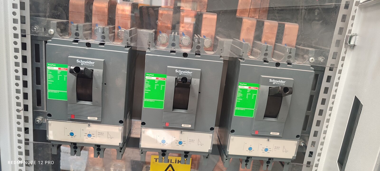

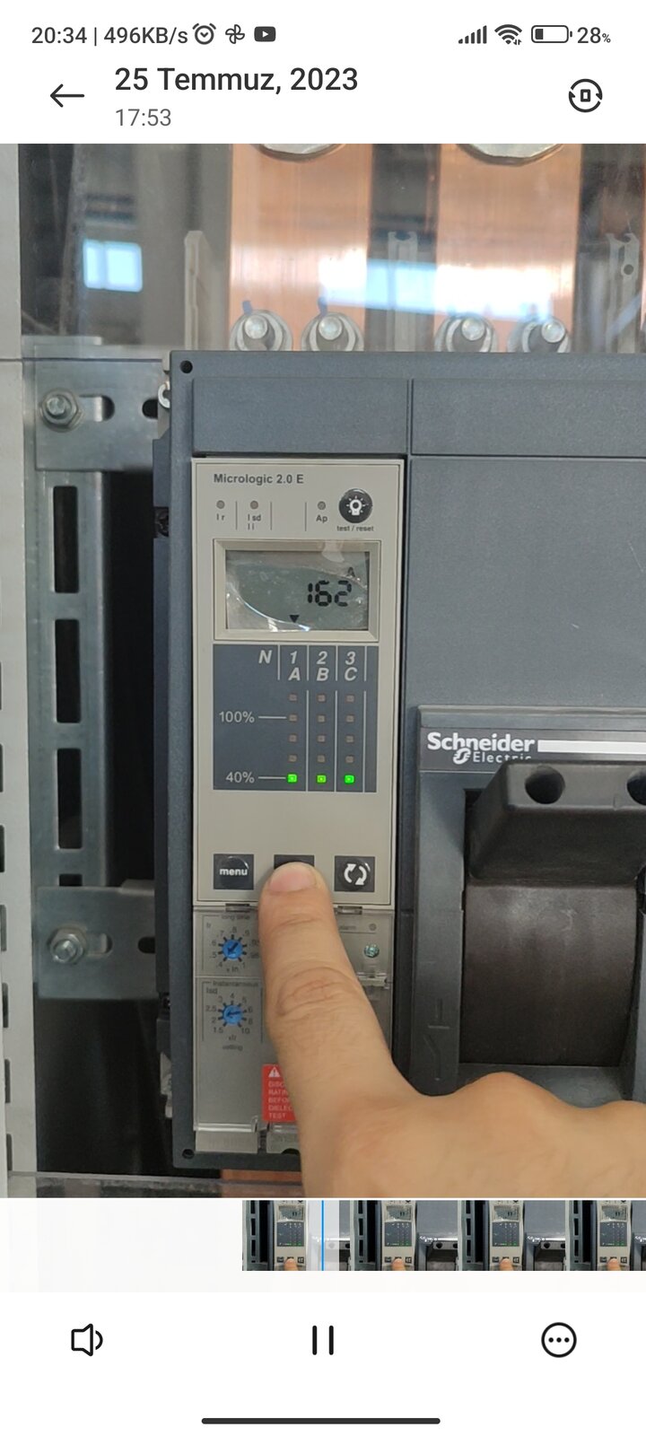

Merhaba ustalarım, iş yerinin ikinci katın ana dağıtım panosuna Şebeke analizörü koymam lazım. Elimde 800/5 akım trafosu mevcut, panonun içindeki dijital ekranlı şalterin r-s-t fazlarından geçen akımı gösteriyor yanlışım yoksa. Bu elimdeki 800/5 akım trafosu uygunmudur hangi etiket bilgisine bakmam lazım başka
Analizorun akim sinirlari yaziyordur klavuzda ona gore hesap, oran oranti yapin uclari bostayken icinden akim gecirmeyin en kotu kisa devre edin
Şalteriniz büyük görünüyor.Şalter akımınız ne ise,ona göre akım trafo -
su konur.n<5,cl : 0,5 ,10 va olmalı.
800/5A VA 10 CL 0.5 Etiket bilgileri karşılıyor o zaman ☺
Teşekkür ederim cevabınız için bu arada
İlk eklenen fotoğrafla ilgisi yok bu fotoğrafın.Yorumum,ilk foto içindir.
Analizör çok yakında olacaksa,kab-
lolar 2,5 mm² olmak şartiyle,akım
trafoları 2,5 veya 5 VA olabilir.
