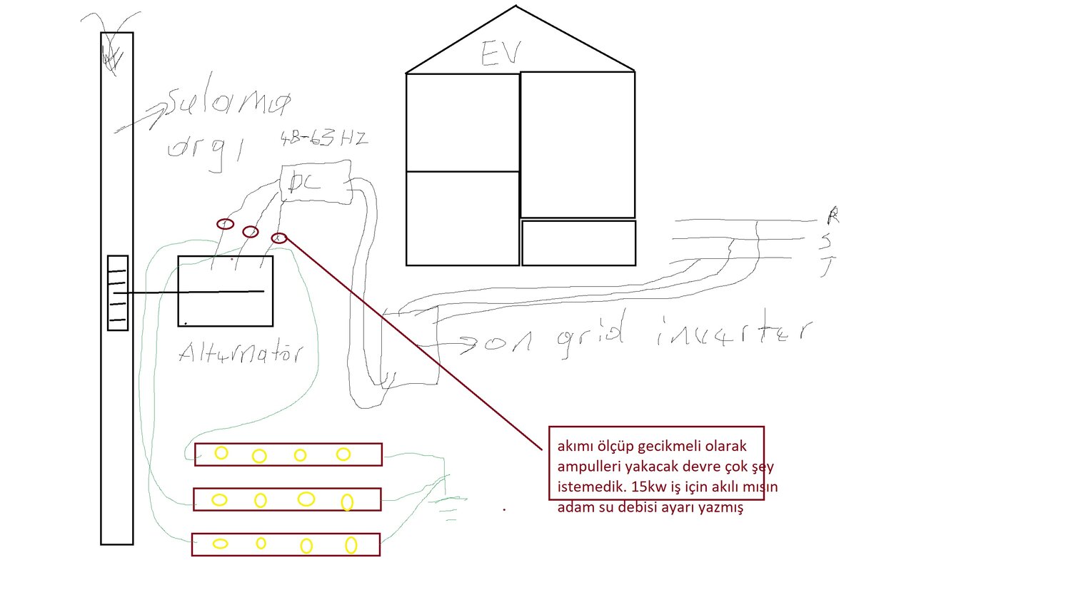

merhaba alternatörüm hidro enerji güce baglı ve çalişiyor. yanlız akım az çekince devri artıyor ve frekans dalgalanması yaşıyorum.
3 faz olan bu alternatörde tek tek fazların amperini sabitlemem lazım.
basitçe anlatırsak alternatörden bir fazdan 10 amper akım çekiyosam bu sabit olmalı.
akım 2 ampere düştümü bunu dengeleyecek ampul devresi yakmasını istiyorum.
örnegin 10 tane 1 amperlik ampulümvar . amper dalgalanmaya başlayınca 10 ampere sabitlemem için bu ampulleri yakıp kapatacak bi devre gibi bişeye ihtiyacım var.

amper tek fazda max 23 min 0 görecek kademe 1 amper olabilir. güç 15kw 3 faz

Frekans dalgalanması için amper ayarı değil su debisini ayarlamalısınız.
Ayrıca fazlar arası yük dengesinide kurmalısınız. Bir fazdan 3 amper ikinci fazdan 20 amper çekmemelisiniz.
Su debisini ayar için çıkış frekansına bakın frekans düşme yönünde eğilim gösterir ise debiyi arttırmalısınız.
Çıkış voltajı düşme eğilimi gösterirse alternatörün uyartım sargısı sürülmeli.
Sizin alternatörünüz nedir nasıl bir alternatör? Uyartım sargısı yoksa voltaj dalgalanması yaşarsınız. Su debi ayarı yoksa frekans dalgalanması yaşarsınız.
ben amperi ayarlamam lazım frekans dalgalanmasını önlemek için dc voltaja çeviriyorum. yükardaki devreye ihtiyacım var. su debisini ayarlamak daha zor bi iş makina muhendisiyim
Dc voltaja çeviriyorsanız frekansla işiniz kalmıyor ki?
Yukarıdaki devre dediğiniz sadece gösterge. O hiçbirşey ayarlamaz.

Siz 3 fazlı alternatör ile elektrik üretip her fazı doğrultuyorsanız bence 3 fazlı doğrultucu yapıp her fazdan eşit akım da çekebilirsiniz. Fikir vermek için yazıyorum. tek tek fazdan akımları dengesiz çekmekten se 3 fazlı doğrultucu işinizi görebilir.

@serkan_48 ustamız doğru söylüyor. debi ayarlamak garanti iştir. bak hem makine mühendisisin debi senden iyi kimse ayarlıyamaz. eğer baraj usulü çalışıyorsa vanayı kısarsın yada açarsın, yok çark usulü ise kaçırma düzeneği yaparsın

ha ben makine mühendisiyim ama yapamam dersen resim at sana anlatalım. bir de verdiğinkteki teknik açıklamaları bir zahmet oku.
