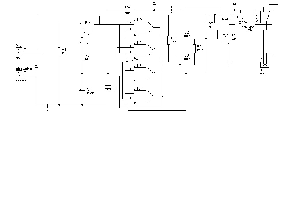

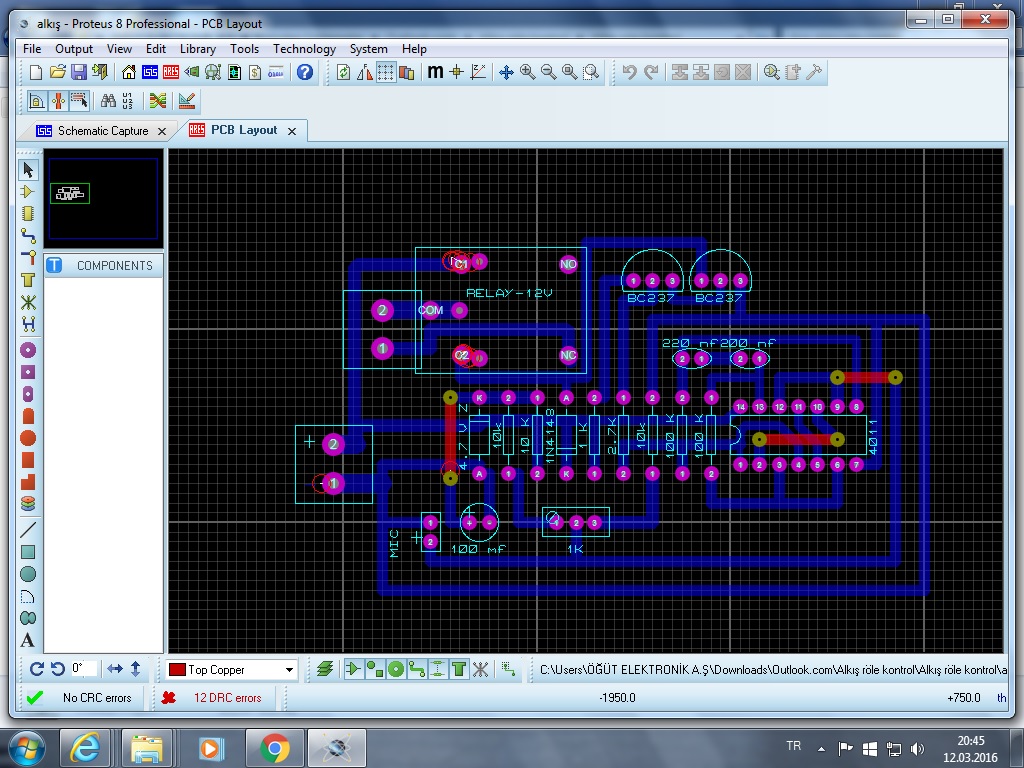

s.a arkadaşlar bir tane alkışla röle kontrol devresi yaptım ama çalışmıyor yardımcı olurmusunuz acaba ????

Röleye bağlı transistörü komitasyonla koruma diyodu açık devre vaya bacağı boşta kalıp BC237'leri bozmuş olabilir.3 tane kırmızı ile gösterilmiş pcb içinde kısa devre (Jumper) bağlantısı var,bunlar hiç konmamış olabilir,devre eksik kalır.Mikrofon,entegre bacak bağlantıları ya eksik kalmış veya tam bozulmuş,besleme kaynağının voltajı çok yetersiz (Besleme güç kaynağının gücü,amper çıkışı,vb.) olabilir.Şu anda aklıma gelen olasılıkları yazdım.Kolay gelsin.
