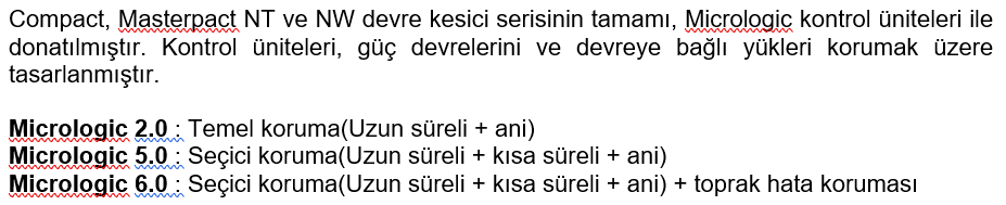

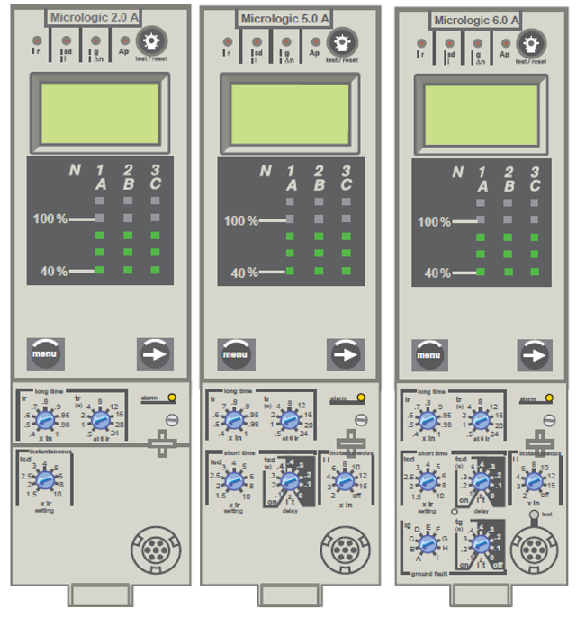

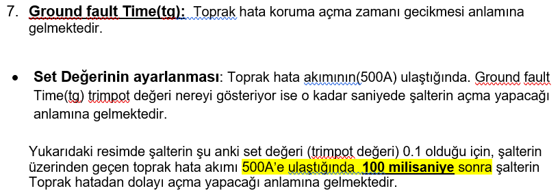

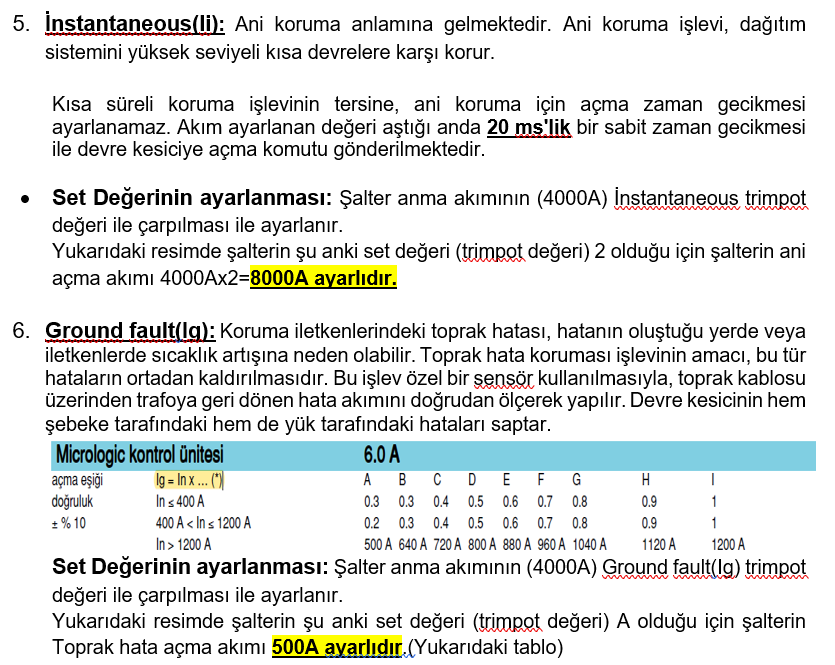

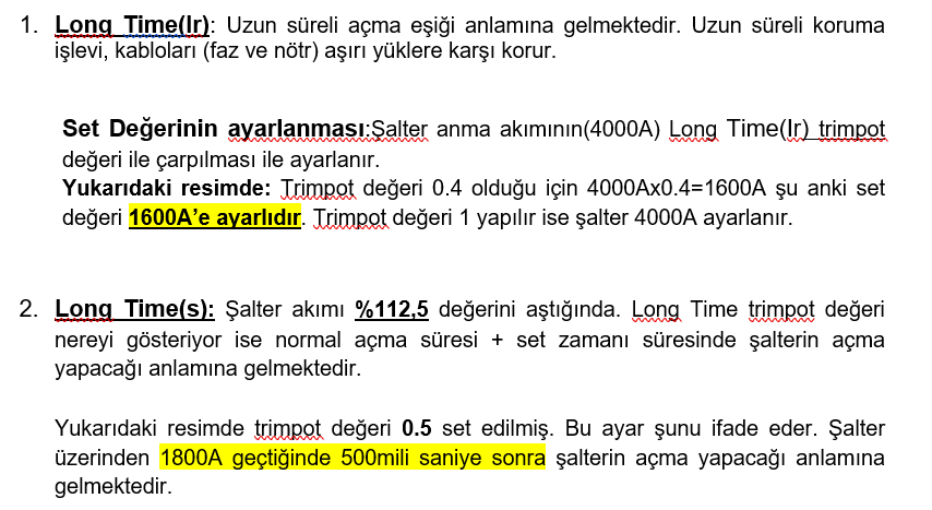

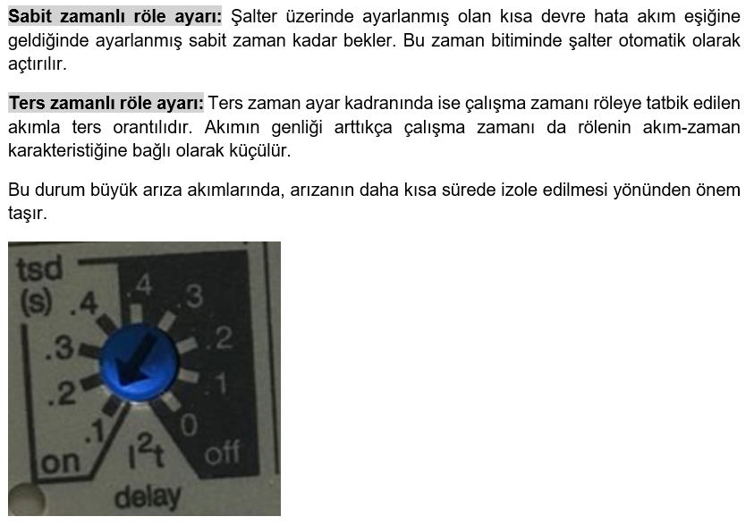

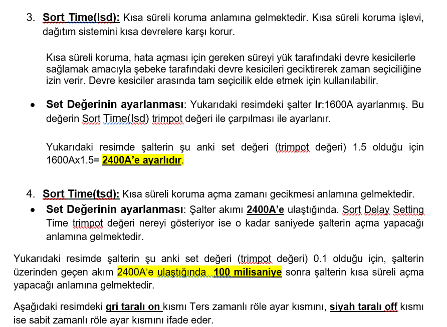

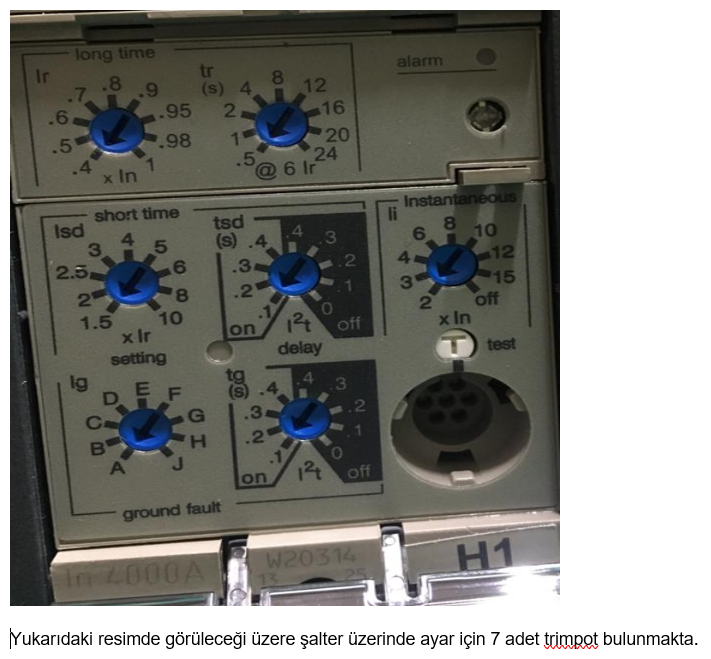

Merhaba Arkadaşlar,
Aşağıda anlatılan ayarlar Schneider şalterler için anlatılmıştır.Bu ayarlar diğer bütün markalarda aynıdır. Yanlızca elektronik açtırma ünitelerinin diğer markalarda isimleri değişiktir.(Schneider de mikrolojik ünitesi diye adlandırılmıştır.)
