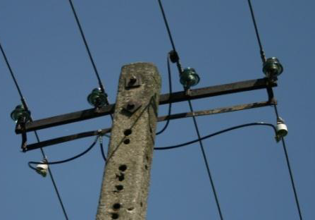

ag havai hattımızda projede yer alan kafes direklere
1kv parafudr konulmuş
ag de parafudr genelde panolarda kullanılmıyormuydu?

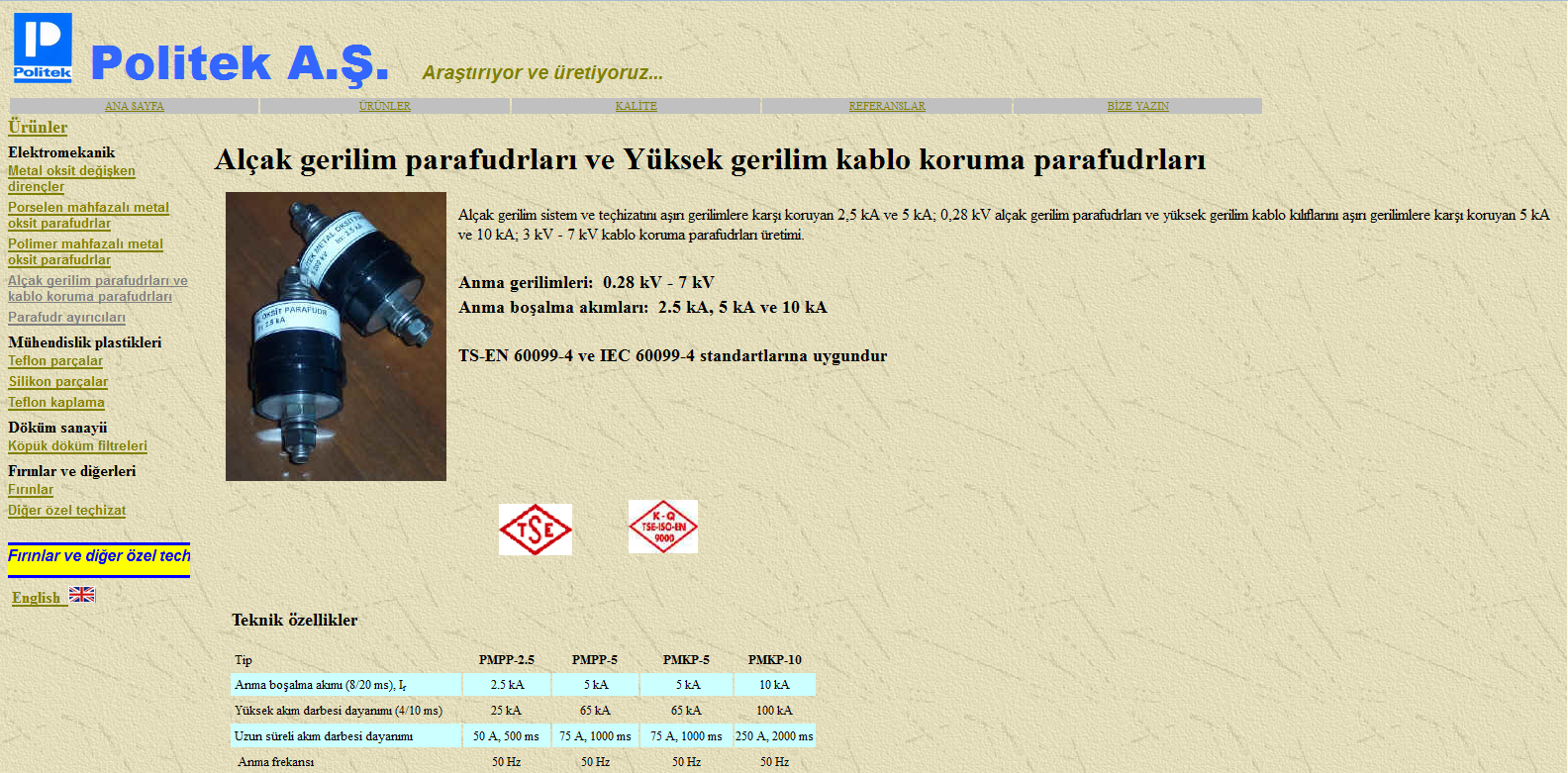

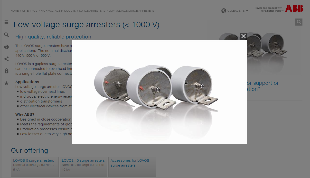

Ag havai hatta parafudr hakkında bilgi verirseniz sevivirim
malzemeyi nereden bulabiliriz.

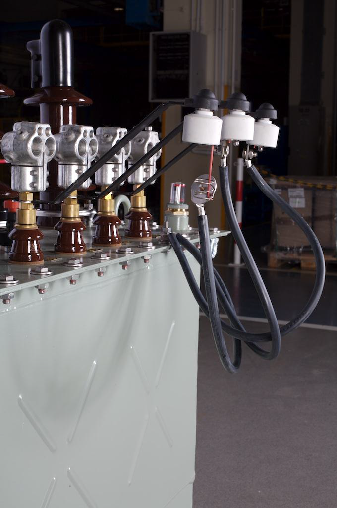

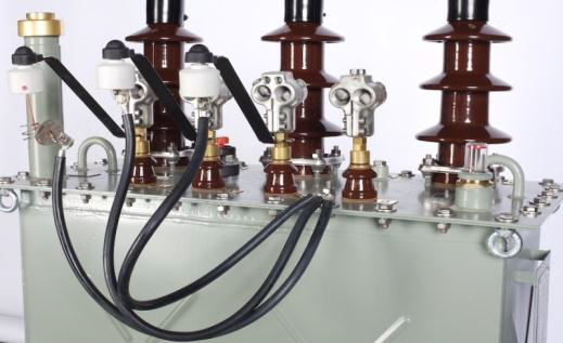

Eskiden A.G havai hatlarında trafo çıkışlarında ve uzun hatların sonunda AG parafuduru kulanılırdıi
atmosfer şartlarından olumsuz etkilendiğinden artık kulanılmayor.
bunun yerine pano içerisindeki havai hat çıkışlarına konuyor.
Ancak ben şimdiye kadar bozulan veya patlayan parafudurun değiştiğini görmedim. A.G de ve Y.G de
arızalı olanlar iptal ediliyor. bu benim tesbitim.
ekli resimlerde ag havai hat parafudrlarına örnekler görebilirsiniz.
