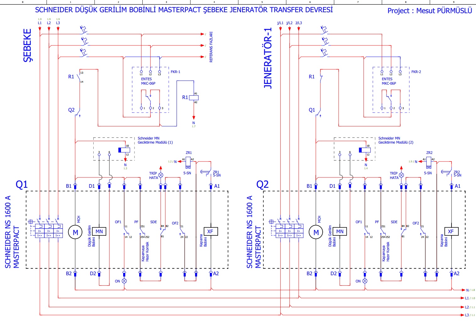

Schneider masterpact motorlu şalter ile, Şebeke & jeneratör transfer uygulamasının çizimini, ilgilenen arkadaşlara faydalı olması amacı ile paylaşıyorum.
Şalterlerde düşük gerilim bobini kullanılmıştır.
ABB Emax X1 motorlu şalter ile, şebeke & jeneratör transfer uygulamasının çizimini, ilgilenen arkadaşlara faydalı olması amacı ile paylaşıyorum.
Şebeke dalgalanmasından etkilenmemesi için düşük gerilim bobini yerine, tercihen açma bobini kullanılmıştır.

endi naçizane fikrimce bu sağlıklı bir transfer değil mekanik kilit varsa kabul edilebilir ama yoksa sağlıklı olmadığı kanatindeyim. şebeke için düşük gerilim bobini tercih etmiyorsanız açma kapama bobini ile yapmak istemek bir tercih .. ama jeneratörde düşük gerilim bobini olmalı aksi halde açtıramazsınız . jeneatörde arıza olduğu zaman hemen şalterin açması ve jeneratörün yük altında stop etmemesi istenir bunu sağlamanın en iyi düşük gerilim bobinidir. şebekeyede düşük gerilim bobini koyarsanız anlık dalgalanmaları önlemek için geciktirici ünitesi var düşük gerilim bobininin düşük gerilim kullanırsanız böylece elektriksel kitlemede yapmış olursunuz bu şistemde her iki şalterde üstüste kapatabilir. biri gelp bassa open yada closed butona çakışması an meselesi oysa otomasyonda ana ilke insanın hata yapmasına izin vermemektir...
dolayısıyla güvenlik açığı içeriyor ama düzeltilebilir giderilebilir . 1 mekanik kilit koyarsınız emniyet artaar 2 jeneratörün önüne arıza veyaa acil durumda açmasını sağlayabilecek bir mekanizma kontaktör şalter vs koyarsanız sorun düzelmiş olur . öyle bişi yapamıyorsanız düşük gerilim bobinini jeneratörden çektirecebileceğiniz alarm yada ihbar kontağına bağlayabilirsiniz . yada jeneratör modulunde jeneratör closed comand ucu varsa onuda kullanabilirsiniz sistem iyileşmiş hale gelir ....
ikinci bir sorun da düşük gerilim bobini kullanmadığınız için sistemde her hangi bir faz gitse bile jeneratör çalışmadan siz şebeke şalterini açtıramazsınız buda sistemde ciddi sıkıntılara yol açar. volatj düşse bile düşk voltajı sisteme versiniz şalteri açtıramadığınız için buda istenilen arzu edilen bir durum değildir
ama elinize sağlık uğraşmışsınız çaba sarfetmişsniz takdire şaayan bir şey . siz yinede ukelalığıma verin naçizane fikrim bu yöndedir
