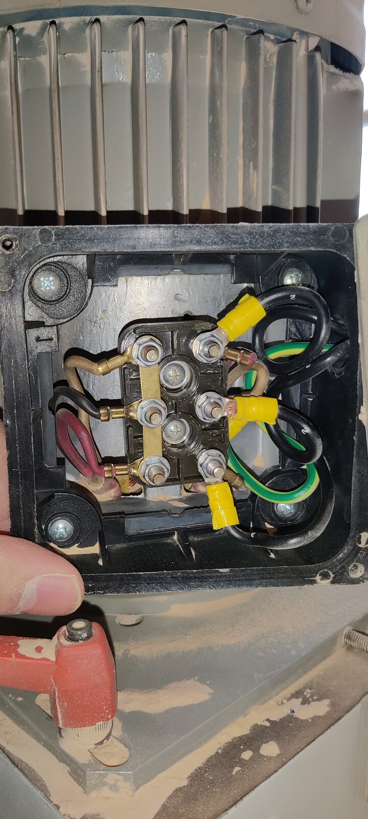

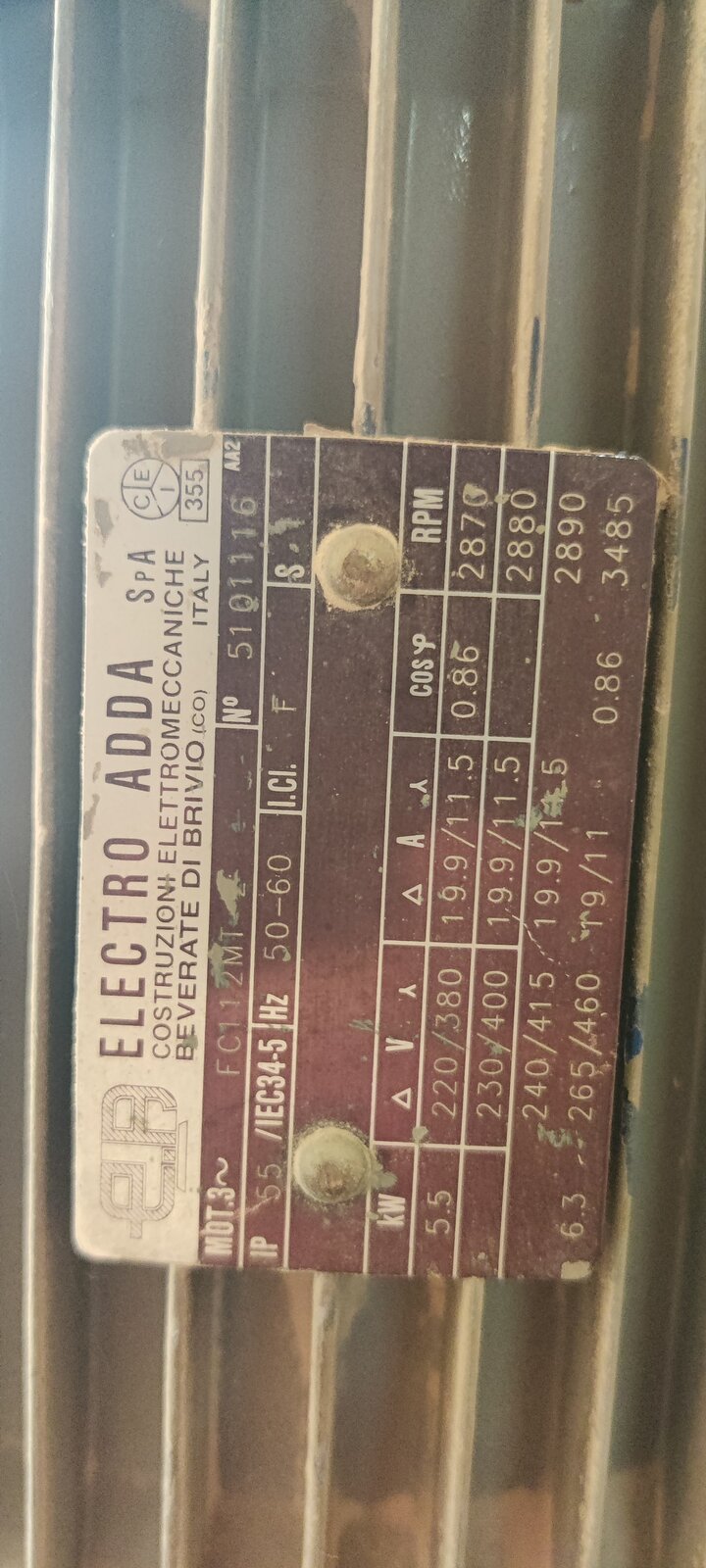

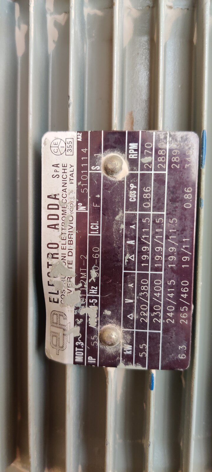

Arkadaşlar otomatik freze makinemizde 2 adet 7.5 kw motor var, bu motorlar freze bıçaklarını çeviriyor. Motorlardan biri ahşap malzemede talaş kaldırmaya başlayınca bayılmaya başlıyor, motor yavaşlıyor. 380 volt geliyor ölçümü yapıldı, elektriksel sorun mu var diyerek Motorların yerini değiştirdik, fakat diğer tarafta da aynı motor bayılıyor. Bobinajcı gözle motoru kontrol ettiğinde herhangi bir yanık görünmüyor dedi. Neyden kaynaklı olabilir. Motorların ikisi de aynı marka.
Makineyi ikinci el olarak almıştık, aldığımızdan beri vardı aslında. Bizde o şekilde kullanıyoruz. Arıza geçirip geçirmediğini bilmiyorum. Motorun boşta dönüşü, durdurduktan sonra duruş hızı karşısında ki motorla aynı. Motoru yeniden sardırıp aynı sorunu yaşarım diye korkuyorum.
7.5 kw motor, normalde, üçgen baglı çalıştırılır, siz motor klemensıne bakın, yıldızmı üçgenmı baglı??
Ayrıca, rotor çapını diğer motorla hassas şekılde kontrol ettirin, herhangi bir nedenle rotor üzerinden talaş aldırılmış oılabilir. Rotor, stator arasında hava boşluğu artarsa, normal güzüne erişemez.
İki motorun bağlantılarını kontrol ettim aynıydı. Olmazsa bobinajcıya götüreyim, dediğiniz gibi rotor üzerinden talaş aldırma olayı var mı kontrol ettireyim.

ikisi de italyan malı motor, motoru komple söküp diğer tarafa takmıştım, aynı motor bayılınca elektrikten kaynaklanmadığını farkettim. Haklısınız, öncelikle rotor çubuklarını kontrol ettireyim, soruna göre sanırım motor sardırmak yerine yeni motor almak daha mantıklı olabilir.
