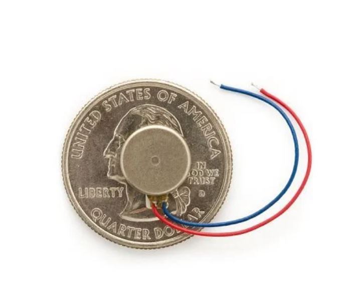

Her zamanki gibi baştan belirteyim; elektronik bilgim yok,sadece internet ortamından bakıp düz mantık yürütüyorum.
Konuya gelirsek ; 6 adet minik,şaftsız denilen titreşim motoru var elimde.
Bunlarla minik masaj aleti gibi birşey yapmayı istiyorum.
Bu motorlar 3v ile çalışmaktaymıs ve 60 mah sarfiyat oluyormus yazdıgına göre.
Pillerdeki gibi seri yada paralel baglantı kanunu bunlar içinde geçerli midir?
Yani örnegin 18650 3.7 v pil yada bildigimiz AA,AAA 2 adet 3v elde ettigimiz pil ile bu motorları paralel baglarsak çalıştırabilir miyiz?
Daha acık;bu motorları paralel baglarsak voltaj 3 kalır amper istegi mi artar yoksa 6 motoruda seri baglarsak yada paralel baglarsak yine isteyecegi voltaj 3 mü olur?
Tuhaf geldiginin farkındayım,fakat dedigim gibi elektronik bilgim yok sadece düz mantık yürütüyorum.
Yardımcı olursanız memnun olurum.
Şimdiden teşekkürler.

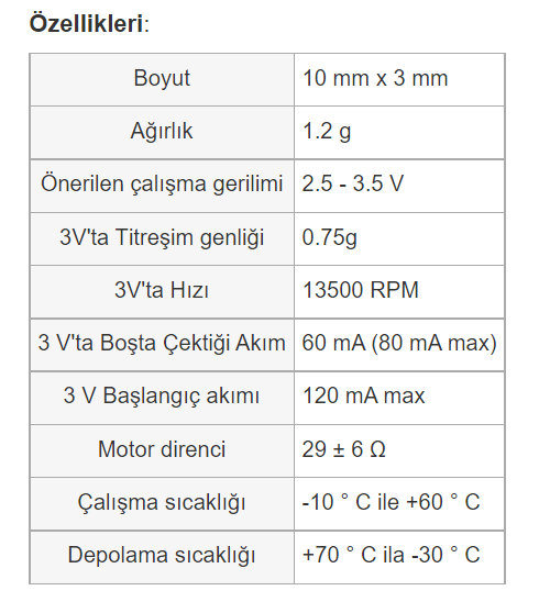

3 volt kaynaginiza paralel baglayabilirsiniz.
Kaynaginizin paralel tüketim akımını karşılaması gerekli.
Sanırım kastettiginiz amper meselesi.
Birden fazla AA yada AAA pili paralel toplayıp voltajı sabit tutup amperden kazanarak bu sorunu halledebilirim galiba.
Yada 18650 bir adet pil fazlasıyla çözer bu işi amper açısından.
Teşekkür ederim cevabınız için.
Demeraj akımı 120 mA x 6 = 720 mA toplam maksimum akim gorunuyor.
Kaliteli bir lityum pil ile bu akımı rahatlıkla karşılarsiniz. Voltaj biraz yüksek kaliyor ama sorun olurmu emin degilim. Motorun kalitesine bagli.
Şimdi net şekilde anladım,teşekkür ederim.
