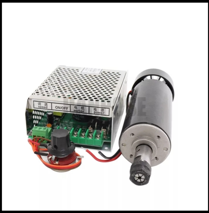

Arkadaşlar arduino uno kontrollü 50x40 cnc makinemin 500w spindle motoru için aşağıdaki güç kaynağını kullanıyordum. 4eksen mach3 usb aldım. Ama güç kaynağının mach3 desteği yokmuş sanırım. Mevcut güç kaynağı üzerinde güncelleme yapmak mümkün mü? Yoksa uyumlu yeni bir güç kaynağı mı almam gerek? Tşk .

kart ile o güç kaynağını çalıştırmak (aç-kapa yapmak) için röle ve monofaz kontaktör kullanmanız gerekiyor. kartınız 24v çıkış veriyorsa aradan röleyi çıkarıp 24v bobinli bir kontaktörü direk kullanabilirsiniz.
kart ile röleyi tetikleyip
röle ile de kontaktörü tetiklemeniz gerek
kartın bir resmini yada linkini paylaşırsanız bağlantı şemasını çizerim

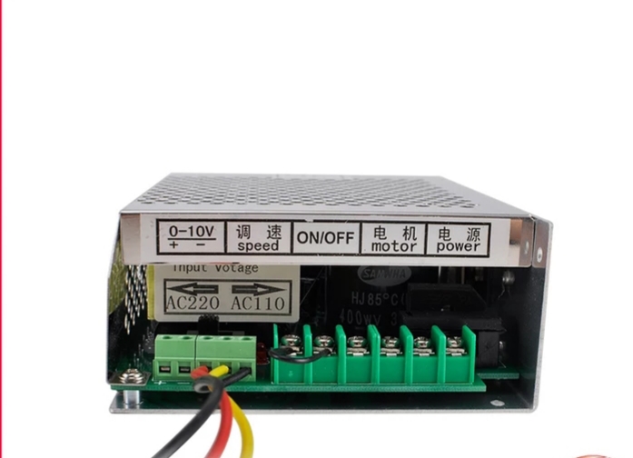

Bu konularda sizler gibi bilgi sahibi değilim. Ama internetten yaptığım araştırmalarda elimdeki güç kaynağının yeterli olmadığını anladım. 1.resim elimdeki 2. resim mac3 uyumlu diye satılan.

Hocam verdiğiniz bilgiler benim için üst seviye. Uygulamam zor biraz tşk ederim yinede.

Est. Hocam..Bizim ki bilgi falan değil.Sadece böyle bir şeyi duyunca acaba var mı diye şaşırdım...
İki kaynağın arasındaki fark gördüğüm kadarı ile 0-10 volt kontrolü.Bu Mach 3 le değil kontrol kartının özelliği ile alakalı bir şeydaha ziyade..Bazı kartlarda bu çıkış olur ve bu sayede spindle kontrolü yapabilirsiniz.Yanlış bilmiyorsam bazı spindle sürücülerinde de bu bağlantı var.
Nihayetinde güç olarak yeterli ise güç kaynağını değiştirmeye uğraşmayın. @Yusuf SEYLAN'ın dediği gibi röleükontaktör ile aç kapa kontrolü yapın.yeter.
Aynı sistemi bende kurmuştum benzer şekilde ama hem devir hemde aç kapa kontrolünü motor sürücüsü üzerinden yapıyordum.

Anladım tşk ederim. Biraz uğraşayım. Bayramımız mübarek olsun inş..
