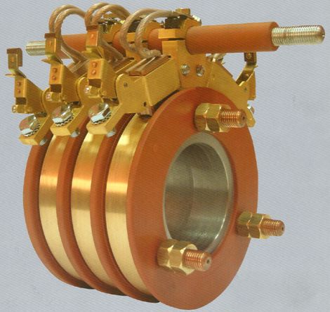

Rica etsem 500 devir ile dönen bir kablodan sabit bir kablo vs nasil akim iletebiliriz güc kaybi ve aşınma olmadan ?
Efendim 50 volt 40 amper takribi bir akim gecen 3 kablo var dc akim 500 devir civarinda donen bir demire bagli donuyor kablolar bu kablolardan sabit 3 kabloya tek tek guc kaybi olmadan elektrigi nasil iletebiliriz
Enerji üreteciyle beraber demirre bagli 500 devir donuyorlar yani yani bu 3 kabloda 500 devir donuyor köprü diyota nasil akimi elektrigi alabilirim kayip olmadan
bende resmini ekleyeyim.
En mantıklısı bilezik kömür zaten. Ama bi sorum olacak bu sistemde ark oluşması önlenebilir mi
Eğer bu bir alternatör ise dönen rotorda bobin yerine magnet olursa statordaki sarımdan ac voltaj elde edilip doğrultularak kullanılabilir. Böyle bir sistemde ark ve enerji aktarılırken ısı oluşmaz.
