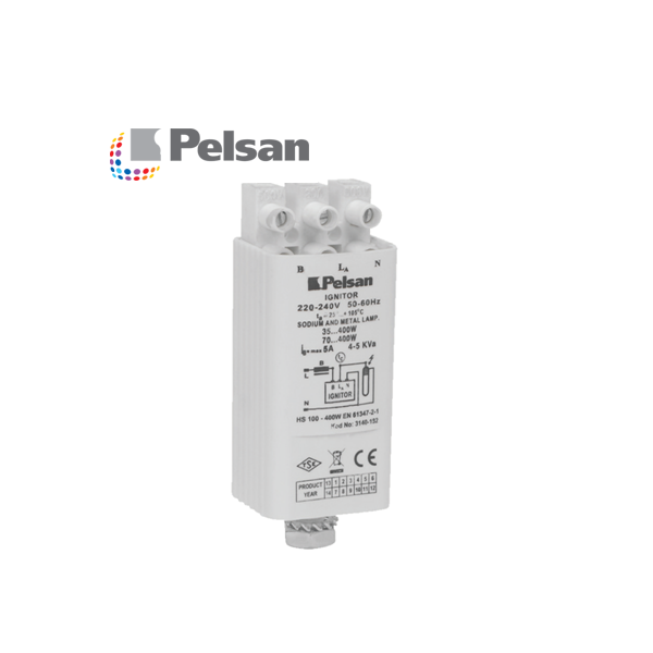

merhaba lamba atesleme yapmiyor fişe takınca lamba yanmıyor. Ama fişi çıkarıp takinca hizli bi sekilde ark yapiyor ve yaniyor.ilk olarak 250w bir lamba vardi oda ayni sorunu yapiyordu sorun ne olabilir tesisattan kaynaklanan bisey olabilirmi.
İgnitörü yani ateşleyiciyi değiştirip denedinizmi yeni tiplerde balastın üstünde sanırım.

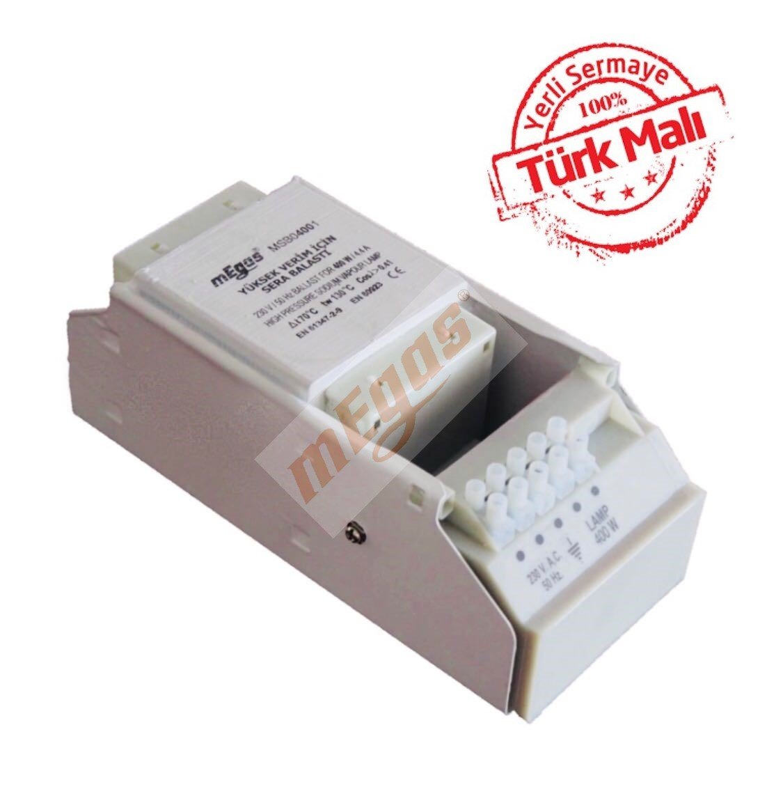

elimdeki balsat bu.d-lite 250 watt balast ve ampul vardi sifir ikisde ondada ayni sorun oluyordu fisi defalarca sökü takinca yaniyordu.250w da atesleyiciyi degistirdim olmadi sonra balasti degistirdim yine olmadi.sonra 250w olan hic yanmamaya baslayinca 400w aldim megas.oda ayni sekilde olunca buraya yazdim.sorun ne olabilir.mesela bugun denedim bikackere sorunsuz tek seferde yandi ama yine yapicagini düsünüyorum
    83.2 KB · Görüntüleme: 70
Bazı firmalar,ürünlerin aynı marka olması ge-
rektiğini ! iddia ediyor .
250w olanda atesleyici ayni markaydi.400w olani ikinci el aldim ve ampul slvyana onda kullanildigini biliyorum.Bulundugum yerdeki tesisattan olabilirmi
Tüm tesisatı elden geçirin tarifiniz gevşeklik var gibi düşündürdü.
