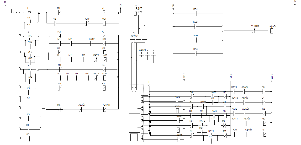

merhaba elimde bir tane var onu paylaşıyorum
proje proteusda sorunsuz çalışmaktadır.
sistemde switch kullanılmıştır. asansörün çalışabilmesi için öncelikle switchlerden herhangi biri kapalı olmalı
başka bir kata gönderdiğin zaman switch açık olacak
yani 0 dasın kapalı konumda 4 . kata gönderdiğin zaman motor dönmeye başlar switchi açar
ve katlardan geçerek bastığın kata gelene kadar switchi aç kapa yapar
isis de denersen görürsün
kolay gelsin.
teşekkür ederim
arkadaşlar bu toplamalı mı yoksa toplamasız asansör mü?
