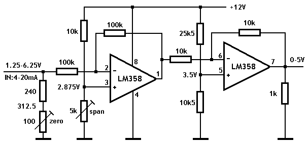

S.a arkadaslar 4.20 ma akımı 0-10 v dönüştürecek bir dönüştürücü kart yapmam lazım yardımcı olabilicek varmı
Bununla biraz uğraşırsanız 0-10V olur.
