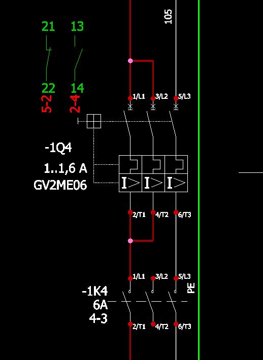

3x220V Beslemeli panoda monofaze pompa için motor koruma şalteri bağlantısı için tecrübeli arkadaşların yönlendirme ve tecrübelerine ihtiyacım var.
Panomda nötr yok ve haliyle motor koruma şalterine 2 faz girerek kontrol etmem gerekiyor. Bağlantı için yaptığım kurgu bu
şekildedir.
Daha önce tecrübe ettiğim bir uygulama değil ancak mantıklı olabileceğini düşünüyorum.
Eksik yada yanlış bir yapı mı, sağlıklı çalışır mı sizce?

Pano bir trafo ile besleniyor zaten, trafo çıkışı da haliyle 3x220v. Sadece çizimdeki bağlantı şeklinde motor koruma şalteri sağlıklı çalışır mı onu merak ettim.
Hattın birisini 3 fazdan seri,diğerini doğru-
dan geçirip,akımı motor akımına uygun
ayarlarsanız,koruma elemanı koruma gö-
revini tam yapar.Şemanıza görede sakın-
cası yok.Termik akımını,motor akımına uy-
gun seçmeniz ! gerekir.

Bahsettiğiniz bağlantıyı nötr olan sistemde yapıyoruz zaten, burada fark MKŞ den geçen 2 canlı uç olması. Monofaze pompanın bağlantısını 110V luk 2 ayrı faz ile yapmak durumundayız.

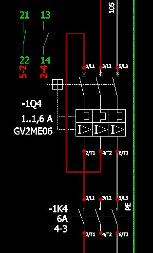

kişisel tercihim; fazın birini L1'den girip seri bağlantı yapıp T2'den çıkarırım. Diger fazı sizin yaptıgınız gibi L3-T3 doğrultusunda bırakırım. Bu bağlantıda MKŞ'de akım bölünmesi olmaz devre akımı bütün kontaklardan eşit geçirilmiş olur.

Şayet doğru anladıysam bağlantı öneriniz bu şekilde. Ki mantığı itibarı ile akım bölünmesinden ziyade her bir kontaktan geçen akım eşit olacaktır. Yardımlarınız için teşekkür ederim, sanırım aradığım cevap buydu, eksik olmayın.
