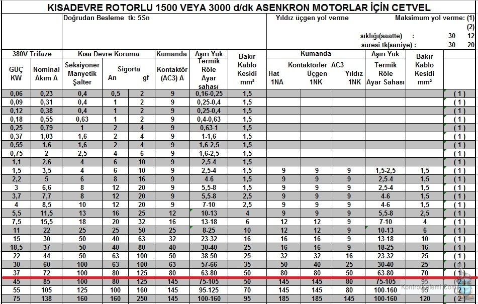

37 kw motora 50 mt de kaçlık kablo çekilmelidir
Kesit hesabı sadece gerilim düşümü hesabının uygunluğu ile belirlenmez akım kontrolü(ısınma hesabı) da yapılmalıdır yani kesit uygundur diyebilmeniz için iki hesapta yapılması gerekir.
*Bilgi: Kısa mesafelerde kesiti akım kontrolü uzun mesafelerde gerilim düşümü hesabı belirleyicidir.
37kw olarak verilen motor etiket değeridir ve mil gücüdür elektriksel güç için verim formülü uygulanır verimi %85 kabul edersek (bu motor etiketinde yazar ve yüklenmeye göre de değişir)
Verim=Pçıkış/Pgiriş
Verim=Pmekaniksel/Pelektriksel
0,85=37/Pelektriksel
Pelektriksel=43,53kw
Pelektriksel=kök3xUxIxCosfi (Cosfi:0,8)
I=43530/526,528
I=82,6A
80A civarında bir akım çekilme durumu söz konusu daha önce haksız yere eleştrilen arkadaşların yorumlarında belirtildiği gibi 16'lık kesit sınır değerdir 25'lik kullanılması uygundur.

50 metre uzun bi mesafe değil sanırım ki ısınma hesabını belirleyici kılmışsınız
Burada güç-mesafe dengeside önemli herşey hesabı yapınca meydana çıkıyor gerilim düşümüne göre 10'luk kesit tamam deyip bırakamazsınız akım kontrolünde gördüğünüz gibi 16'lık kesit sınırda kalıyor. Olayın mantığı özü budur.
Burada kullanacağınız ana koruma elemanı akımı zaten min 100A olacak kesitiniz bu akım üzerinde olmalı olaya geniş açıdan bakılmalı !
Tablolar daha acımasız :)
haklısınız ben sadece yazılanların ardındaki hesaplamalardaki tutarsızlıkları dile getirdim. Doğan kardeş gerilim düşümü formülünü yazmış ezbere olmaz formülde yerine koyun demiş , sizde yakın mesafede akım kontrolü uzak mesafede g.d hesabı belirleyici olur dediniz bunları dile getirdim sadece

ustam peki merak ettigim sey su.uzun mesafelerde gerilim dusumu ,kisa mesafelerde akim kontrolu...kisa mesafe dedegimiz metrajin ortalama bir degeri varmi? mesela 100mt?yani kac mt.den sonra gerilim dusumu hesabi yapmamiz daha uygun olur?
İki kontrolüde yapmanız gerekli. Pazardan mal alırken bile bir fiyatına birde cebinizeki paraya bakarken böylesine önemli bir teknik konuda hesaptan kaçmamalısınız.
