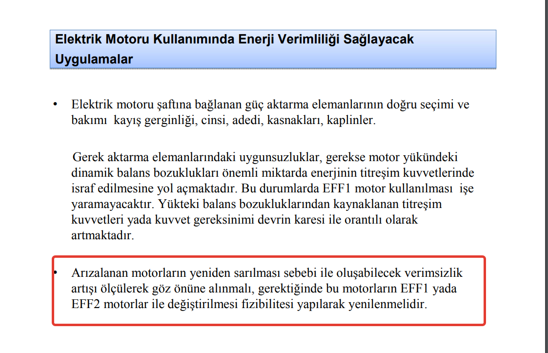

Hayaller Paris , gerçekler Mekke diye bir laf vardı .https://www.emo.org.tr/ekler/8064e39c9540f7e_ek.pdf
Tabi bunlar hayaller, gerçekler defalarca sarıma gitmesi şeklinde oluyor
Ekli dosyayı görüntüle 114180
