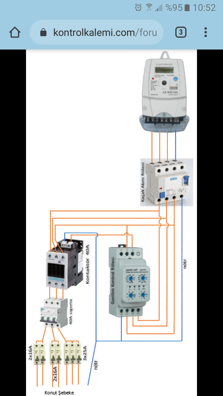

Arkadaşlar eve üç faz dağıtım yapmak istiyorum fakat ,nötr gelmediği takdirde cihazların iki faza kalmaması için nasıl bir önlem alabilirim veya nasıl bir koruma rölesi takabilirim..
Sayın ustam kontaktör olmadan olmaz dimi.
Yada tali panoya mı koymanız gerekiyor diye sorsam
3 faz rolesiyle kontaktorun bobinini kontrol edersiniz. Yuku kontaktorun kontaklarina bindereceksiniz. Ornek sema asagida.

Benim anlamadığım eve üç faz vermek güzelde neden nötr yok? evdeki cihazlar (tv, buzdolabı, ç.makinası, ütü) 220 çalıştığına göre bunları nötr olmadan nasıl çalıştırıp kullanmayı tasarlıyorsunuz? Ve aydınlatma?
Notr olmadigini kim soyledi? Oyle bir anlam mi cikiyor.
