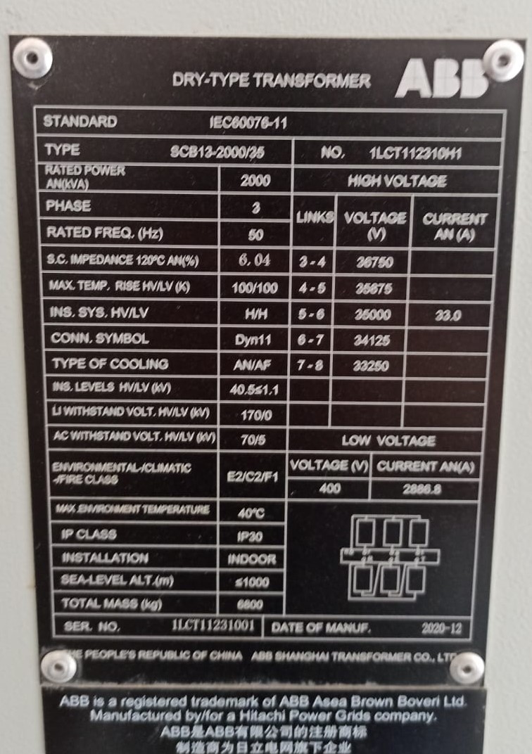

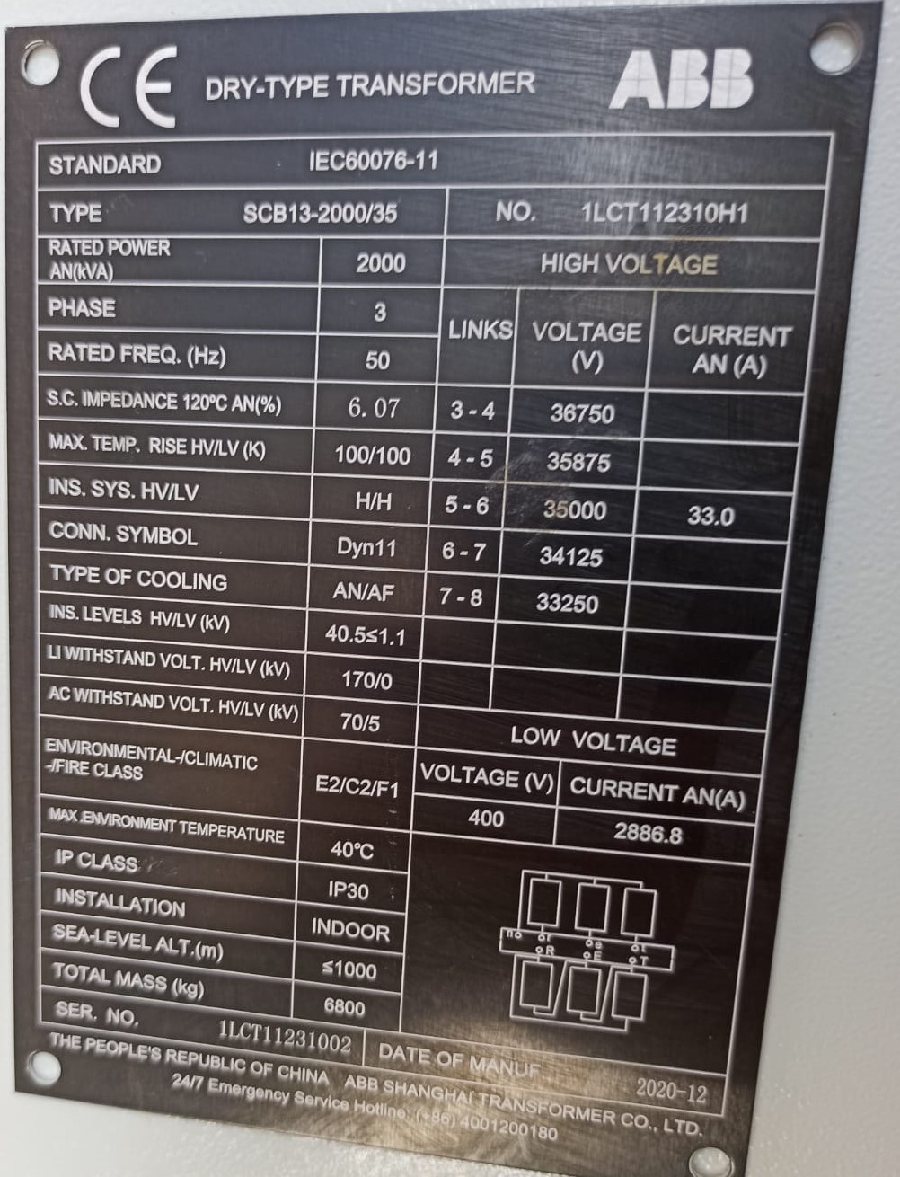

Trafoların bağlantı gruplarına dair etiket bilgisi elinizde var mı ? Aynı olması lazım.
Par
etiket ve bağlantı şekilleri aynı tip ikiside

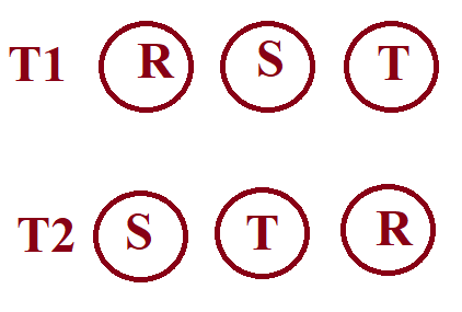

Dönüş yönleri aynı ama faz sıralaması aynı değil.
Hocam bu durumda ben T1-R'den T2-R'ye nasıl 460 V görürüm?
Ölçtüğünüz fazların aslında ikisininde R fazı olmadığını anlatmaya çalıştım. T1 in ilk ucu R fazı iken T2 nin ilk ucu S fazı. Neden 400V değilde 460V çıkıyor orasını bende anladım.

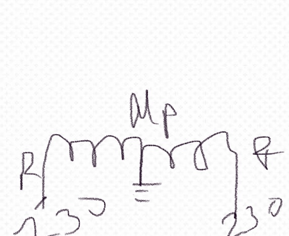

Herhangi bir trafoda herhangi bir fazda probu sabit tutup 2. Trafonun fazlarında probu gezdirdiğinizde gördüğünüz degerler nedir, trafolar aynı mı biraz kafa patlattım da trafoların sargı yönleri birbirine ters ise aynı fazlarda dahi 230 -0-230 simetrik besleme tarzı bi durum oluşabir , 460 görmen bana bunu düşündürdü vardır bi sarım yönü standartı diye düşünüyorum üreticileri farklı ülkeler olup farklı yönlere sarılmış olabilir mi diye düşündüm açıkcası
Bilemiyorum ihtimalleri düşünüyorum sadece
Aslında bu fazlara isimleri veren biziz. Olması gereken iki trafonun da aynı anda üç fazın alternaslarinin faz farkı olmayacak biçimde üst üste oturması. Yoksa ali olmuş veli olmuş fazın ismi önemli değil. Bu durumda adam gibi bir güç analizörü ile inceleme lazım bence .
