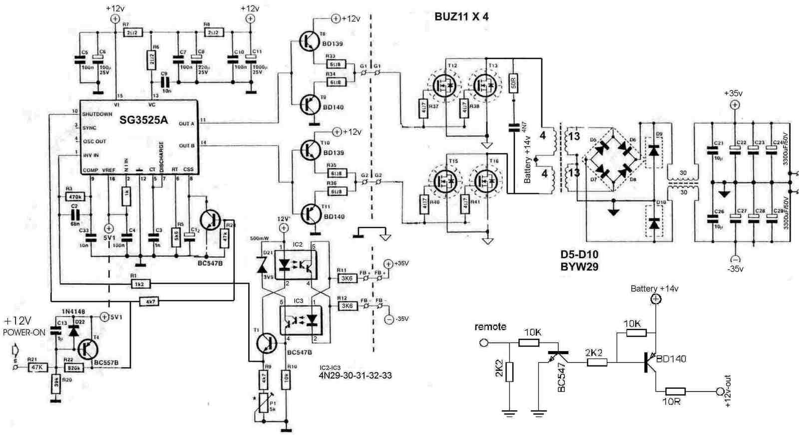

Arabada kullanmak için tda7294 ile bir anfi devresi yapmak istiyorum ancak uygun bir devre bulamadım sanırım +-30v bu entegre için yeterli ilk defa araba için anfi devresi yapmam gerekiyor bu konuda yardımlarınızı bekliyorum.
Dostum merhabalar..
TDA7294 ile devre şeması voltaj katlayıcı ile beraber verebilirim.
Aşağıda voltaj katlayıcı devresini görebilirsin. Çıkış trafosunun sipir sayısını azaltarak çıkış voltajını düşürebilirsin. Birkaç sipir ile oynayabilirsin. 2x30 volt olarak ayarlayabilirsin.
Aşağıda vereceğim sayfayı incele. Sana yol gösterecektir. Takılırsan buradan sorunu sor çözüm bulmaya çalışalım.
Kolay gelsin.
http://320volt.com/tda7294-ile-oto-anfi-projesi-sg3525-kontrollu-smps-beslemeli/

Ustalarim bana da lazim di aradım taradim ama pek birşey bulamadim tl494 ile simetrik 40v devre 13n60 mosfet bolca var monitörlerden sokme trafo mevcut bakır bobinajci dan alirim arkadaş in istediği biryerde olcak link atayım hemen
http://320volt.com/tda7294-bass-araba-anfisi-tl494-smps-besleme/
Bu attigim tam voltta çalıştırıyor ustam sen bunu azalt 30v a kadar cok isinir bunun beslemesi tam benlik ama bana 250 olmadi 500w lik lazim
Hepinize teşekkürler aslında devreyi protheusta ben çizerim diye düşünmüştüm ama bu devreyi yapacağım sanırım parçaları toplamaya başladım bile indirdiğim dosyayı biraz inceledim de devre plaket üzerinde iki farklı devre gibi duruyor elektrik bağlantısı nerede birleşiyor bulamadım ?
Ordaki mavi kablolar atlama yapmış baskı devre 2 ye ayrılmış çıkış ayrı besleme ayri trafo sonrası filtre kondansatörden 13 15 nolu entegreye giriyor şeması mevcut içinde
Son olarak dediğim gibi +-30v yap ustam üstüne çıkma ısınır hatta datasheet ine bakabilirsin
