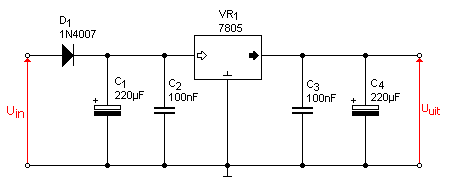

arkadaşlar elimde 12 volt bir adaptör var bu adaptör ile 5 volt alıp pic beslemem gerekiyor. Şimdi sorum şudur.
Bunu 5 volt bir zener ile yapabilir miyim (devre uzun süre açık kaldığında sorun olur mu? ısınma vb.).
LM7805 voltaj regüle entegresi kullanınız. Giriş ve çıkışına uygun kapasitede filtre kondansatörü kullanırsanız sorun olmadan kullanabileceğinizi düşünüyorum.
hocam bu devreler olmadan olmaz mı?
Dostum eğer çekilecek akım çok yüksek değilse yani bir pic ne kadar akım çeker ? 20 - 30 mA ise sayın @ÖKSÜZÇOÇUK arkadaşımızında önerdiği gibi gerilim bölücü direnç kullanabilirsiniz.
Yani her halukarda bir parça kullanacaksınız. Gerilim bölücüyü iyi hesap etmeniz gerekiyor. Ama bence en mantıklısı ve güvenilir yöntem gerilim regülatörü yani LM serisi voltaj regüle entegresi kullanmaktır.

Bir işlemci beslenirken pic familyasında karşılaştığım sorun gayet iyi regülasyonlu DC voltaj istemesidir. Gürültü oldukça az olmalıdır ki yüklediğiniz program düzgün çalışsın.
Bu noktada dikkat çekeceğim yer pic beslerken mümkünse smps çalışma tekniğini kullanan bir güç kaynağı kullanmayın çünkü bu güç kaynaklarında hem gürültü hemde parazit oldukça fazladır. Sonra vay devrem neden çalışmadı neden sorun oldu demeyin.
