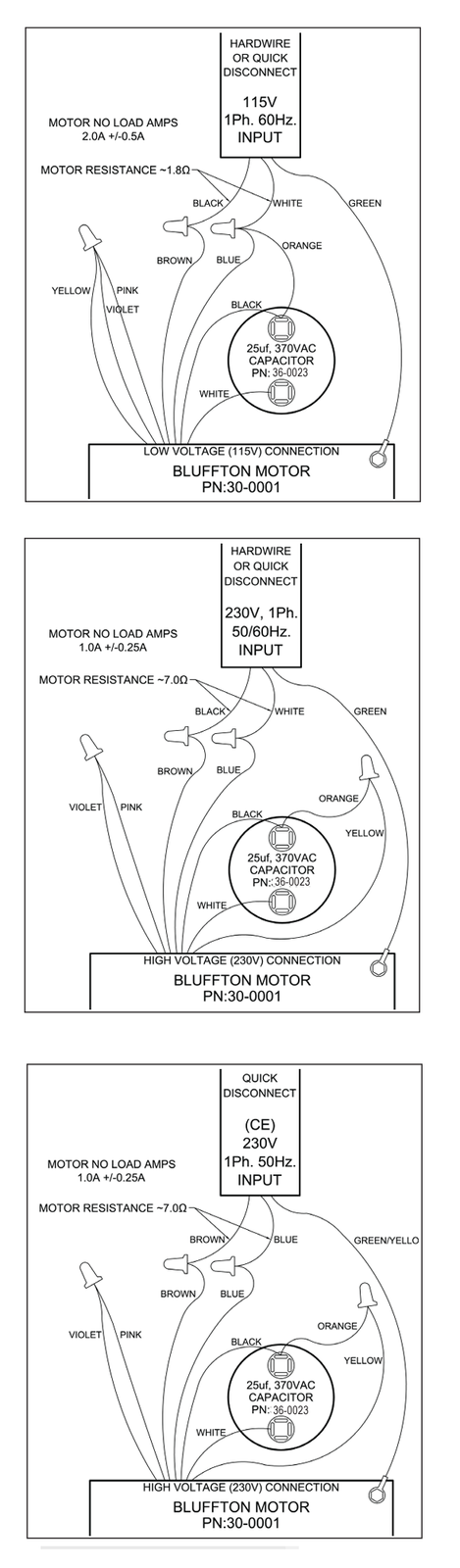

110V / 60 Hz Çalışma Prensibi olan bir Dalgıç Motorunu 220V / 50 Hz ile nasıl çalıştırabilirim?

Motor gerilimi 230v fakat frekans 60Hz.
Bu durumda variacla motora daha dusuk gerilim vermen gerekecek. Eger 60Hz motoru voltajini dusurmeden 50Hz de calistirirsan bu motor eninde sonunda yanar.
Semaya gore Motora Notur gitmiyor. Asagidaki semalara gore N bizdeki toprak anlaminda. En alttaki semaya bakarsaniz CE ulkeleri icin N hatti yesil/sari denmis. Zaten bu N denen kablo motor govdesine gitmis.
%C5%9Eema-png.88613
üstadım dikkatimden kaçan hususu iyi yakalamışsınız teşekkür ederim. daha önce benzer bi konuda epey bi külliyat yapmıştık. sizin verdiğiniz 2. fotoyu konu sahibi servis manuelinden alıntılayarak vermiş motorun (50/60hz) her iki frekansta da çalışabileceği çıkarımı yaptım fakat motor etkitetinde çalışma frekansı 60hz gösteriliyor.
teoride gerilim frekans orantısını baz aldığımızda gerilimi aşağı çekerek balans sağlanabilir gözükse de 200V'tan aşağı çekilen gerilim monofaze motorun kalkınmasına engel olabilir. bi de dikkatimi çeken 50/60hz şebekede motor direnci ve boşataki akımları ile 50hz şebekedeki motor direnci ve boştaki akımları aynı. ayrıca mekanik aksam Şebeke frekansına göre farklılık gösteriyor. muhtemelen farklı devirlere göre yapılan işi standartlaştırmaya çalışılıyorlar.
aslında en doğrusu motoru etiket değerlerine göre çalıştırmak.
Anlatmış olduğunuz şekilde yaparsak M1 çıkışından motora direk 230 V M2 çıkışından motora nötr göndermiş oluyoruz. Doğru mu anlamışım.
size tavsiyem trafo ve varyak masrafına girmeden motoru suya yerleştirip L1-L2 girişlerine (F-N) 230V verin ve devrede mutlaka KAKR bulunsun. toprak kablosunu da klemense girin. L1 veya L2 kablosuna pensampermetre bağlayıp kontaktaktör paletine basarak motoru çalıştırın. eğer akım 2.8A'in üzerine çıkıyorsa motoru durdurun. tabi moturun yaptığı işi de takip edin çünkü devir %20 düşecek. motorun suda olmasının soğutma açısından büyük avantaj olduğunu düşünüyorum. bu konularda bilginiz yoksa bi elektrikçiden destek alın.
