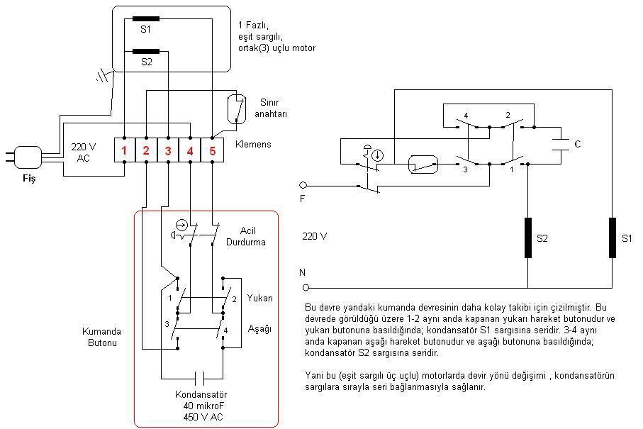

herkese kolay gelsin,
1 adet 500 kg lık monoray caraskalım var. Alt butonuna bastığımda alt yönde dönüyor, Yukarı butonuna bastığımda da alta yönde dönüyor. Bazen de düzeliyor normal çalışıyor sıkıntı ne olabilir acaba?
Teşekkürler şimdiden
Bu calaskar bildiğimiz, küçük portatıf, kendınden butonlu sabıt kablolu Çin imalı olanlardanmı. Kendı ımal ettiğiniz, normal asenkron motor monofaze motorlu mu.
Çin malı olanlardan. Tek faz 600 kg lik nereleri kontrol etmemi tavsiye edersiniz
Bir vakit böyle bir devre şeması çıkarmıştım. Bu şema uyar mı acaba sizin motora da?
Zaman zaman yaptıgına göre, buton kontakları tam basamıyor, arada pislik, çapak var vs vs olablir. Veya kablo baglanrıları, özellıkle kondansatör baglantılarına bakın. Ust sivic de az da olsa olabılır.
Saolun ustam şemanız üzerinden be buton bağlantılarından kontrol edeceğim

Yukarıda verdiğim şema uyuyor size. Yapabildiniz mi?
Üstadım buradayim sorunu halen çözemedim. Kumanda kutusundan çikan kablolar; (kahverengi,kırmızı,siyah,mavi) bu kabloları;motora giden kablolardan (mavi,kırmızı,sarı-yeşil,siyah) hangileri ile eslestirecegimi bulamadım.
