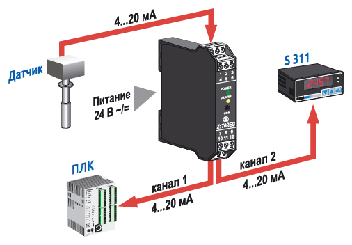

1 adet 0 10v çıkışından birden fazla lazım. 1 adet delta da modülünden alınan çıkışı çoğaltmayı düşünüyorum ya da bunun en uygun yöntemi nasıl onu merak ettim
Aynı çıkıştan birden çok cihazı kontrol etmek istiyorsanız, hepsi aynı kontrol değerine sahip olacaktır.
Örneğin birden çok motorun aynı devirde dönmesi gibi.
Farklı değerlerde çıkış elde etmek istiyorsanız ve bunu plc ile yapmak istiyorsanız ihtiyacınız olan şey; elinizdeki plc modelinin desteklediği bir analog çıkış modülünü kullanmak olacaktır.
Kontrolü PLC ile yapacak ama çıkışı elde yapılan devre ile gerçekleştirecekseniz bana göre mantıklı değil.
Doğrusu endüstriyel bir üründe yine endüstriyel bir cihaz kullanmak.
eğer kontrol etmek istediğiniz cihazlar 0.10V kontrol ise , cihazların 0.10v girişlerini paralel baglayabilirsiniz.
yada 4.20mA girişli ise, hepsini seri baglayabilirsiniz... Denenmiş yöntemdir
katılıyorum. zaten 0-10v girişli bir cihaz high impedance olacağından yeterli gelir.
current loop ta ise seri bağlama çok akıllıca.
Splitter signal 4- 20ma
