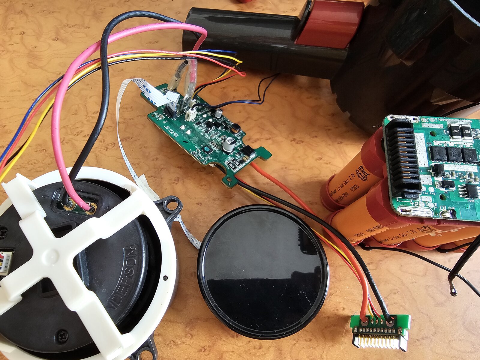

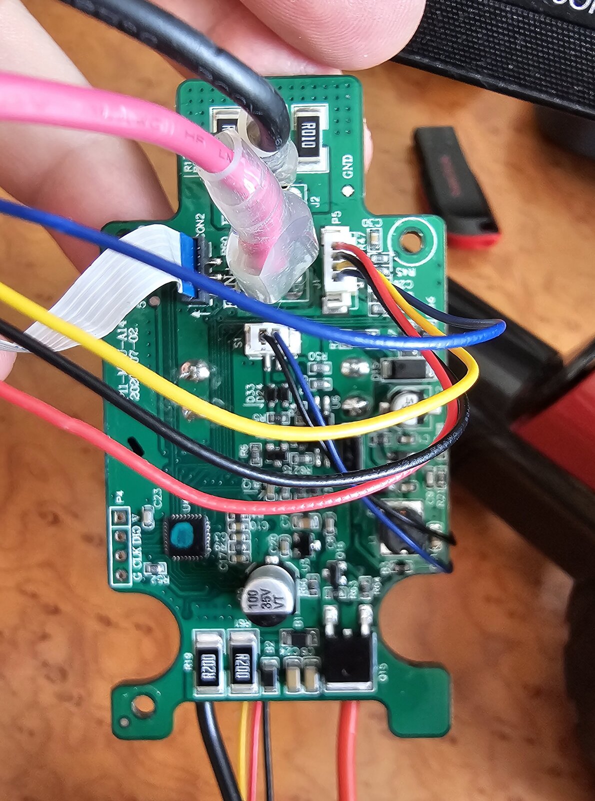

Merhaba,

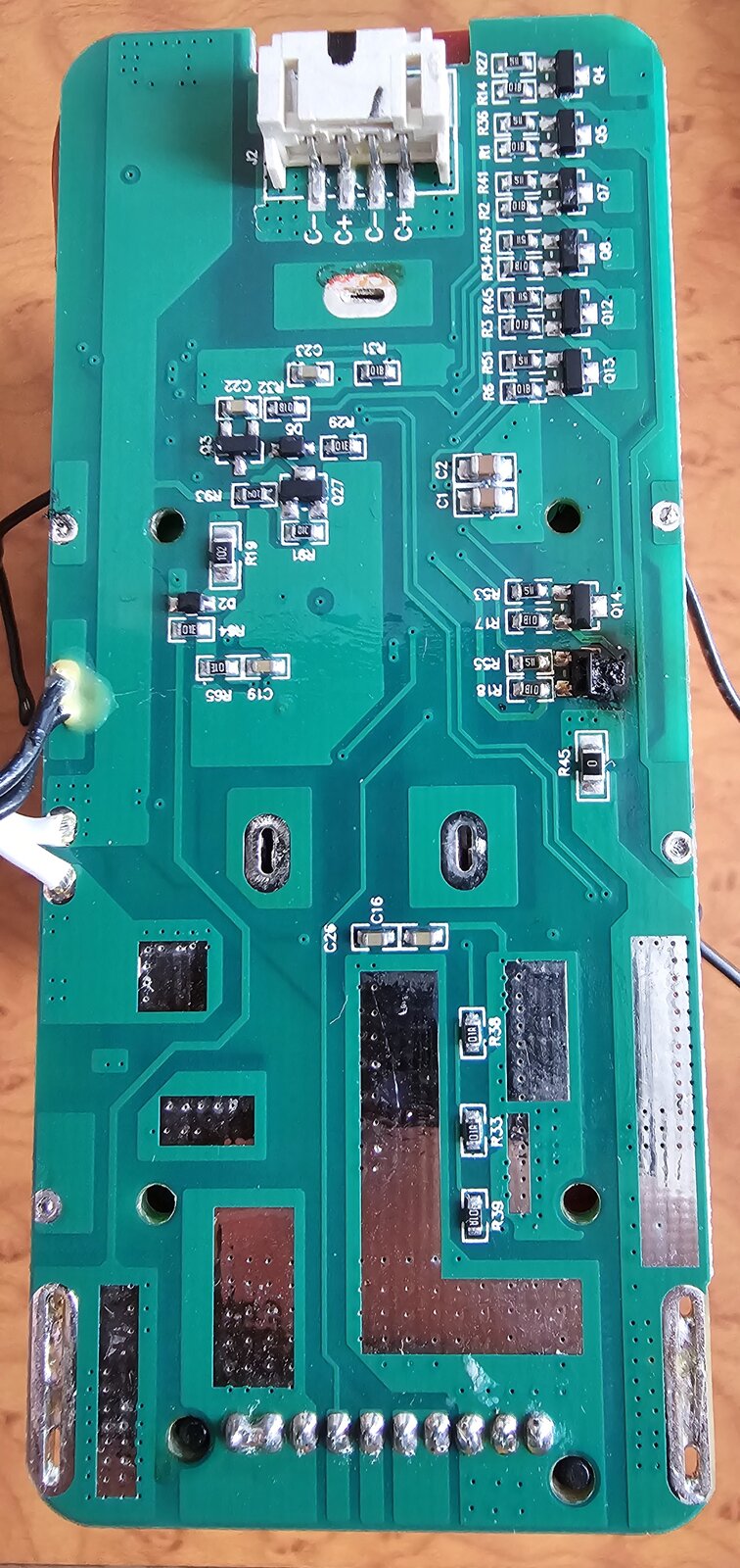

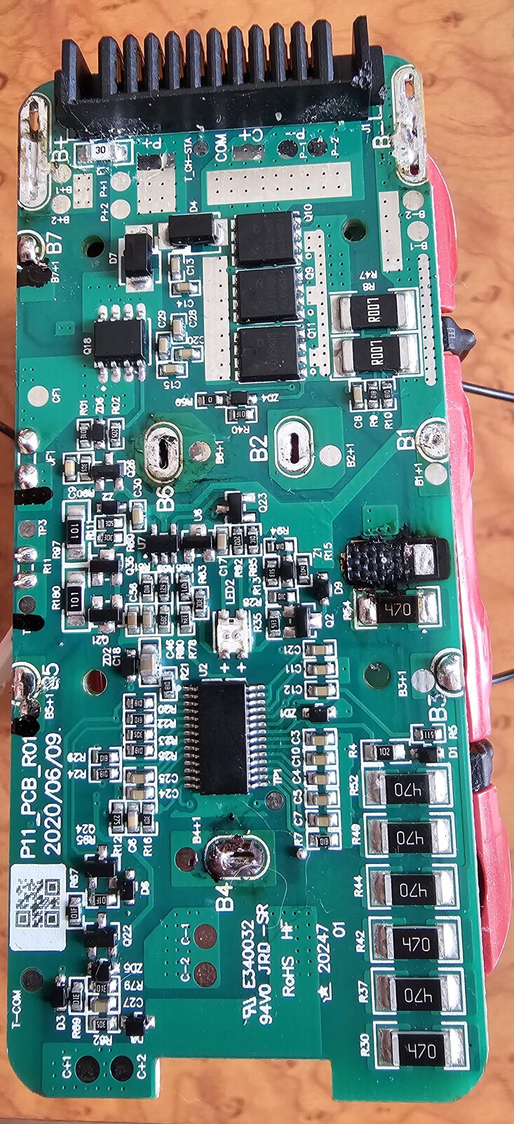

Proscenic P11 şarjlı el süpürgesi yanık kokusundan sonra çalışmadı. Pil paketinden gelen bu koku üzerine açtım ve BMS'nin üzerinde patlamış bileşenler gördüm. Anladığım kadarıyla BMS 7S 28.8V özel birşeye benziyor. Pili kendim yapabilirim derken BMS yüzünden vazgeçtim, pil paketini alayım dedim onunda fiyatı 60€ dan başlıyor. Bu sebeple arta kalanlardan faydalanabilir miyim diye sizlerin yardımını talep etmek için bu konuyu açtım.

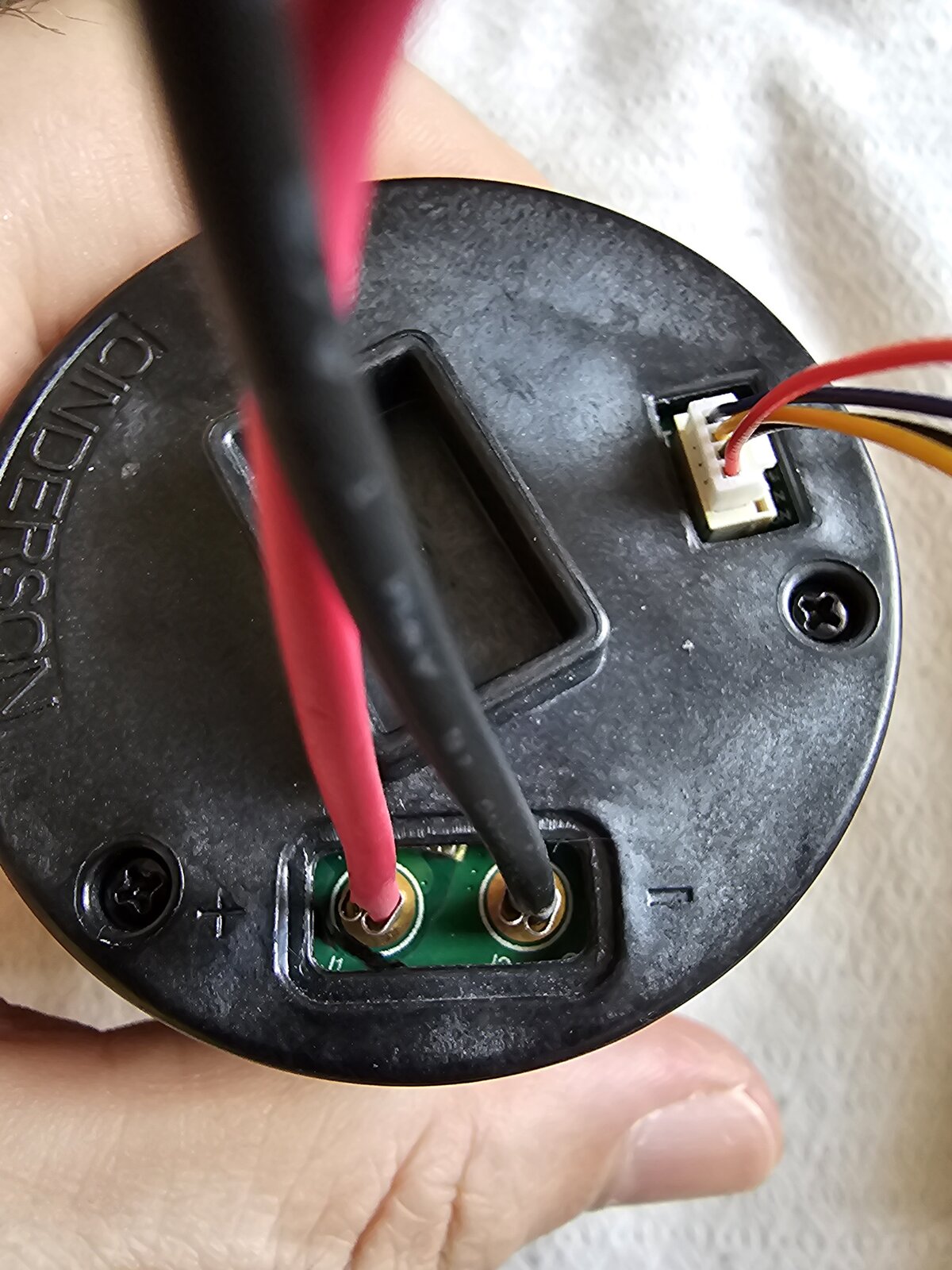

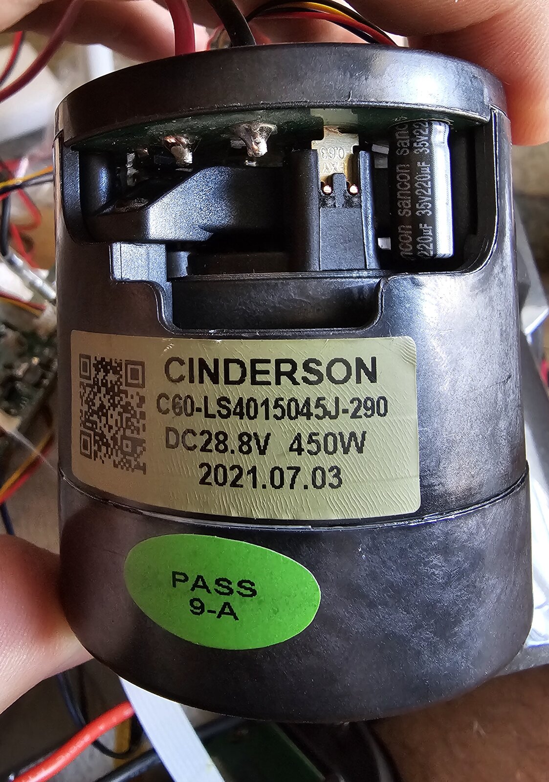

Motorun markası: Cinderson CDS-C60. Bu motoru direk ayarlı güç kaynağına bağladım 28.8V volt verdim maalesef çalışmadı. Cahilliğime dayanarak, biraz kurcaladım ve araştırdım ki bu motorun entegre sürücüsü olduğunu farkettim. Maalesef, üretici firmanın İnternet sayfası dahil bu motora ait detay bulamadım (belki çince vardır).

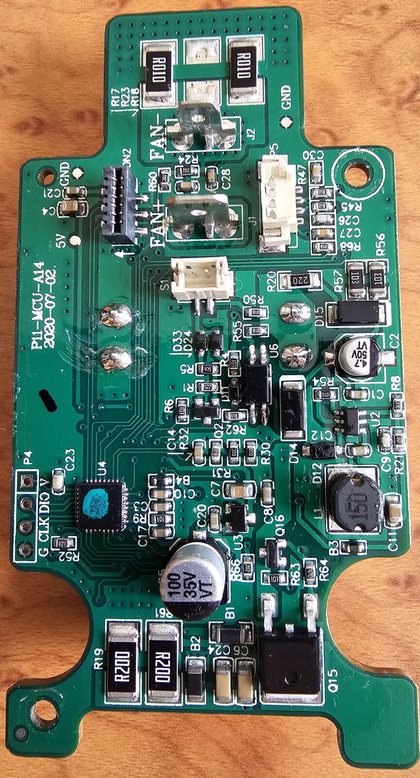

Bende düşündüm ki belki kasa dışında BMS hariç diğer bileşenleri bir araya getirip anakart tarafındaki pil bağlantısı soketinden 28.8V verip motoru çalıştırabilirim. Maalesef bunda da başarılı olamadım. Biraz bakınca BMS den gelen sinyal/vb olmayınca (pil yoksa) motor çalışmayacak şekilde bir anakart dizaynı ile karşı karşıyayım(eğer yanılmıyorsam).
Pil varmış gibi bu sistemi bypass edebilir miyim ve bu sistemi çalıştırabilir miyim? Bu konuda yardımınızı ve bilginizi esirgemezseniz çok sevinirim.

Bu feryadı daha önce şarjlı matkap aldım elektrikliye ceviremezmiyiz diye yapan çok oldu . Güç kaynağının verebileceği anlık akımın bataryalarinin anlık akımını malesef karşılamaz. Bu işde olmaz malesef büyük ihtimal.

Öncelikle cevabınız için teşekkür ederim. Ben elektrikliye çevirmek istemiyorum. Sistemin çalışıp çalışmadığını kontrol etmek istiyorum. Çalışıyorsa orjinalinden farklı bir şekilde tekrar bir pil paketi yapıp kullanmaya devam etmek istiyorum.
güzel insan, mekanik olarak tarif edeyim, bataryasız adaptör ile çalıştıramazsınız. ayarlı güç kaynağının kalkış amperi yeterli gelmeyecektir. süpürge motorun üç devirli. kırmızı siyah artı eksi bağladın çalışmaz tetiklemen lazım. orada 4 kablo var onlarla test ederek devrini kontrol edebilirsin direkt verdiğin dc akım o motoru çalıştırmaz. bataryada ne kadar voltaj var bilmiyorum bataryayı direkt bağla ve dediğim gibi dene.

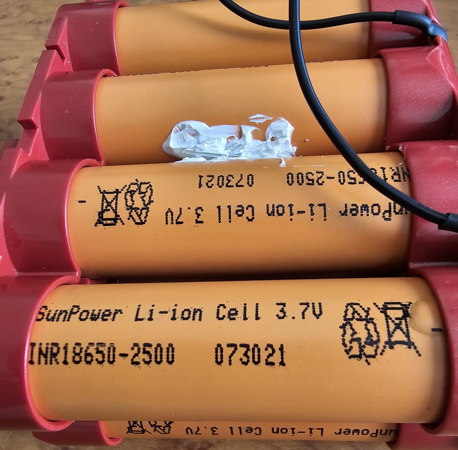

Cevabınız için teşekkür ederim ustam. Cihazı dağıtmadan önce batarya ile denedim, maalesef çalışmadı, BMS bir kaç noktadan yanmış(fotoğralarda paylaşmaya çalıştım). Buna rağmen pilin şarj ışığı yanıyordu. Cihazı şarjdayken de denedim çalışmadı, sadece ekrana pil işareti geliyordu. BMS yi pil paketinden ayırdım pilleri kontrol etmek için, iki üç pil ölü durumda. BMS sipariş edecektim fakat BMS özel bir şeye benzediği için bulamadım.
Motoru nasıl tetikleyebilirim, tarif edebilir misiniz?
kalın kırmızı, siyah artı eksi vereceksin, ince kırmızı siyah anahtar görevi ve ilk hız sonra diğer renkleri de üzerine ekleyerek tam hıza ulaşırsınız.
Teşekkür ederim ustam, voltaj olarak 28.8 ile mi başlayayım yoksa daha düşük bir voltaj da olabilir mi?

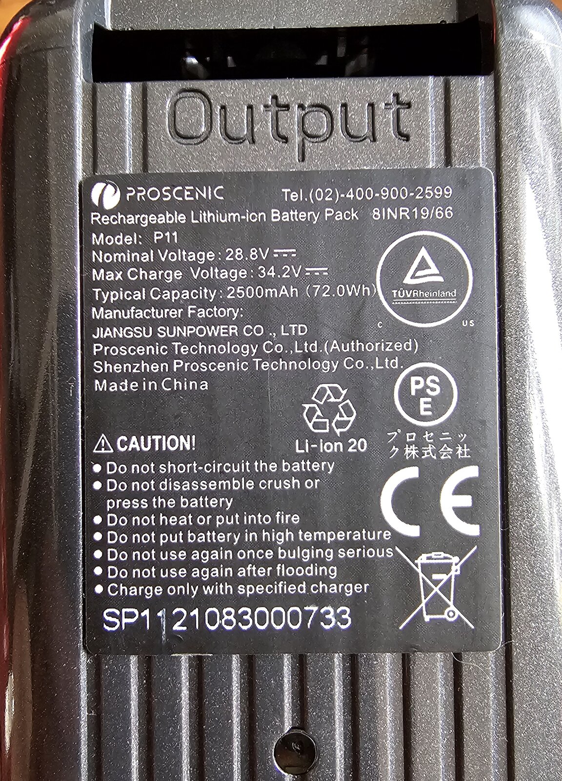

bak şarj aletin ne diyor ilk önce onu iyi oku. 32 volt tepe noktasıdır. senin bataryan tam dolu iken 32 voltta çalışmaya başlar, 27 volta veya daha aşağıya düştü mü enerjisi tükenmiş demektir. ne ile çalıştıracaksın bilmiyorum ki? o motor 12X2 adet akü ile de çalışır. yeter ki kalkış amperini karşılasın.
30v 10A ayarlı güç kaynağı var elinde, Onunla deneyebilirim
