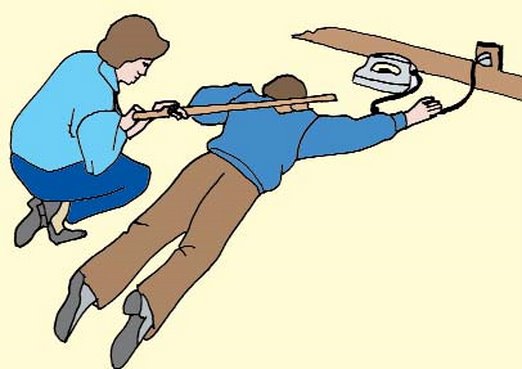

Elektrik Çarpmasında İlk Yardım Nasıl Yapılır?
1- İyi bir ilkyardımcı öncelikle kendi güvenliğini düşünmelidir. Elektrik akımıyla teması kesilmemiş bir kazazedeye asla dokunmamalıdır.
2- Öncelikle yapılacak iş elektrik akımını kesmektir. Ev veya işyerindeki elektrik ana şalterden kesilebilir. Bir ilkyardımcı kabloda elektrik olmadığından emin olmadıkça veya bu konuda özel aletleri ve eğitimi olmadıkça elektrik kablosuna asla dokunmamalıdır. Şehirlerarası elektrik hatlarındaki akımı kesmek için ilgili elektrik kurumlarına haber vermek gerekir. Çıplak kablo ile kazazedenin teması iletken olmayan bir cisim kullanılarak da kesilebilir.
3- Eğer bir trafik kazasında kopmuş bir elektrik kablosu arabanın üzerine düşmüş ve arabada da insan varsa elektrik kurumu tarafından akım kesilene kadar kazazedelere arabada kalmaları söylenmelidir. Kazazedeler arabada kaldıkları sürece güvenliktedir, arabanın lastikleri yalıtkan görevi görecektir. Ancak arabada yangın, patlama tehlikesi gibi bir durum varsa kazazedelere araba ve yere aynı anda dokunmamaya dikkat ederek arabadan atlamaları söylenmelidir. Küçük çocuklar arabadan ilkyardımcıya fırlatılarak atılabilir.
4- Kazazedenin elektrik akımıyla teması tamamen kesildikten sonra hemen ABC kontrolü yapılmalıdır. Gerekiyorsa suni solunum ve kalp masajına derhal başlanmalıdır.
5- Yanıklar kuru ve mümkünse steril pansuman malzemesi ile örtülür.
6- Kırık varsa tespit yapılır.
7- Kazazedenin en kısa sürede nakli sağlanır.

Elektrik çarpmalarında yapılması gerekenler
*Elektriği kesmek için sigortaları kullanın
*Lastik tabanlı ayakkabı giyin, kuru bir lastik eldiven takın
*Elektrik akımını iletmeyecek kuru bir cismin üzerine çıkın
*Elektrik çarpan kişinin yakınındaki kablo gibi iletkenleri, yalıtkan bir çubukla uzaklaştırın
*Hastayı giysilerinden çekerek bölgeden uzaklaştırın
*Elektrik çarpan kişiye kalın lastik tabanlı ayakkabınız yoksa dokunmayın
*Sigortaları kapatmadan yaralıya temas etmeyin
*Çıplak elle çarpılmış kişiye dokunmayın
*Çocukları olay yerinden uzak tutun
*Dokunmak için iletken cisimler kullanmayın
