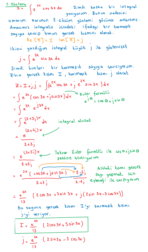

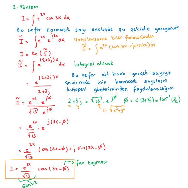

Oldukça ilginç bir integral sorusuna denk geldim.
Eğer ikinci yöntemle çözerseniz elektronikçilerin aşina olduğu bir gösterim çıkacak.
Bc237 mi çıkacak
e üzeri 2x ve devamı da var bir sonuç çıkıyor.

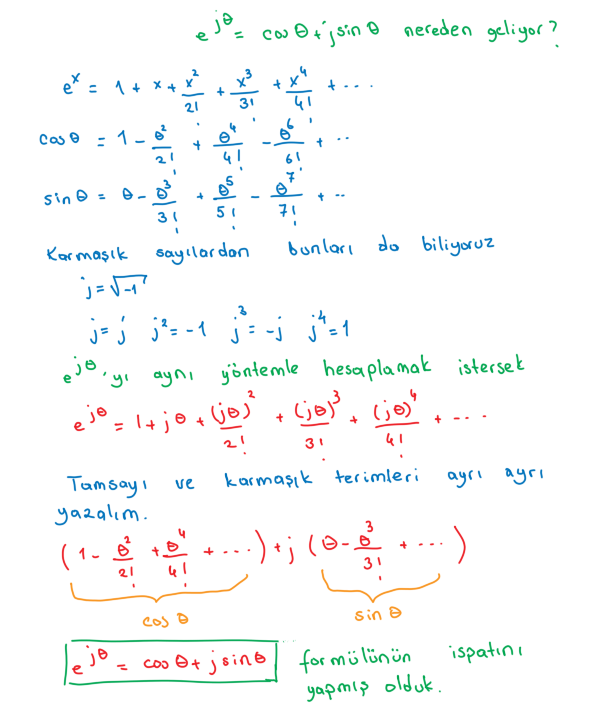

Bu sorunun ilginç yönü çözüm için karmaşık sayılardan faydalanıyor olması. Eğer ikinci yöntemi kullanırsanız da çoğu elektronikçinin bilebileceği faz kaymalı ve genliği olan 'A' bir sonuç çıkıyor. (A'yı genlik 'Amplitude' yerine kullandım)
Hatta bir ipucu da vereyim. Çözüm için Euler formülünü kullanıyor.

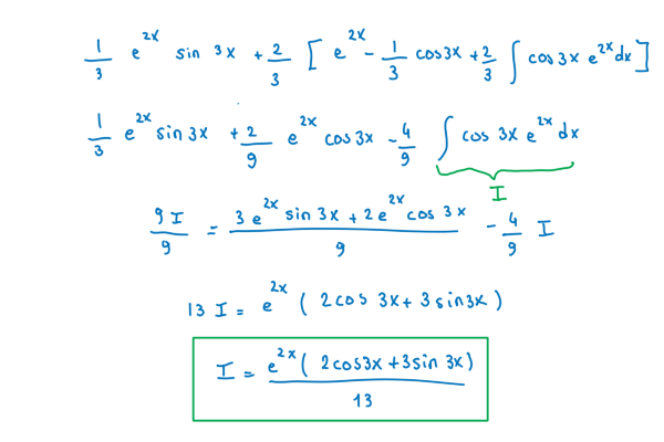

Bu soru kısmi integral sorusudur. Çözümü ekte paylaştım. Çözümü anlamak için "Kısmi integral" konusunu gözden geçirmenizde fayda vardır.
Teşekkürler.
Bahsettiğiniz gibi kısmi integral yöntemi ile de çözülebiliyor. Sizin gösterdiğiniz çözümde ufak bir işaret hatası olmuş. Onu düzeltince gene 1. yöntem ile çıkan sonucu veriyor.

Ama bana sorarsanız 2. yöntem daha pratik. Hem de elektronikçilerin sık kullandığı bir gösterim çıkıyor.
