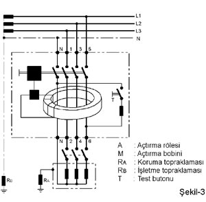

merhaba arkadaşlar.monofaze yüklerin bağlı olduğu bir ev tesisatına bağlanan trifaze kaçak akım rölesinin çalışma prensibi nasıldır.(tesisata üç fazlı besleme yapılmıştır)
Bütün faz akımlari toplamı en nihayetinde nötr den geçer. Dolayısıyla toplamları sıfır olur ve kar açmaz. Ama kaçak sebebiyle toprağa akım akarsa bu akım nötr den dönüş yapmadığı için akımların toplamı artık sıfır vermez ve kacak akım rölesi açar.
yükler dengesiz olsalarda mı
10+12+15 olsun toplam 37. Bunların hepsi notrden dönecek mebcuren. 37-37 =0
Monofaze yükler bağlıysa nasıl toplam sifir olmuyor

Tek fazında, üç fazında çalışma mantığı aynı. Faz iletkenleri ve nötr iletkeni torodial nüve içerisinden geçer. Fazlardan ve nötr den giren/çıkan akımlar torodial nüve üzerinde birbirine zıt manyetik alanlar oluşturarak birbirlerini yok ederler. Kaçak durumunda giren ve çıkan akımlar birbirine eşit olmayacağı için torodial nüve üzerinde oluşan zıt manyetik alanlar birbirinden farklı olur ve farktan kaynaklı olarak torodial nüve üzerine sarılı olan algılama devresine bağlı bobin üzerinde küçük bir gerilim oluşur bu gerilim yükseltilerek kaçak akım rölesinin açtırma rölesini çektirir ve rölenin devreden çıkması sağlanır.
trifaze sistemlerde nötrden geçen akım fazlardan geçen akımların toplamı değildir

üstadım soru sahibi üyemiz pensamperetreyi nötüre bağlayıp ölçüm alırsa 37A görmeyeceğini biliyor. eğer konuyu vektorel toplamla izah etmezsek soru yağmurundan kurtulamayız :)
