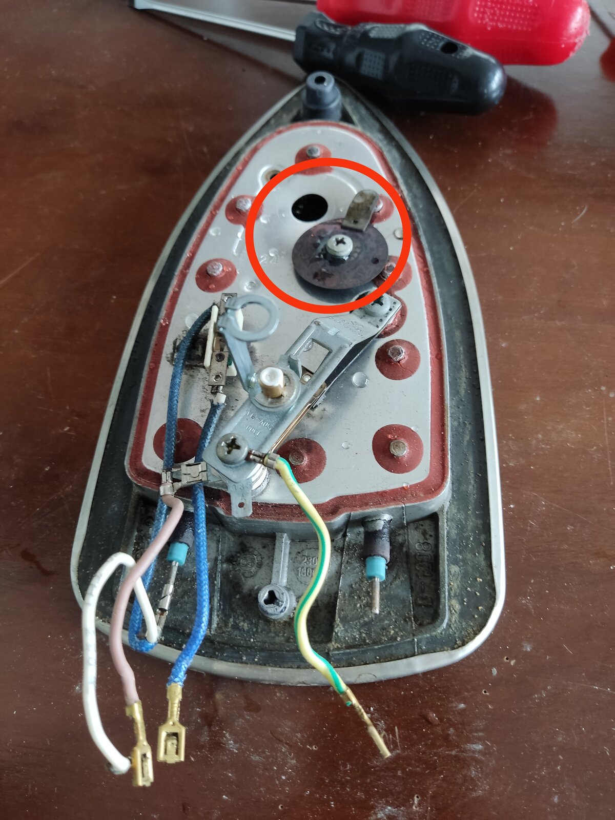

Ütü tamir ederken kafama takıldı.Şu yuvarlak olan bi metal sanırım ama buna soket vs gitmiyor Google görsellerde baktım hemen hemen her ütü de aynı parça var tam olarak vazifesi nedir ne işe yarar?

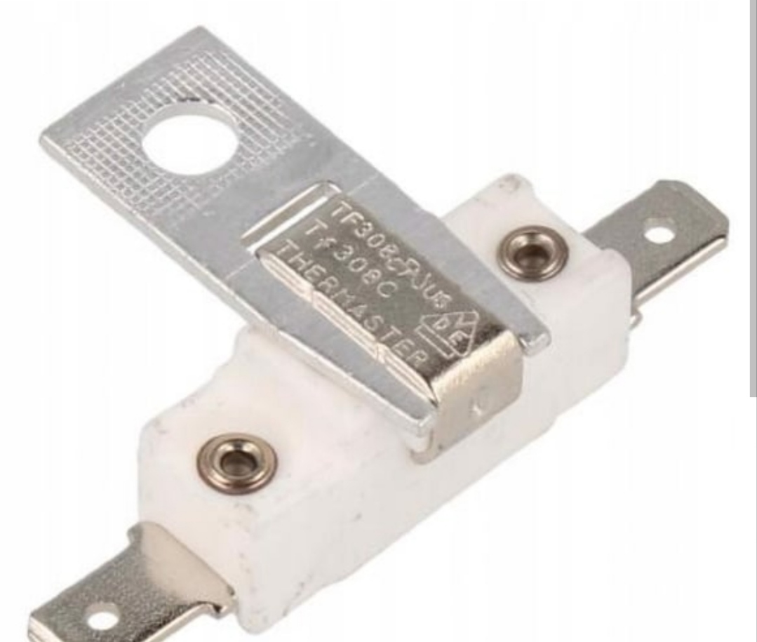

Birde limit termik termostat arızalı bu parça bir kere attıktan sonra. Termik sigorta gibi kullanılmaz hale mi geliyor?Yoksa çalışma mantığı termostat gibi mi ?

Termostat ısınınca atar, soğuduktan sonra tekrar devreye girer.
İşaretli parça, aşırı ısıdan oluşan buharı otomatik olarak tahliye etmek içindir.

Anladım limit termostat güvenlik için konulmuş. Tek kullanımlık değil açıp kapatıyor kendini
