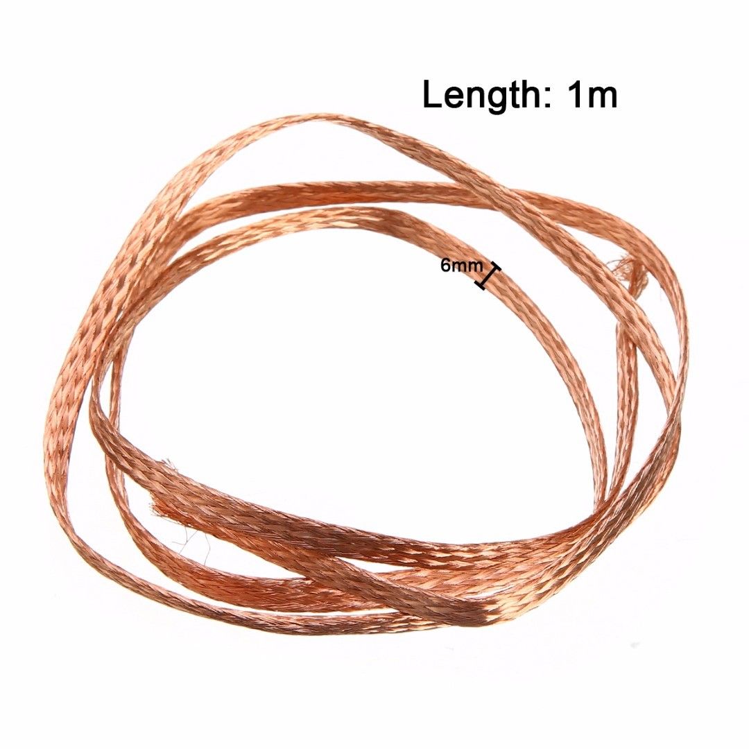

Merhaba,
Bir servonun enkoder bağlantısı için özel bir kablo gerekiyor ama hazırını bulamıyorum. Kablo [3 x (2 x 0.14 mm2) + (2 x 0.34 mm2)] ekranlı bir kablo. Yani kabloda 3 tane 2'li kıvrılmış iletken (0.14 mm2), 2 tane tekli iletken (0.34 mm2) olacak. Eğer böyle bir kablo biliyorsanız satın almaktan mutluluk duyarım :)
Bulamıyorsam iletkenleri alıp kabloyu kendim yapayım diyorum. İletkenleri bir şekilde bulurum fakat bunları ekranlamak için ekteki gibi ekrana ihtiyacım var. Bunu nerede bulurum?
Hayi ekranı buldum diyelim, kablonun nihai kılıfını yapmak için ne kullanabilirim? Makaron sert olur. Bükülmez. Zamanla iletkenleri koparır diye düşünüyorum. Alternatifleri nelerdir?

Harika. Hem de Ankara'dalar. Teşekkürler.
Peki kabloyu kaplamak için ne kullanabilirim?

Toplamda 8 damara ihtiyacın var yani, cat7 önersem? hem kıvrılmış hem de ekranlı.
Bülent 6 tanesi kıvrılmış (ikişerli 3 tane) olacak ama 2 tanesi kıvrılmamış olması lazım. Cat7 sinyal kalitesinde ne kadar fark eder bilmiyorum. Alıp deneyebilirim ama servonun konnektörleri çok pahalı. Tekrar tekrar lehimleyip bozmak istemiyorum. Tabi kabloyu bulamazsam ya da yapamazsam çaresiz network kablosu kullanacağım.
Bu arada cat7 damar kalınlığı kaç onu da bilmek lazım.
