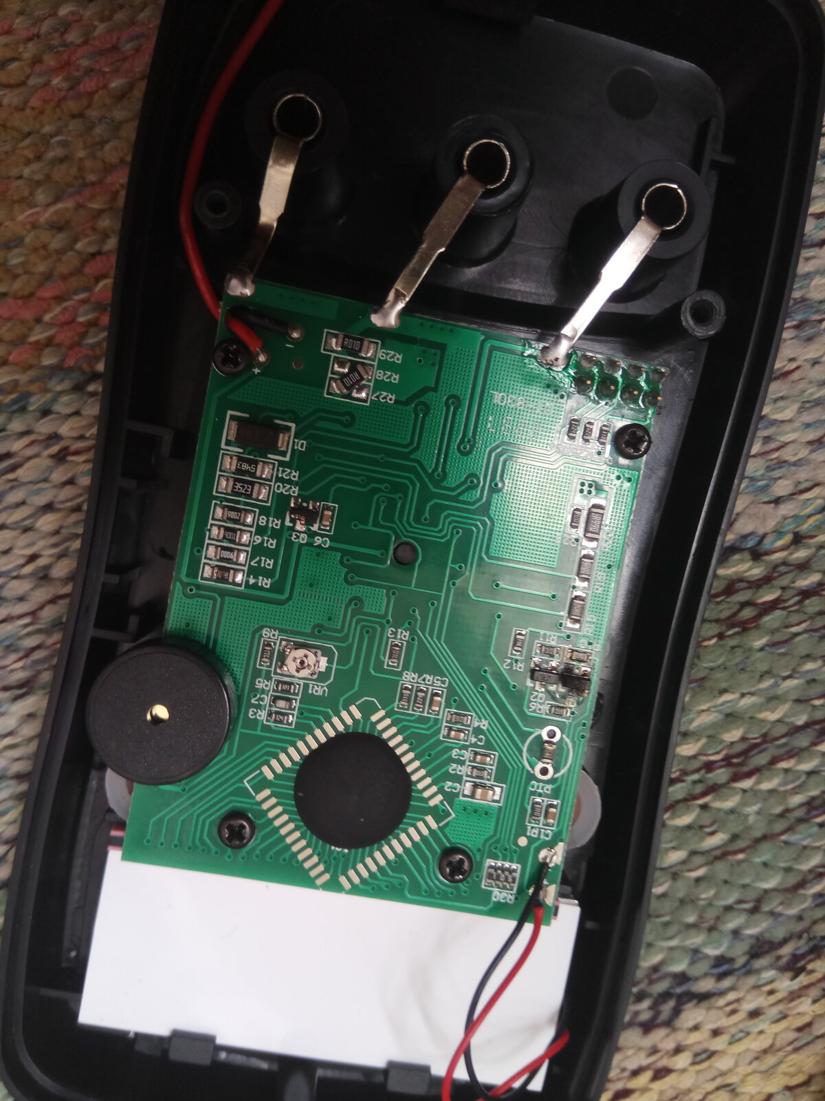

Arkadaşlar ölçü aletim direnç ölçerken bozuldu garantisi yoktu Tamir edilebilir mi ?
direnç ölçerken bozduğuna emin misin? ben kaç tane bozduysam hepsi hatalı konumda elektrik ölçerken daha çok dc de iken ac ölçmek gibi yada doğru konumda yanlış yere dokunduğum için bozmuştum.

Tamir edilebilme şansı varmı ? NOT: 150 TL ye almıştım.

ilk önce üzerinde ölçüm yapabilmen için başka bir ölçü aletine ihtiyacın var. üzerindekileri ölçüp kontrol etmen gerekiyor. tamiri eğer atan/yanan sigorta direnciyse olur. yazılım kısmından darbe aldıysa/bozulduysa yedek parça statüsüne terfi ediyor.
Q1 transistoru yanmış gorunuyor. Önce oraya yogunlasin. Direnc olcum kademesinde voltaj mi olctunuz?
Diğer smd direncleri ölçüp üzerindeki değerle aynı mi kontrol edin.
