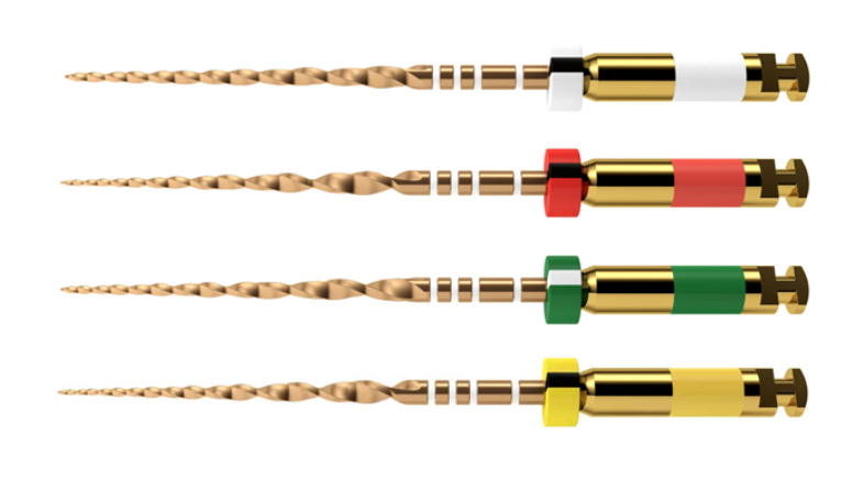

Merhaba arkadaşlar. Ben diş hekimiyim ve ardunio ya merak saldım . Sizlere bir sorum olacak. Biz kanal tedavilerinde resimdeki iğneleri kullanıyoruz bunların boyları 30 mm civarında. Kanal tedavisi esnasında bu iğnenin boyunu 0,5 mm hassasiyetle ölçmem gerekiyor . Bunu ardunio ile nasıl yapabilirim. Bu hassasiyette mesafe sensörü bulamadım. Ölçme aralığı 1mm den başlayp 30 mm ye kadar 0,5 mm lik hassasiyette ölçüm yapabilecek.
    181.3 KB · Görüntüleme: 31
Ölçmek ıstediğiniz bu matkap türü malzemenin dişe girme mesafesi mi ? Kardeşimde diş hekimi . Ondan konunuz dikkatimi çekti.
Dişe giren kısmını olcemk gerekiyor

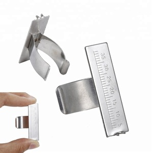

MErhabalar, ilgimi çeken bir konu ne kadar bilgim yetmese de ... ülkemizdeki ve yurtdışındaki teknikler aynı mı? Şu tip parmağa takılan cetvel kullandıklarını görüyorum;
Bundan başka laser veya ultrasonik sensör kullanıldığı geçiyor, tabi Ardu benim alanım dışında naçizane fikirlerim bunlar bu sensörü de yine optik sistemle ağız dışından ölçüm yapması sağlanabilir;
