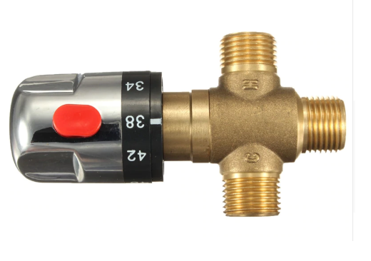

tek su girişli olduğundan çalışma sistemi önemi
yıkama yapacağınız ( ayar ) derece altı su dolumu olması gerekir + diğer ara kalan derecede ısıtıcı çalışması
gerekir bence
fazla derece su da ilave su alıp su boşatması dengelemesi gerekir bu sistem olması gerekir .
makina çift su girişli olsaydı bir çözüm olurdu .
anca termostatlı bir musluk ile kontrolu çözüm olabilir .
gerekir bence

yani musluktan ayarladığımız dereceden fazla ısıda su gelirse dengelemek için su almayamı başlar..
çalıştıracağınız makina derecesini
örneğin :çamaşır makina çalışması 60 derece ayarladınız
batarayı su çıkışını 60 derece ayarlarsınız .
sadece örnek verilmiştir .
vananın veya bataryanın ısı derecesi desteği olması gerekir .
veya buna benzer bir sistem olmalı manual , otomatik dengelenmiş olur .
