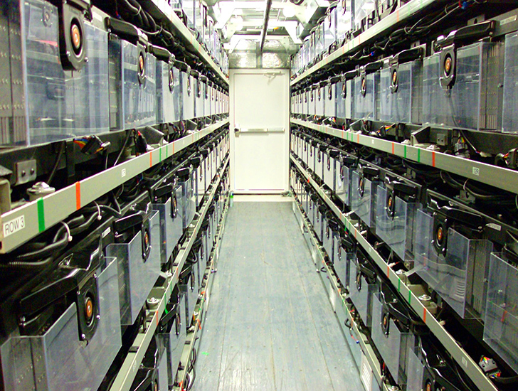

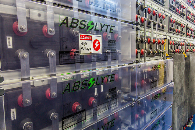

Kurşun-asit Batarya ile Enerji Depolama
336V 1000Ah Kurşun Asit Batarya Grubu
Enerji depolamada kullanılacak olan batarya sistemlerinin :
Çevrim oranı ( Bataryanın kapasitesinin %80 ‘ne düşene kadar olan şarj ve deşarj sayısı )
Enerji yoğunluğu (Birim ağırlıkta veyahut birim hacimde depolaya bileceği elektrik
enerjisi miktarı )
Şarj – deşarj süreleri
Maliyet önemlidir.
Kurşun-asit bataryalar 1859’dan itibaren kullanılan en eski ve olgun teknolojiye sahip sıvı elektrlitli bataryalardır. Genel kullanım alanları motorlu taşıtların ateşleme ve ilk çalışmasında kullanılılırlar.
Bu bataryalar ucuz maliyetleri avantaj gibi gözüksede ömürlerinin kısa oluşu bu avantajı bir nebze ortadan kaldırmakatadır.
Avantajları
Olgunlaşmış teknoloji
Kendiliğinden deşarj oranı azdır
Üretim maliyetleri ucuzdur
Geniş çalışma sıcaklığı
Dezavantajları
Düşük enerji yoğunluğu
Zararlı kimyasal elementler içermesi
Geç şarj olması
Tamamen deşarj olamaması
Çevrim oranlarının az olması

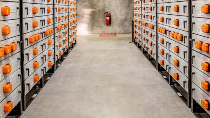

Lityum-İyon Batarya ile Enerji Depolama
400MW Lityum İyon Batarya Sistemi
400MW Lityum İyon Batarya Grubu

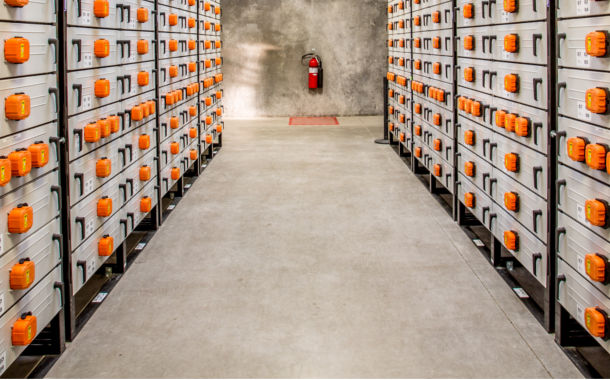

Sony tarafından 1991 yılında ticari üretiminin gerçekleşmesi ile birlikte günümüzde elektronik ürünlerin neredeyse hepsinde ve elektrikli arabalarda lityum-iyon bataryalar kullanılır. Çok kadim olmayan bir teknolojidir. Bu teknoloji diğer batarya teknolojilere göre oldukça yüksek enerji yoğunluğuna sahiptir.
Enterkonnekte sistemde başlıca kullanım amacı:
Frekans Regulasyonu
Voltaj Regulasyonu
Yenilenebilir Şebeke Entegrasyonu
Dünyada ticari kullanımı yaygın değildir.
2011’de, NewYork’ta 20 MW lık tesis , regülasyon amaçlı devreye alınmıştır.
Verimlilik:%85

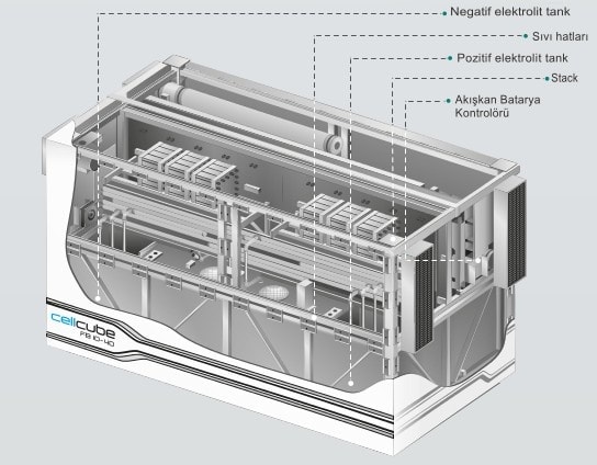

Akışkan Bataryalarla Enerji Depolama
cellcube akışkan enerji depoalama
Vanadyum Redox Akışkan Depolama Sistemi

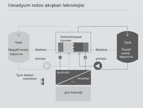

Akışkan batarya sistemleri iki elektrolitik tankın arasındaki geçiş hücresi içerisindeki geçirgen poliofilen membran şarj ve deşarj durumuna göre iyonların geçişini sağlar.
Vanadium Redeox Akışkan Batarya Özelliği
Enerji Yoğunluğu 10-20 Wh/kg
Verimi %73-80
Çervrim Oranı >10,000
Ömrü 10-20 yıl
Ticari çapta kullanımı gittikçe artmaktadır.
Vanadyum Redox Akışkan Depolama Şematiği
Avantajları
Derin deşarjlara toleransı fazladır
Teorik kapasiteli çok yüksektir.
Bakım gereksinimleri azdır.
Dezavantajları
Sistem kompleksliği

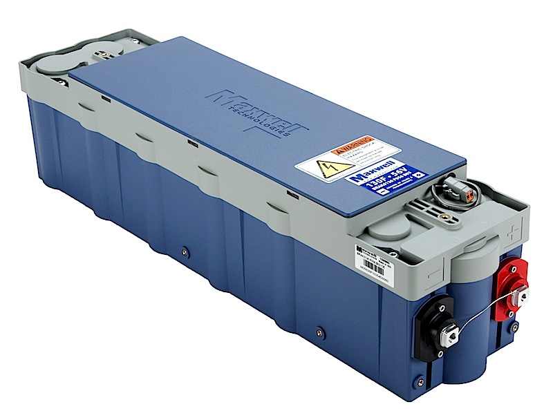

Enerjiyi, batarya sistemleri gibi, başka bir forma çevirmeden, direkt olarak depolayabildiği için son derece verimli ve hızlıdır. Kapasitörler iki iletken malzeme arasında bunları ayıran dielektrik bir yalıtkandan oluşurlar. Klasik kapasitörler, süper kapasitörlere göre güç yoğunluğu yüksektir fakat enerji yoğunluğu düşüktür.
Klasik kapasitör:
Güç Yoğunluğu 1012W/m3
Enerji Yoğunluğu 5 Wh/m3
Süper Kapasitörler
Güç Yoğunluğu 106W/m3
Enerji Yoğunluğu 104Wh/m3

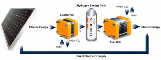

Enerjinin fazla olduğu zamanlarda, elektroliz yöntemi ile suyun içerisinde bulunan hidrojen ve oksijen bir birinden ayrılarak oksijen doğaya salınırken hidrojen sıvı formda tanklarda -253 C derecede veya yüksek basınç altında ( 200-250 bar ) silindirik tanklarda depolanabilir.
Depolanan hidrojen daha sonra yakıt pillerinin içerisinden geçirilerek oksijenle tekrar tepkimeye girerek tekrar elektrik enerjisine dönüştürülür, tepkimeden atık madde olarak sadece su açığa çıkar.
