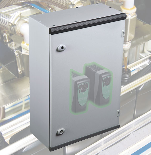

Pano tasarımında uymak zorunda olduğumuz bir çok kriter mevcut. Bu kriterleri cebimiz için sorgulamalıyız. Acaba pano kullanırken ısıl faktörü göz önüne alıyor muyuz? Alıyorsak hangi tür panoya ihtiyacımız var? Bu soruların yanıtını önce ısı yükü önemini anlayarak sonrada pano çeşitlerini inceleyerek cevap verelim.
Otomasyon panoları tasarlanırken gözden kaçırdığımız noktalardan birisi de pano iç sıcaklığı ve ve ısı yük hesabıdır. Bu hesabın önemini, pano iç sıcaklık değerinin üst seviyelere çıktığında, pano malzemelerinin ömürlerine yaptığı olumsuz etkiden ve zararlardan anlıyoruz. Haliyle elektronik cihazlardan ve kablolardan kaynaklanan ısı önlenemez. Bu durumda sıcaklığın nominal seviyede tutulması adına gerekli önlemler alınmalıdır ve gerekli ısı dengeleyici teçhizat panoya eklenmelidir.
Normal olmayan iç sıcaklık değerinin başka zararları da pano içerisindeki elektronik cihazların ayarlarında dengesizlik oluşturması ve bu cihazları güvensizleştirmesidir. Ayrıca ısı elektronik cihazların verimini ve performansını etkiler. Yapılan araştırmalara göre elektronik cihazdaki 10 santigrat derecelik ısı artışı o malzemenin servis ömrünü ve güvenliğini yarı yarıya düşürmekte kalmıyor, arıza oranını da iki katına çıkarıyor.
Aslında elektronik cihazların ısı üretimi düşmüştür ancak bu tip cihazlar panolarda yoğun olarak kullanılmaktadırlar. Pona gereçlerinin pek azı dışarda faaldir.Bunun anlamı kaybolan elektrik enerjisinin, dışarda değilde pano içerisinde kaybolması yani ısıya dönüşmesidir.

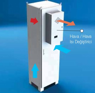

Aşanjörlü Pano (hava-hava/hava-su)
Yüksek ısı yüklü ve toz vb. etmenler için uygundur.İç devre ve dış devrelerden oluşur.
Hava-hava tip sistemde üstten emilen sıcak hava dışardaki aşanjör plakalarına ilerler.Burada başka bir fan yardımıyla soğutulur.Böylece pano içerinde sirkülasyon sağlanmış olur.

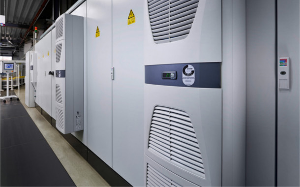

Klimalı Pano
Yine yüksek ısı yüklü ve toz vb. etmenler için uygundur.Dış atmosferle ısı alış veriş prensibine göre çalışır.Klima dış ortam sıcaklığının yüksek olduğu yerlerde tercih edilmelidirler.Ek olarak klimalar nem oranını da düşürerek sağlıklı koruma sağlarlar.Çatıya yada yan kapaklara takılabilirler.
