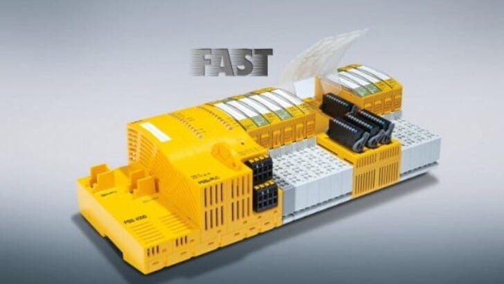

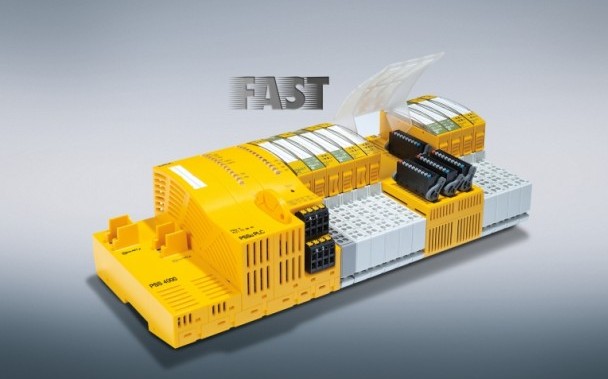

    Elimizde devre şemaları olmamasına ve zamanımızın da çok kısıtlı olmasına rağmen, makine sadece bir haftada, PSS 4000 otomasyon sistemi ile yeni emniyetli kontrol teknolojisine yükseltildi. Modüler tasarım ve hepsinden önemlisi sistemde bulunan analog çıkışlar, bu seçimde rol oynayan önemli faktörlerdi. Analog çıkışlar, hidrolik motorun çalıştırılması için gereklidir. Bu da giriş/çıkış alanındaki konveyörü çalıştırır. PSS 4000’in başka bir avantajı da kontrol sistemlerinin ve karşılık gelen I/O modüllerinin kompakt tasarımı; çünkü bu, kontrol kabininde ciddi bir yer tasarrufu sağlar.
    PSS 4000 emniyetli pozisyonu ve hızı garanti eder
    PSSuniversal PLC kontrol sistemi, işletme içinde emniyetli pozisyon izlemeyi garanti eder. Yüzen kütük sandallarının pozisyonları işte böyle izlenir (yolcular, su üzerindeki gezileri boyunca oturur). Eğer bir sandal belirli bir bölümü zamanında geçemezse, takip eden kütük sandalıyla birlikte olan sürücü kayışı, sensörler sektörün temiz olduğunu kaydedene ve PSSuniversal PLC kontrol sistemi devam etmesi için yeşil ışık verene kadar durur. PSS 4000 aynı zamanda, istasyon alanındaki konveyörün hızını ve böylece ayrıldıkları zaman kütük sandallarının zamanlamasını da düzenler. Böylece 8,7 saniyelik asgari mesafe korunmuş olur. Ayrıca su havzalarındaki seviyeleri izler ve ilk sektördeki kütük sandallarını sayar. Bir Pilz PMI, aynı zamanda bir operatör terminali olarak da monte edilir. Böylece mükemmel bir teşhis ve yüksek kullanılabilirlik sağlanmış olur.
