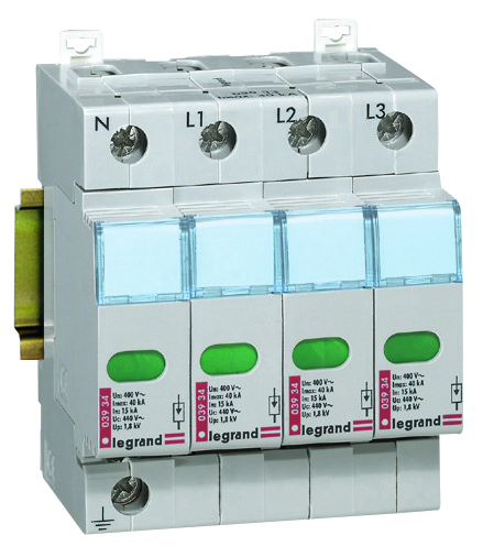

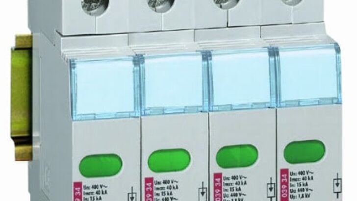

    Legrand Parafudrların Yapısı
    Parafudrun içinde binlerce küçük çinko oksit parçaları vardır. Aşırı gerilim olmadığı takdirde bu parçalar tam bir rezistans sağlarlar (yıldırımın düşmesi haricinde akım geçirmez). Aşırı bir gerilim meydana geldiği anda bu parçalar birleşerek birçok bağlantı meydana getirirler ve böylece akıma yol oluştururlar. Aşırı gerilim ne kadar güçlü olursa parçacıkların rezistansları o kadar düşük olur. Varistor ismi buradan gelmektedir. Parafudrun uğradığı şok miktarı arttıkça varistor yaşlanır. Parafudrun önüne takılacak olan bir otomatik sigorta bakım işlemlerinin güvenli bir şekilde yapılmasını sağlayacaktır.
    Mevcut tüm parafudrlar belli bir sonra üzerinden geçen yıldırım sayısına bağlı olaraktan kullanım özelliğini kaybeder bu gibi durumlar için Legrand parafudrlar üzerinde bulunan bir gösterge yardımı ile bir kaide ve çıkartabilen işaret lambalı modülden meydana gelir. Yeşil işaret göstergesi parafudr çalışır durumda olduğunu ve turuncu işaret göstergesi modulün değişmesi gerektiğini bildirmekte olup bu gibi durumlarda Legrand ürün portföyünde yer alan yedek modül ile ürünü komple değiştirmeden sadece modül değiştirerek tekrardan kullanıma hazır hale gelir.
