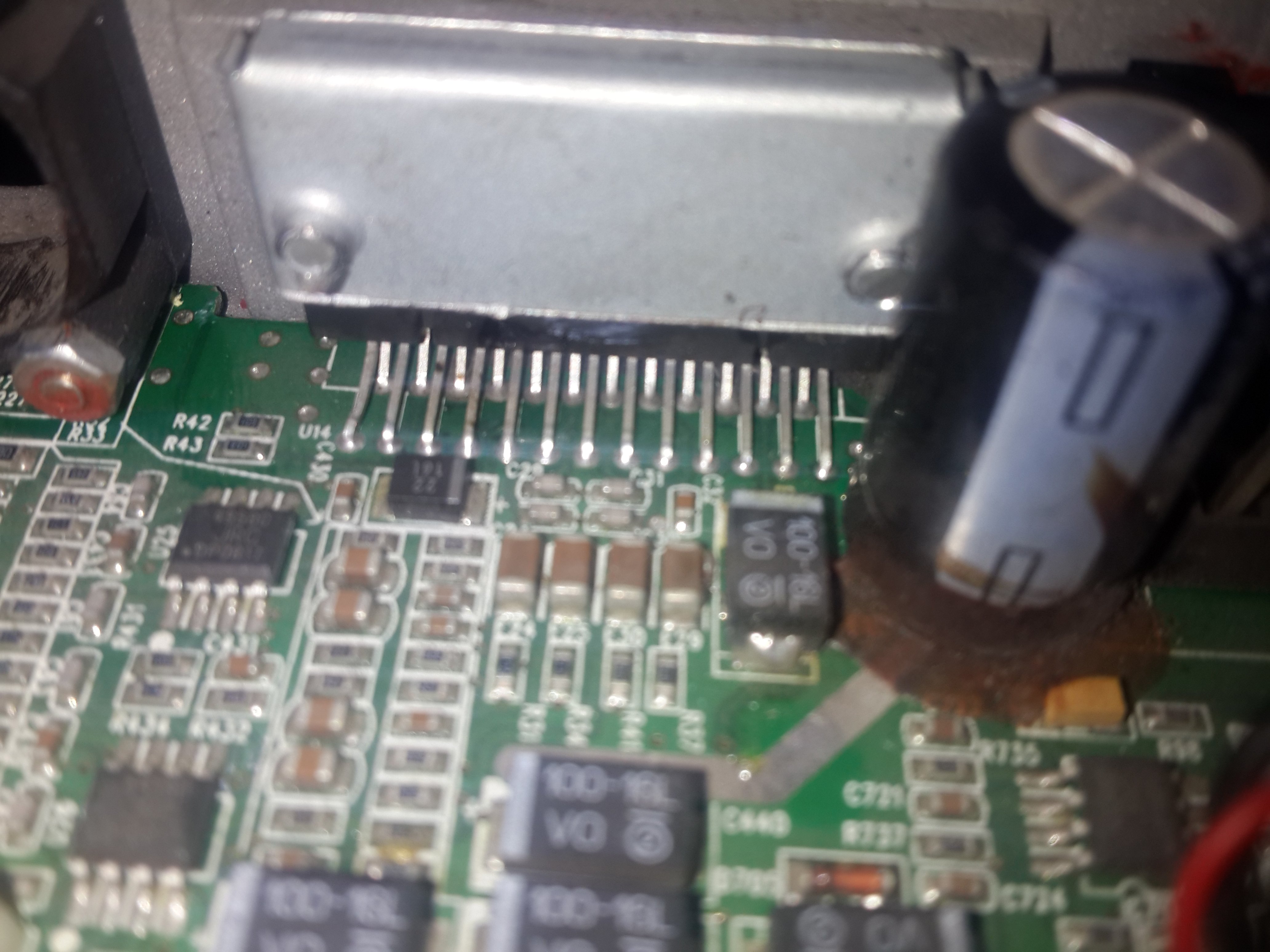

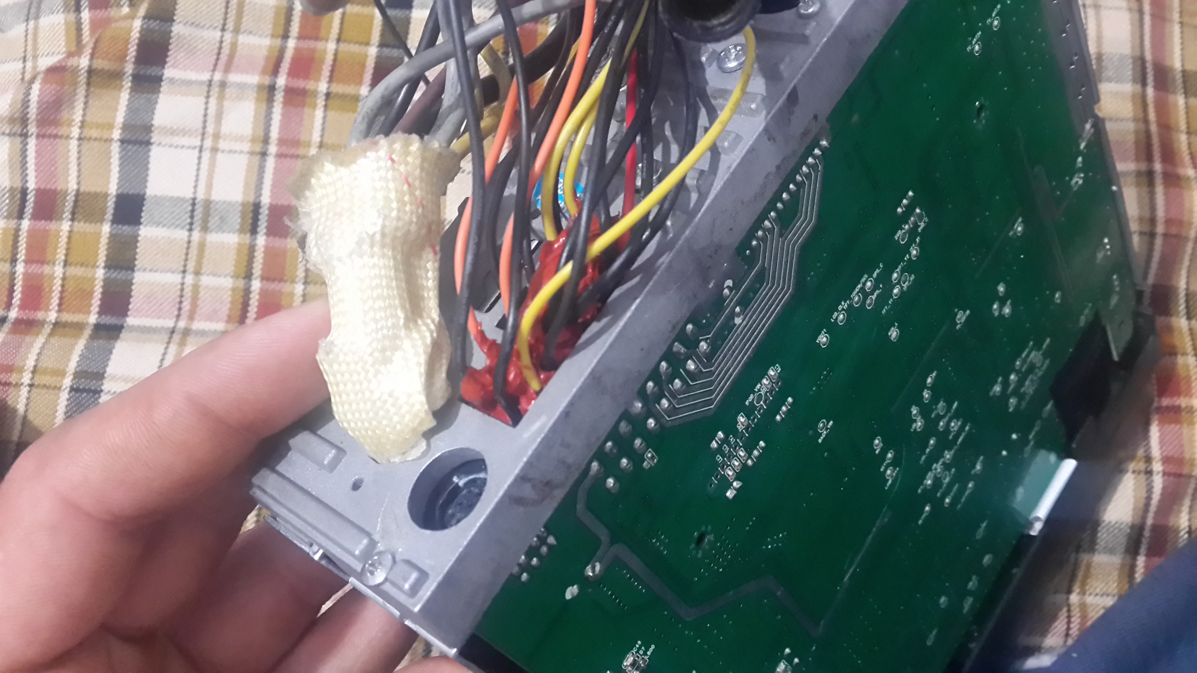

Öncelikle herkese selamlar . Kendim elektrik teknikeri olmakla birlikte elektronikten anladıgım söylenemez.Elimde arka soketi olmayan bi teyp mevcut .Arka bacaklarına tek tek kablo lehimleyerek bütün kabloları cıkardım . Hangi kablo nerenin diye deneyerek bulmaya çalıştım fakat bütün çabalarıma rağmen bi sonuc alamadım .Sadece 2-3 saniye belli kablolarda teyp ışıkları yandı .Yanlış enerji verdiğim kablolarda sıkıntı olmuş olabilir mi ? kısa devre korumalı led trafosu ile test ettim .Konuya hakim olanların yardımını bekliyorum Ankarada elektronikci ustalarımı ziyarette de bulunabilirm .
Yardımlarınıźı sabırsızlıkla bekliyorum .

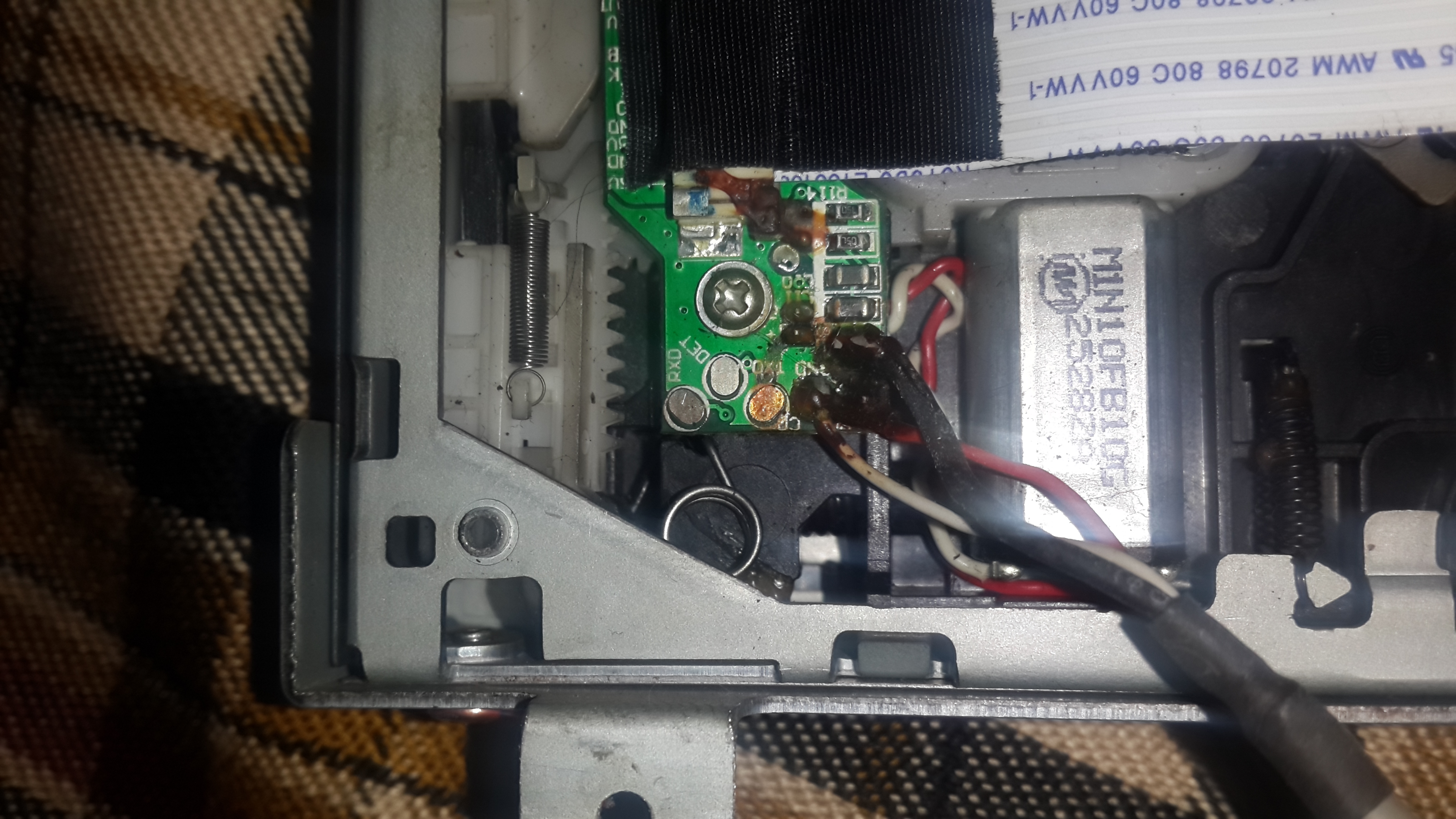

Şu yapıştırıcı diye kullanılan onu temizlemelisin kartın her yerinden, belki şu anda dahi iletkenleşip arızalı eleman olmasa dahi kısa devreye sebep olur. Ha kablo sağlamaştırmak için diğer yöntemleri kullan olmadı sıcak silikon kullanacaksın.
Selulozik tiner işimi çözmeye yardımcı olur sanırım teşekkürler tavsiyen için

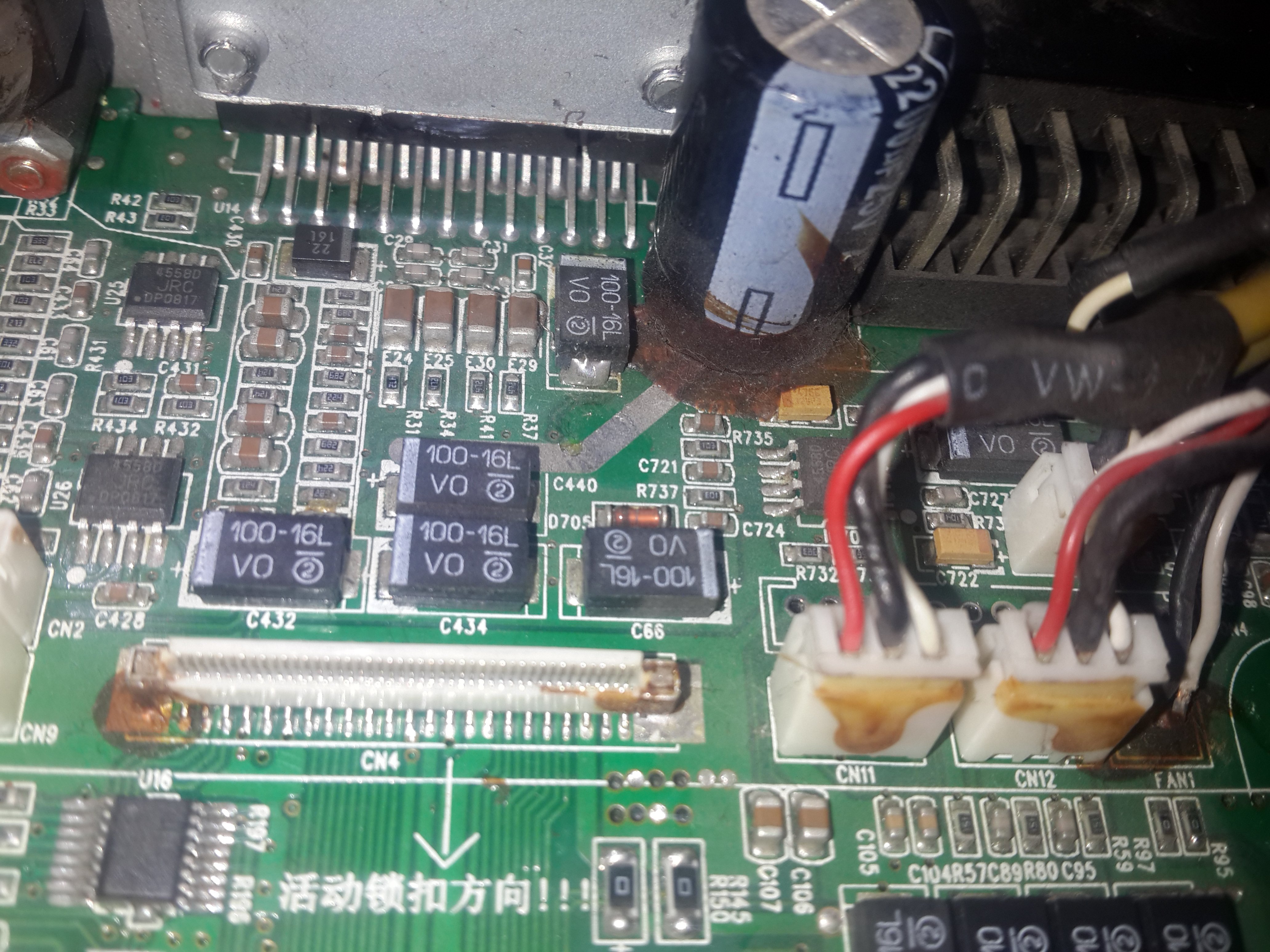

Cihazın 4 adet köprü tip çıkışı (topraktan bağımsız) olduğunu ve kuvvetle muhtemel, bu 8 adetçıkış kablosuna 12v verdiğinizi düşünerek entegrenin bozulmuş olabileceğini söyleyebiliriz.Ekmeği ekmekçiye vermeyip üstede bir ekmek daha vermediğiniz için başınıza iş almışsınız.Çıkış entegresini (tda 7800 serisine benziyor) her babayiğit tamirci pcb' ye zarar vermeden çıkartamaz.
Yapmanız gereken bu konunun uzmanı bir tamirci arkadaştan yardım almanızdır.Orjinal çıkış soketini bulamasalar bile, size besleme uclarını (kırmızı/siyah),hoparlör çıkışlarını (beyaz,yeşil,gri,mor şeklinde) size teslim ederler.bir daha yanlış bağlama şansınız ortan kalkar.

Bu konulara merakım cok olduğu için bişeyler yapmaya çalıştım. Genelde tvlerde anakartlarda genel problem olan kondansator gibi ariza olacağını düşündüm . Peki ankarada bu işin ehli bi ustamiz var mı . Ortalama ne kadar bi masraf cikar sizce tahmini . Teşekkürler
