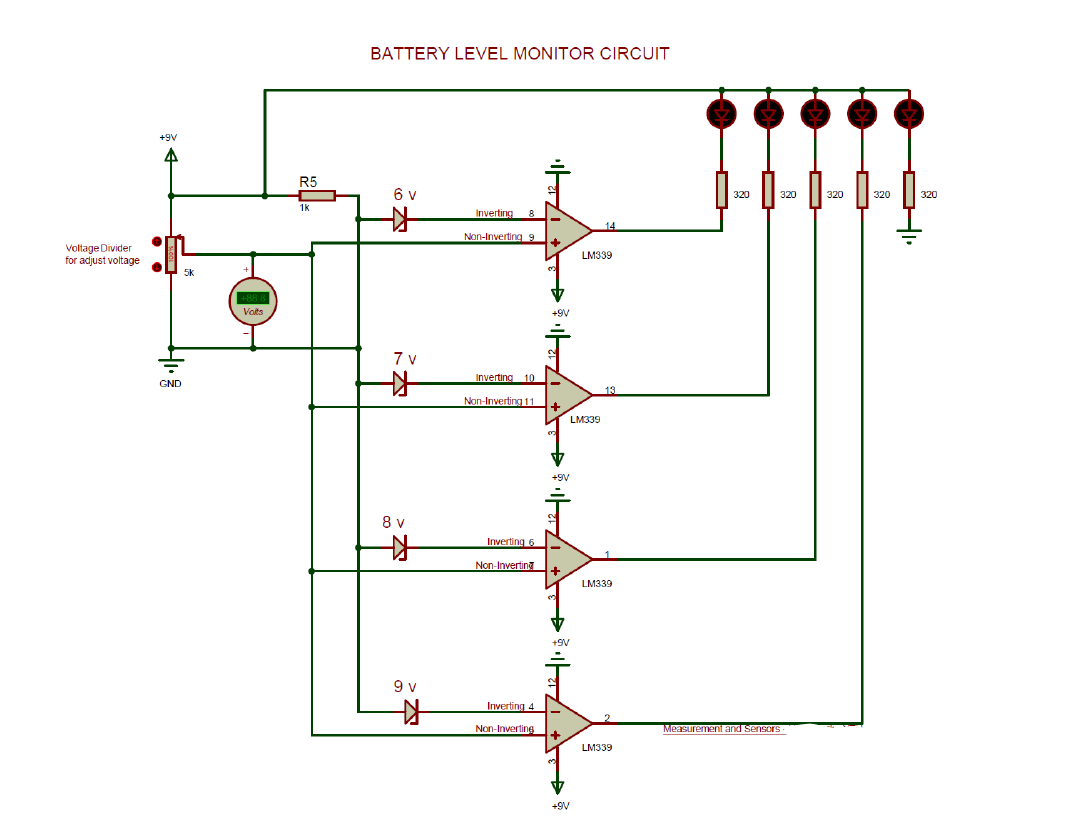

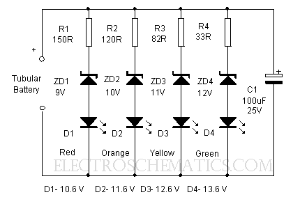

Elektrik dersi projem için zener diyot kullanarak bir akü göstergesi yapmam gerekiyor internetten araştırdım fakat çoğu kişi transistör kullanarak yapmış zener diyotlu olanı varsa da bulamadım basit bir devre şeması varsa atabilirmisiniz.
Devrede 2 adet diyot led kullanıcam yeşil kırmızı
Devre 12volt aküler için olucak cevaplar için şimdiden teşekkür ederim
İstemediğini iptal edip 2 LED'li yap
