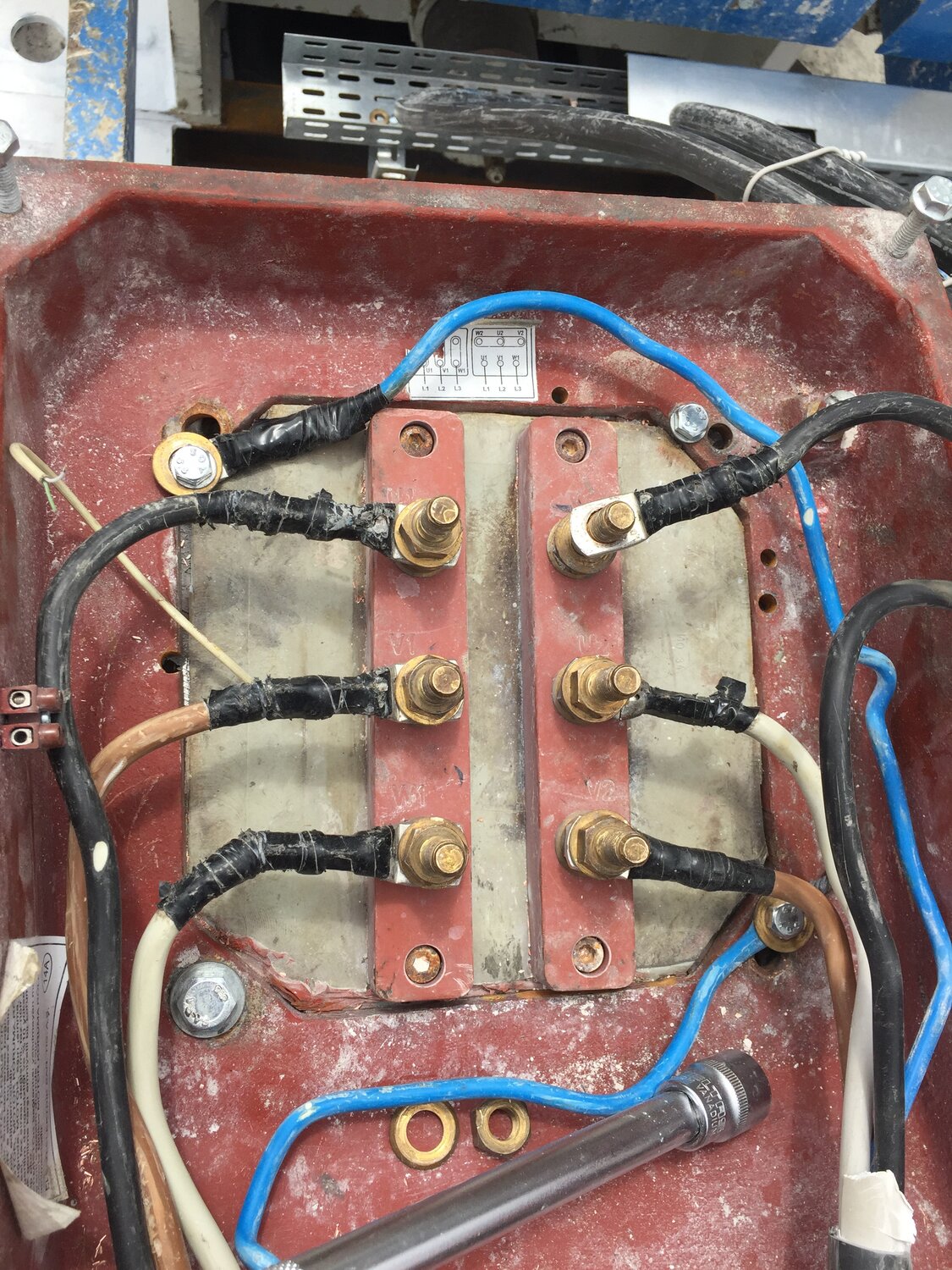

Merhaba arkadaşlar , Yıldız üçgen motorun klamens bağlantısı nasıl olmalıdır ?
Karşılıklı olarak rengi rengine mi girecek ?
Sargı uçları u1 v1 w1 karşısında w2 u2 v2 .
Kabloları karşılıklı rengi rengine girsek olur mu
Sargilardan gelen uçlardan bahsediyorsunuz sargı uçlarını tesbit etmeniz gerekir.
U1 v1 w1 tam karşısında w2 u2 v2 fotoda mevcut
    431.1 KB · Görüntüleme: 57
Karşılıklı kabloların aynı fazlardan alınması sartiyla aynı renkli kabloları (karşılıklı) baglayabilirsiniz.
Çok teşekkürler , yani kablo renklerini baz almasak bile fazlar karşılıklı olacak . L1=U1-W2 L2=V2-U2 L3=W1-V2 olacak değil mi
Hocam en kötü kabloları motor klemensinden söküp dikkatli olmak kaydıyla üçgen konumunda voltaj ölçebilirsiniz . probun 1 tanesini 1 kabloda sabit tutup karşıdaki 3 kabloyu sırayla gezdirdiğinizde fazlararası 380v ( 2 uçta ) göreceksiniz. Voltaj görmediğiniz uç tuttuğunuz kablonun karşılığıdır.
