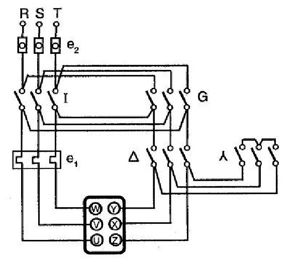

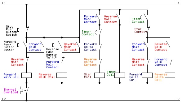

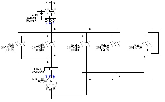

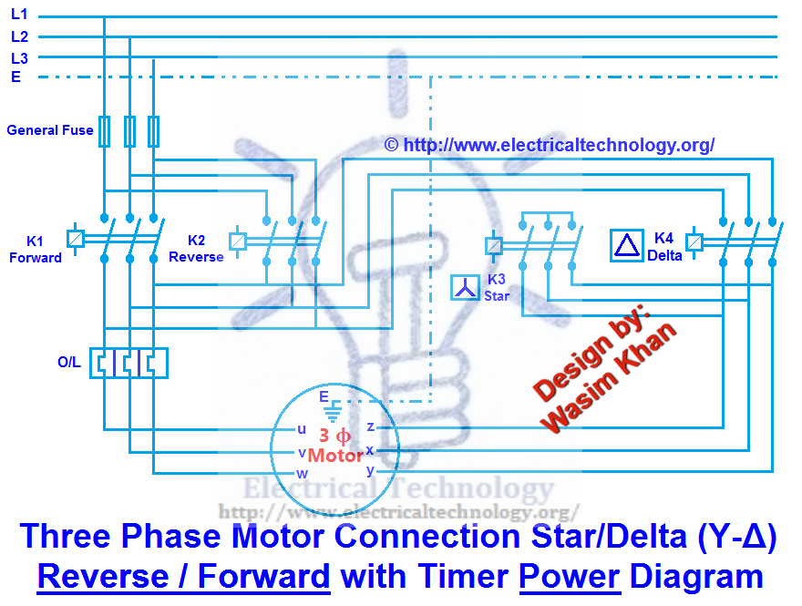

Merhaba arkadaşlar.Yildiz üçgen bir motorun devir yönünü değiştirebilir miyim ?
Mevcut motor 6 kablolu
6 kablodan birini yer değiştirdiğinizde be olacağı söyleyeyim.
Motor yıldızda bir yöne dönerken üçgen de diğer yöne dönmek isteyecek.
Bu motorun ciddi yüksek akım çekmesine kontaktörlerin yapışması patlamasına yada kabloların bağlantı noktaları hasarın neden olabilir. Yani sistemin en zayıf noktasından hasar verebilir.
