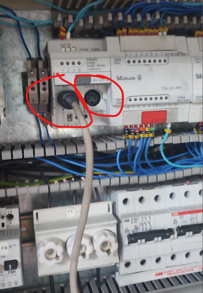

Arkadaşlar merhaba,
Firmamızda bulunan bir vakumlama makinesi için bir PLC yazılım yüklenmesi gerekiyor ama bu kjonuda yardımcı olabilecek birini bulamadım. Bu konuda İstanbul/Anadolu yakasında yardımcı olabilecek birini bilen varsa bilgi verebilir mi acaba.
Teşekkürler.
Makine : Vakum Makinesi
PLC/Yazılım : Moeller ps4 -201 -mm1 plc
Yazılım dosyaları elimizde mevcut.
Teşekkürler.

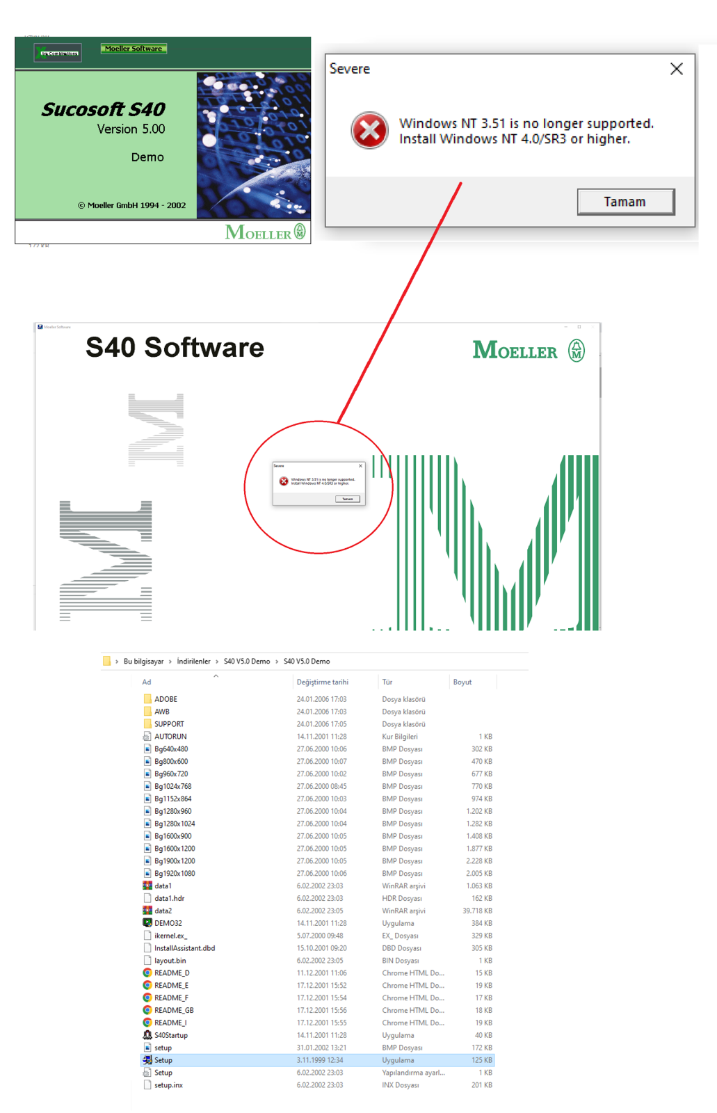

Bu yazılım olabilirmi ?
Sucosoft S40 yazılımı, PS4-141 / 151/201/271/341 ve PS 416 serisi PLC'ler için bir programlama aracıdır. Windows 95/98 ve Windows NT 4.0 altında çalışabilir.
Kompakt ve modüler Moeller kontrol cihazlarını destekler ve beş dilde sunulur (D, GB, F, E, I).
PS4-141-MM1, PS4-151-MM1 veya PS4-201-MM'nin programlanması için Windows tabanlı, IEC 1131-3 uyumlu yazılım paketi
1 CD ROM
1 set dokümantasyon
(Windows 3.1 veya üstü gerekir)
S40-GB-CD
Dikkat : virus vs gibi sorumluk kabul edilmez .
DOWNLOAD SUCOSOFT S40 V5.0 SOFTWARE ( demo )
https://lab4sys.com/en/download-sucosoft-s40-v5-0-software/?cn-reloaded=1
https://es-assets.eaton.com/AUTOMATION/DOWNLOAD/SOFTWARE_UPDATES/SUCOSOFT/S40/DEMO_VERSION
https://lab4sys.com/en/programming-of-moeller-plcs/
https://www.automatas.org/moeller/sucosoft_s40.htm
Benim bilğisayarda çıkan yazı . ( uyarı )
