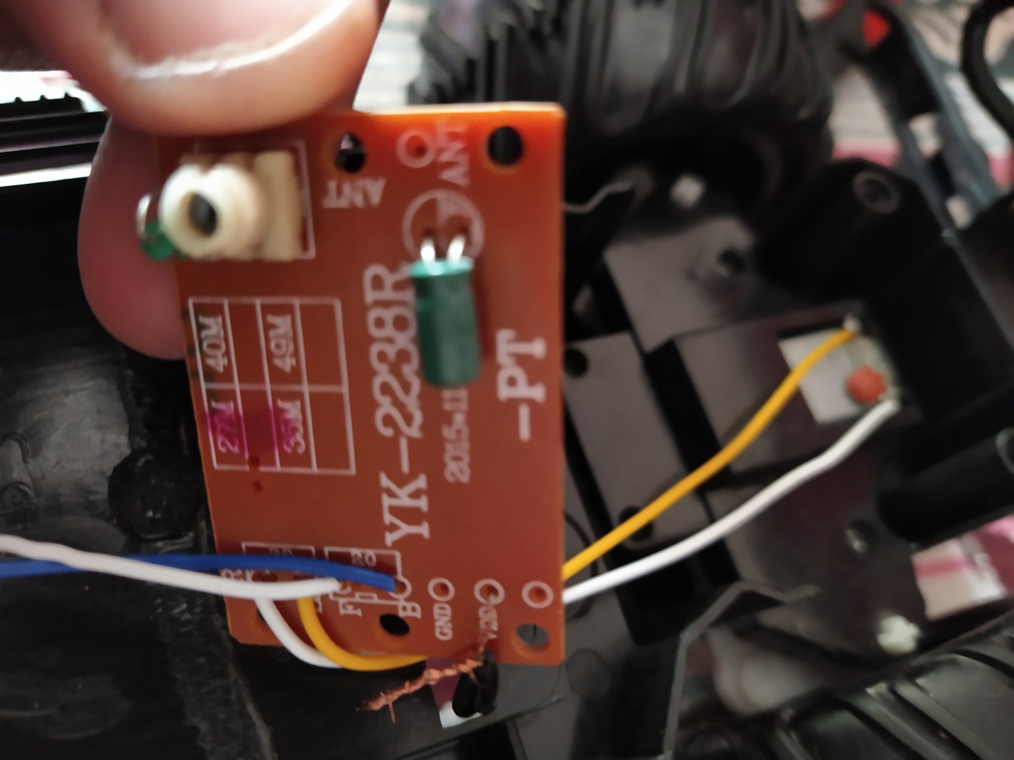

Merhabalar. Çocuğumun uzaktan kumandalı arabası var. 4.8v pilli olandan. Araç ileri geri yapınca kerkiniyor. Tekeri iki tur dönüp kerkinmeye başlıyor. Pili dolu. Aracı söküp pili motora direk bağlayınca sağlam dönüyor. Üzerindeki devrenin bir yerinde sıkıntı var gibi. Devresinin fotoğrafını da ekliyorum. Teşekkürler
Devreyi aradan çıkartın, kabloları direk motora bağlayıp şaseyi taşıyabiliyor mu, nasıl tepki verdiğine bakın. 2 seneye yakın zaman geçtiyse pillerin değişim zamanı gelmiştir maalesef.
Devreyi çıkartıp motora direk verince motor güçlü dönüyor. Motor sağlam. Pili de yeni aldım, sıfır yami
Anten bobini ile oynadınız mı?
Oynamadıysanız;

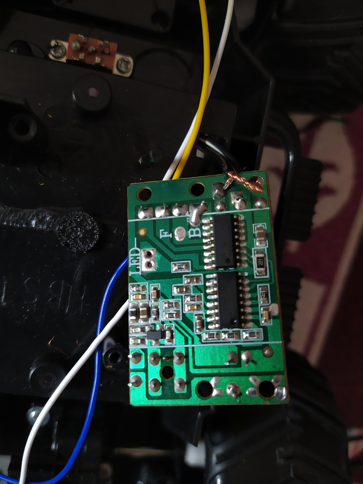

Devrede motorları sürecek tek entegre görünüyor. Further ve Back çıkışları entegreden direk motora gidiyor. Sıkıntı entegrede olma ihtimali yüksek. Motor sökük iken F ve B çıkışlarında kumandaya bastığınızda kaç volt görünüyor?
Ayrıca VDD giriş kablosu gnd ye temas ediyor gibi görünüyor. Kablo kesiti bağlantıda ince görünüyor, VDD girişini lehimleyip tekrar deneyin

Ben motorları ölçtüm sağlam fakat motorlara giden akım düşük. 4.8 volt ve üzeri gitmesi gerekirken, 4.2 volt gibi bir akım gidiyor bu yüzden teker dönemiyor. Pil dolu, motora direk akım verince sağlam olduğu da belli
Zaten hocam rc araclarda motor bozulma olaylari nadir oluyor 40 yilda 1 gibi akimi kesen arizali bir diyot olabilir dirençlerden birisi yanmis olabilir devre kartinin uzerinde gozle gorunen bir deformasyon varmi ?
