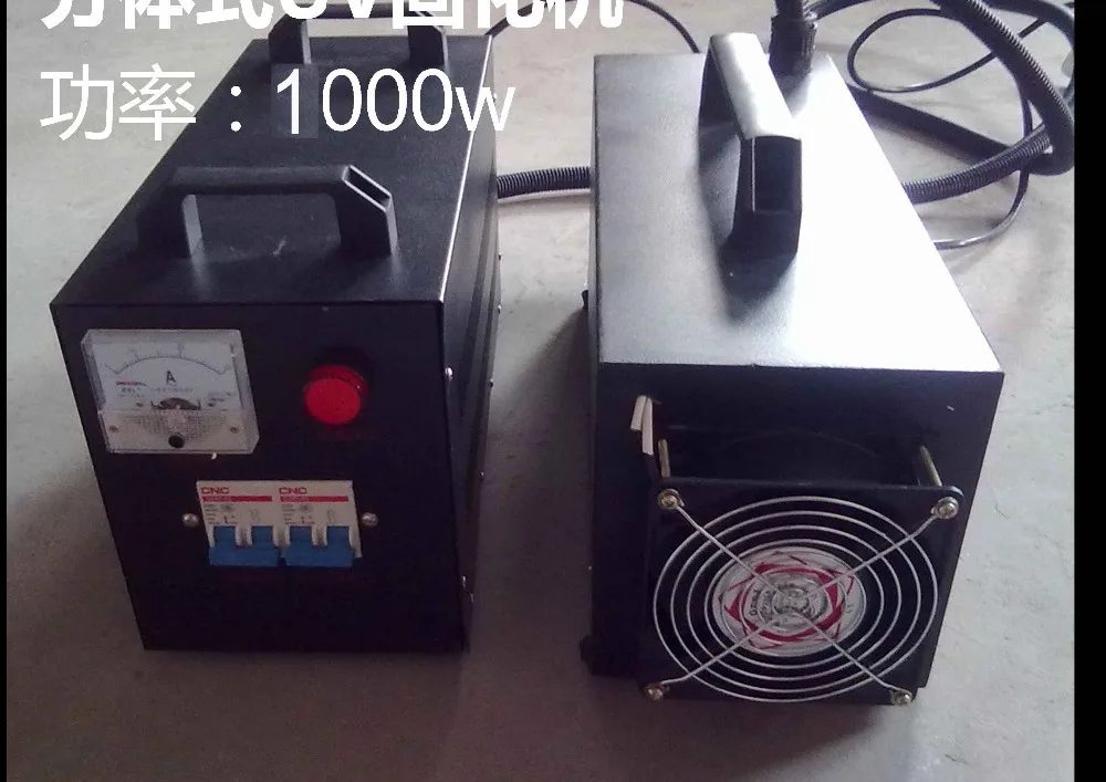

Değerli dostlarım ve ağabeylerim,
Ultraviole vernik sertleştirmek için 400w lık bir sistem kullanıyorum (sistem dediğime bakmayın fakirim ben, lamba ve balast demek istedim :D ) harika çalışıyor sorun yok. Hatta temsili fotosu şu şekilde:
https://sc02.alicdn.com/kf/HTB186NeLpXXXXbqXVXXq6xXFXXXE/1000w-uv-curing-lights-four-piece-the.jpg
Kullandığım lambalar standart 750 saat ömrü olan uv-a lambalardan, yukarıdaki temsili fotoda bulunan lambanın küçük kardeşi diyeyim :)
Sorum şu olacak, çinli abilerin sattığı hazır sistemde (sistem dediğime bakmayın :) içi seni dışı beni yakar ) bir adet ampermetre var ve adamların iddiası lambanın ömrünü buradan görüp okuyabileceğim yönünde.
https://ae01.alicdn.com/kf/HTB1X0Fb...-1000w-Heating-Glue-Ink-Laminating-Liquid.jpg
Burada söylenilen doğrumudur (yani böyle bir okuma cidden uygulanabilir mi) ? Diğer merak ettiğim de (eğr yapılabiliyor ise) bunu ben yapabilirmiyim, bu konuda nasıl bir yol izlemem gerekir; yok iş çetrefilliyse hiç bulaşmayacam ve ömrü bitince bir şekilde duvara toslayarak öğrenmiş olacağım :D :D burada da sıkıntı yok, bir şekilde telafi ederim aslında.. ama insan önlem alarak hareket etmeli, bu şekilde olası kazaları önlerim diye düşünüyorum.
Fikirleriniz nelerdir? diğer aydınlatma sistemlerinde benzer uygulamalar var mıdır beni yönlendirebileceğiniz?
Şimdiden teşekürler.
ne yapmak istediginizi tam soylermısınız biz uv kurutucu konveyörleri imalatı yapıyoruz
Lambanın ömrünün bittiği nasıl anlaşılır?
1.Çektiği amper artar
2.max 800 saatten sonra işlevini kaybetmeye başlar kurutmaz
3.lamba şeffafligini kaybetmeye başlar beyazlaşır
4. Lamba şişer
5. Kırpma yapar
4. Lamba şişer
5. Kırpma yapar
Çok sağol bilgiler için.
Çalışma süresini ölçmem ciddi zorlar beni, açtığımda en fazla 6-7 dakika kullanıyorum, bu yüzden saat bazında kontrol kısmında ve çektiği amperi ölçebilmek kısmında başarısız olurum; ama diğer verdiğin bilgiler doğrultusunda göz yoklayacağım anladığım. Diğer yazdıklarını da tecrübe kazandıkça oturtacağım sanırım.
Sağol tekrardan, ampermetre ile alakalı bir bilgin varmıdır üstad?
UV lambanin ömrünün uzaması için çok iyi hava sirkülasyonu ile sogutulmasi gerekir.reflektorler periyodik olarak temizlenmeli. Lamba kurutma özelliğini kaybettikce çektiği akım azalır.
kararmaz mı?
ışığına çıplak gözle bakmayın kör olursun...
Elimdeki sisteme göre çektiği amperi nasıl ölçebilirim ?
