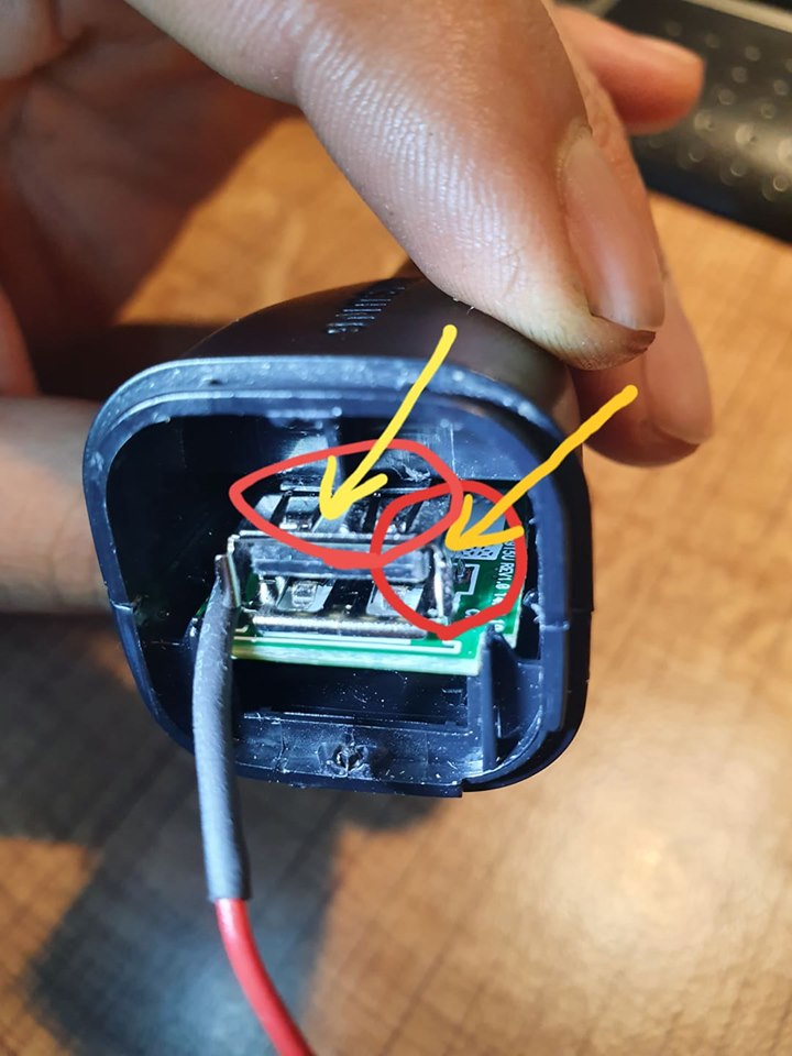

Merhaba, bir konuda danışacaktım sizlere. Bu samsung araç şarj cihazı. Buna bir led ekleyecegim çünkü bazen araç cakmagindan oynayıp şarj etmiyor bende farkında olmuyorum en azindan led sayesinde farkinda olacağım. + hattini bağladım lakin eksi hattı altta biraz zor biryerde o yuzden havyayla plastiği eritmek istemiyorum . Sorum resimde işaretlediğim usb girişinin dış yüzeyini eksi hatti yerine kullanabilirmiyim? Teşekkürler
    97.7 KB · Görüntüleme: 122
Genelde şaseye bağlıdır işaretlediğiniz yer. Eger tuttuğunuz gövde açılmıyorsa öndeki klipslere bastırıp kartı çekerseniz dışarı alıp rahatça lehimleme yapabilirsiniz. Tabi kargaburunla tuttuğunuz yerin altını da kontrol edin smd malzeme olmasın kaş yapayım derken göz çıkmasın ;).
