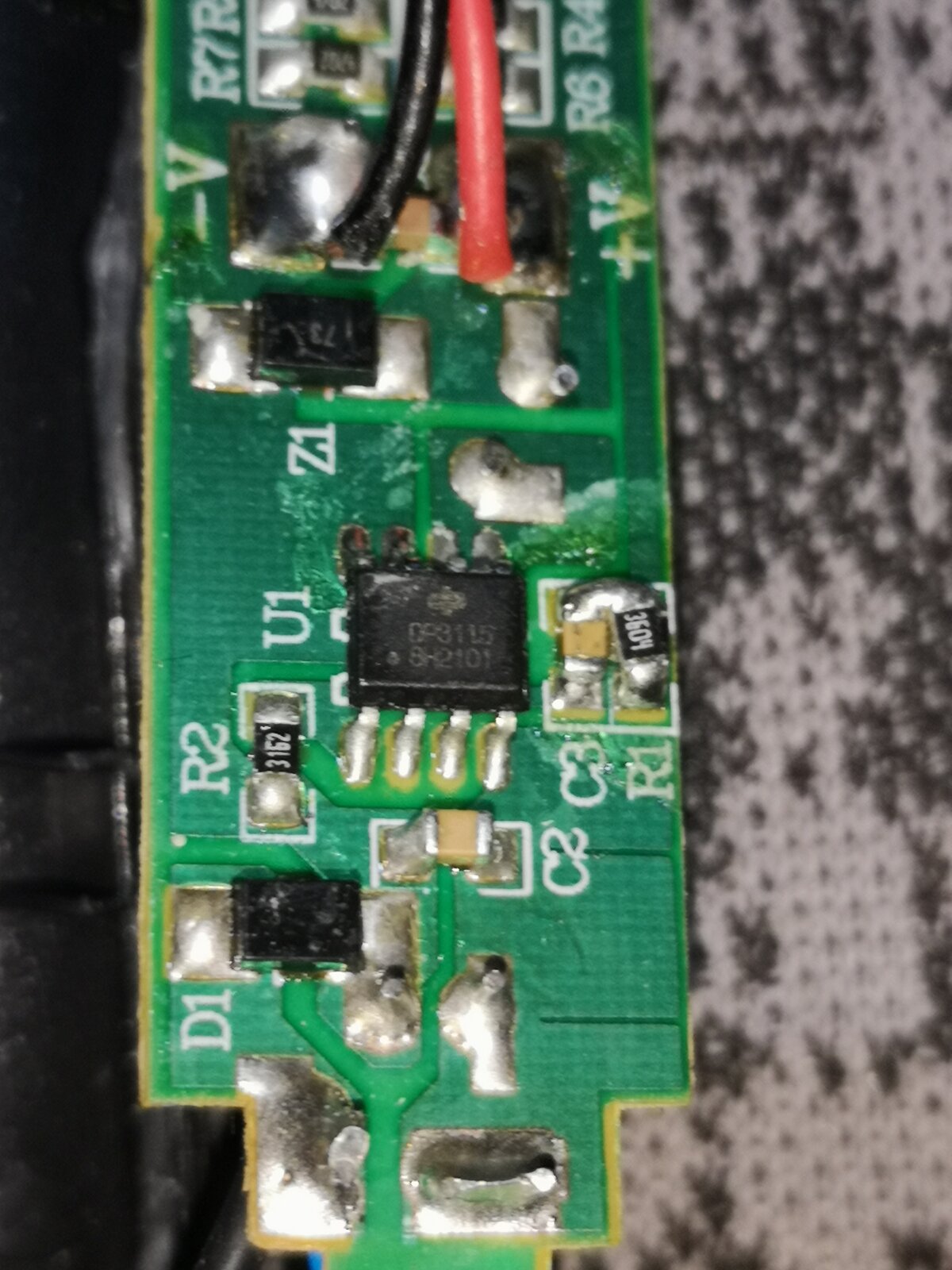

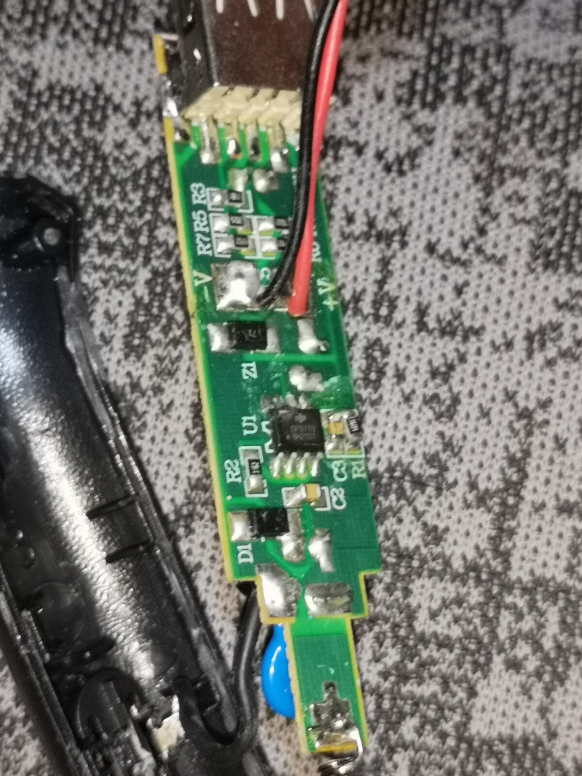

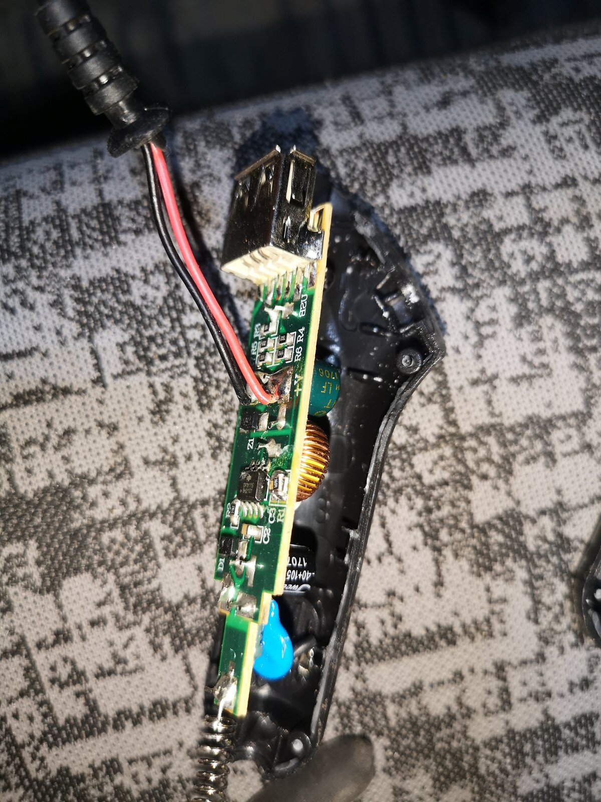

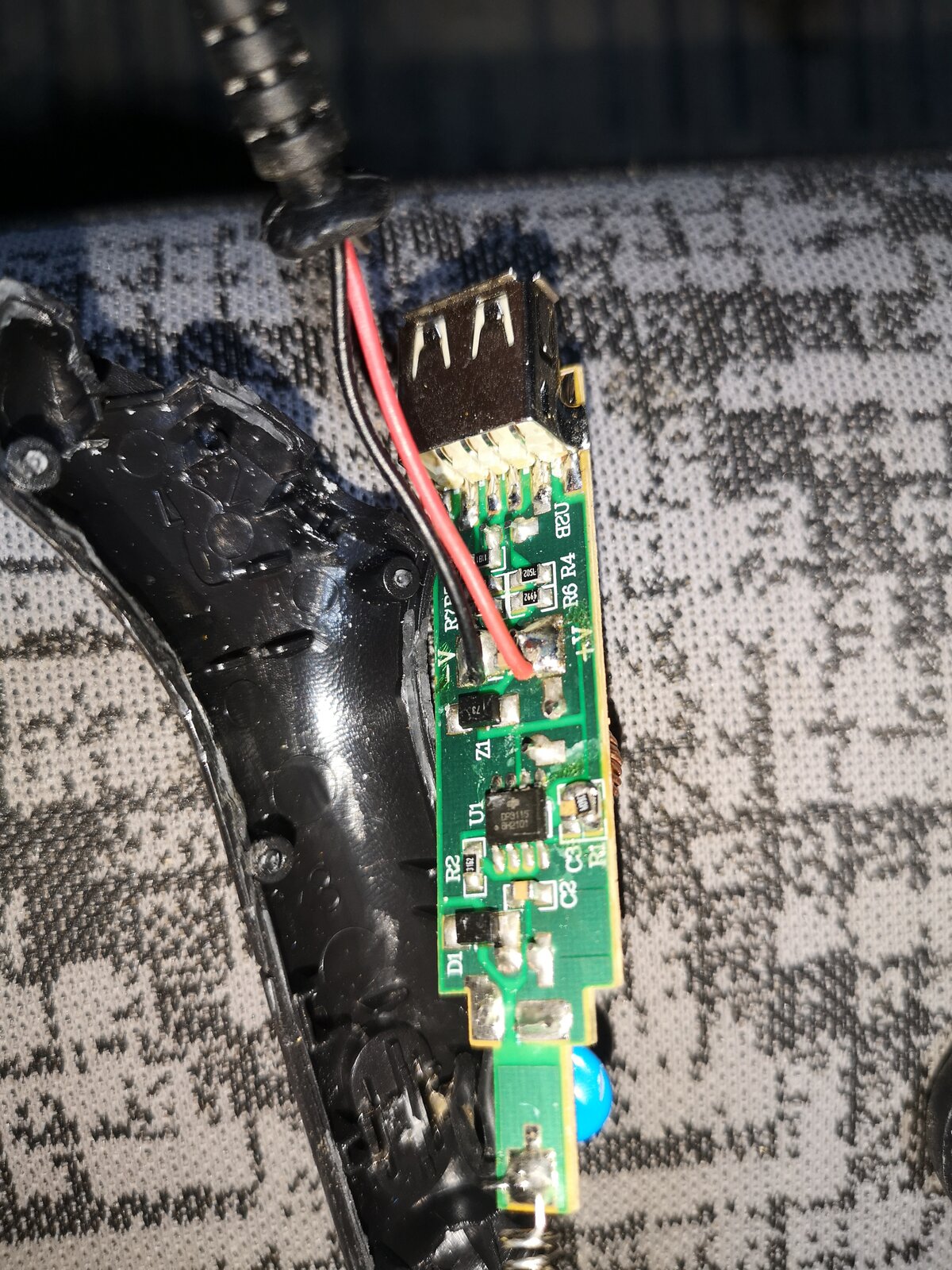

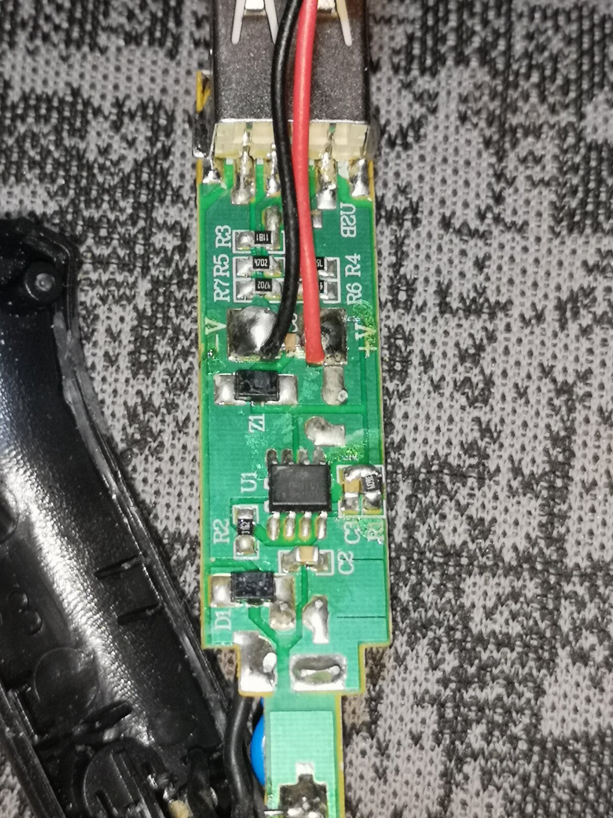

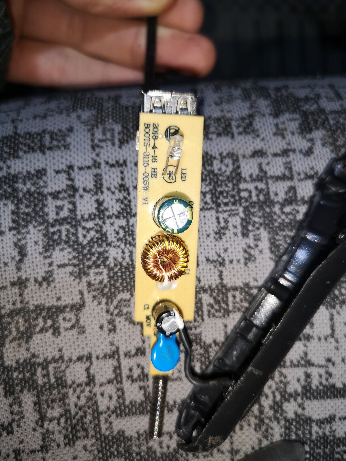

Merhaba, arabamda araç kamerası kullanıyorum. Kamera çalışmaya başladığı zaman radyo çekmiyor. Sürekli parazit oluyor. Kameranın adaptörünün içini açtım, devresinin resimlerini çektim.
Siyah ve kırmızı kablo kameraya gidiyor.
Bu devrenin parazit yaymasını nasıl engelleyebilirim?

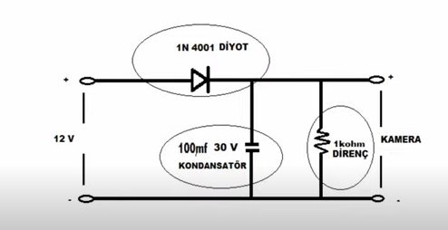

bir devre çizdim onu yapmalısın üstat
Devre için gerekli olan malzemeler
1 adet 1N 4001 diyot
1 adet 100mf 30 v kondansatör
1 adet 1k ohm direnç Kolay gelsin

Uğraştığınız için teşekkür ederim.
Bu devreyi akü ile adaptör arasına mı bağlayacağım?
Yoksa adaptör üzerindeki kırmızı ile siyah kabloyu kesip arasına lehim mi yapıyım?

Devreyi yaptım ama hiçbir etkisi olmadı. Kamerayı bağlayınca, radyo çekmiyor.
Kameranın marka modeli nedir? Bende dikiz ayna tipi olanlardan var. Üzerinde fm tramsmitter bulunuyor. Sizde de varsa ve açık kalmışsa araç radyosuna parazit yapıyor olabilir. Böyle bir durum yoksa başka bir usb adaptörle kamerayı beslemeyi deneyin.
Üzerinde Fm verici yok. Usb adaptörü anladığım kadarıyla kaliteli. Bağlayacağım diğer adaptörler bundan kalitesiz.
Birde ben kırsal bölgede olduğum için radyo yayınları zor çekiyor. Birde kamerayı bağlayınca hiç çekmez oluyor.
