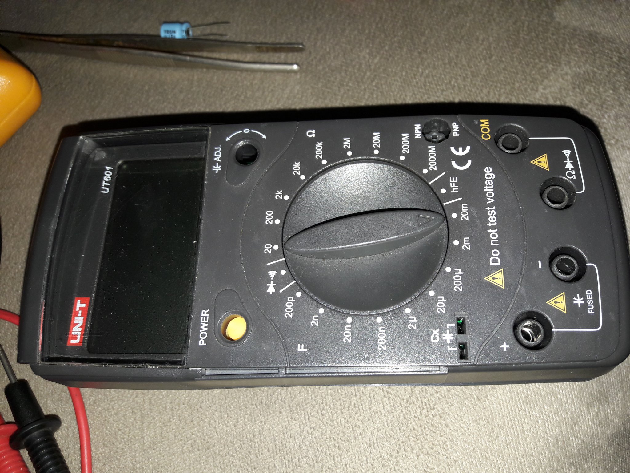

Arkadaslar merhabalar.

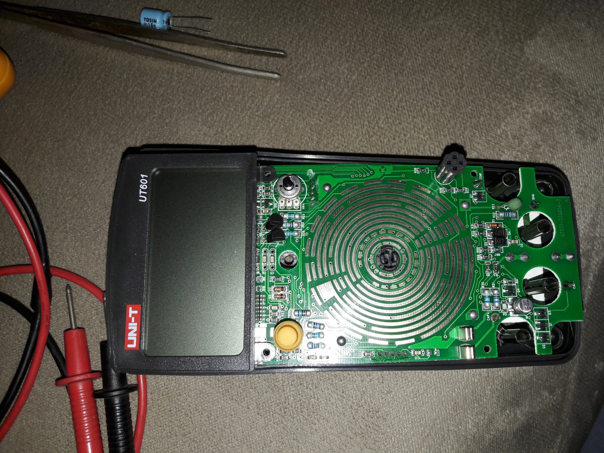

Elimde unit ut601 model kapasitemetre var. Bu urunu bir arkadasim aldi kullanmak isterken ilk testlerde sarjli bir kondansator ile olcmek isteyince cihaza zarar vermisler. Cihaz hurda olmus. Bende elimden gelirse tamirini yapmak icin aldim.

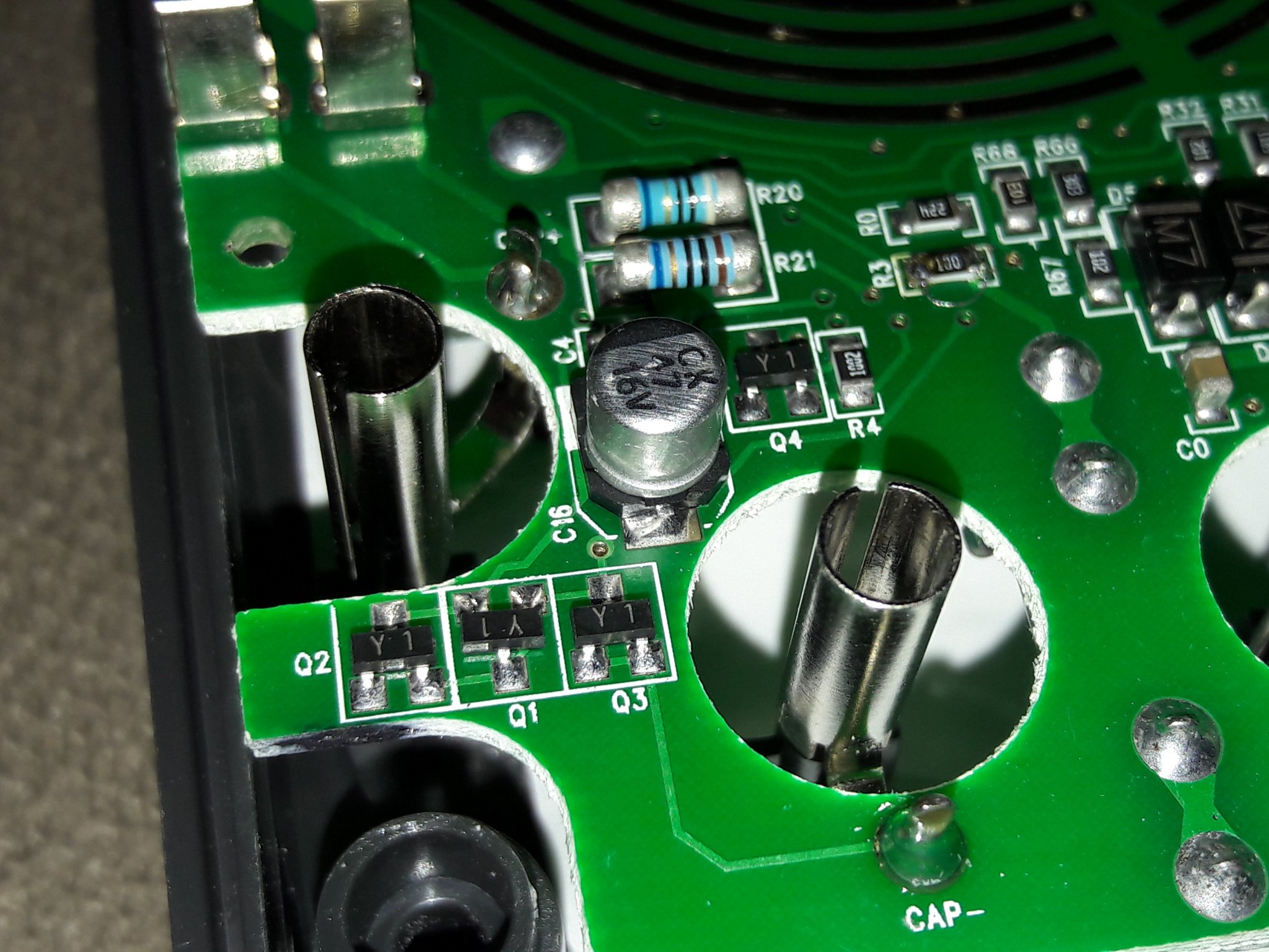

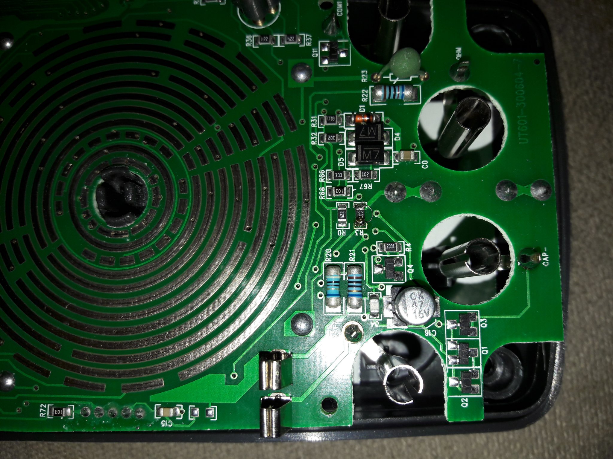

Ilk icini actigimda kondansator terminalini takip ettim icinde smd bir sigorta direnc vardi acik devre idi. Kisa devre ettim ama yine calismadi. Yaptigim kontrollerde kapasitor - terminale bagli 3 tane Y1 adinda smd transistor ( Q1 ve Q2 ve Q3 adindakiler ) oldugunu dusundugum parca var. Diyot konumunda degerler tutmuyor bir tanesi kisa devre gorunuyor. Biraz arastirdim ama Y1 adinda bir datasheet e tam ulasamadim. Baska isimlerde transistorlere gidiyor. Cin sitelerinde satisi bulunuyor. Siparis etsem 30 yada 40 gun beklemek istemiyorum. Bu transistor yerine baska bir transistor uydurabilirmiyim Turkiyeden bulabilirmiyim?

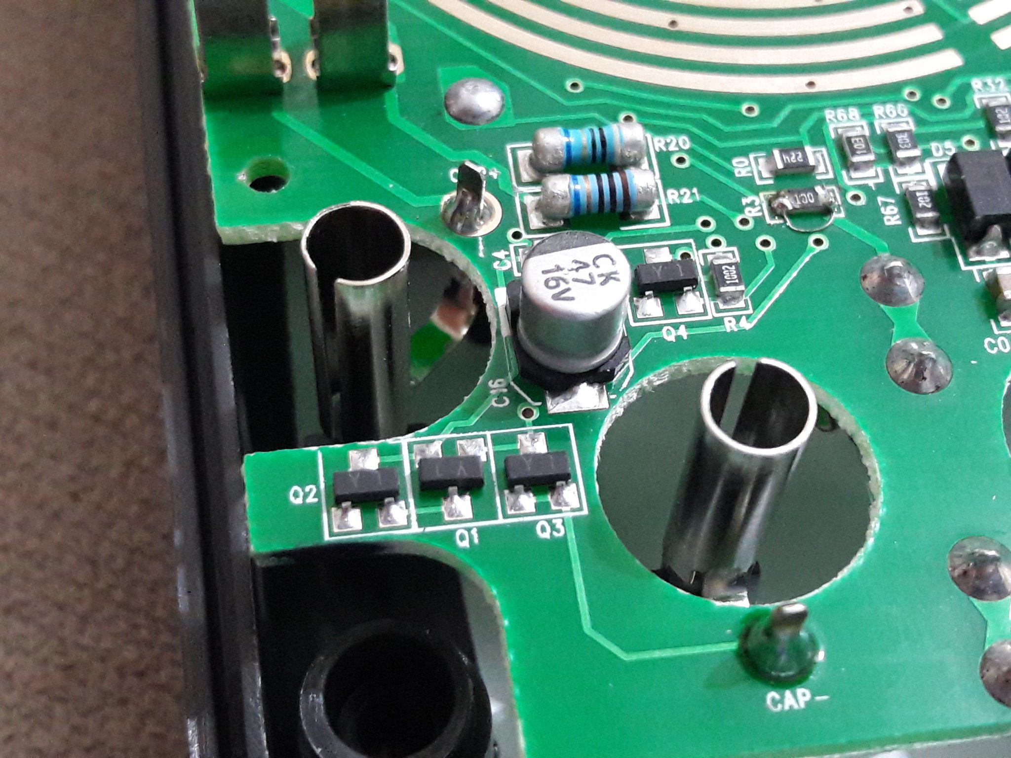

Evet Q1 ve Q3 un iki bacagi kisa devre buyuk ihtimal Q2 de kisa devre oldugunu dusunuyorum.
Acaba gidip verdigin linkteki gibi 11 volt zener alip taksam mi? Gerci 11 volt bulunurmu onuda bilmiyorum yarin bir parcaciya ugrayip sorayim.
Yaptığın köprünün via ya değmediine emin ol, zenerler sol ve ortadaki birbirine paralel sağdakine ters seri bağlı görünüyor.
Bu zener giris terminaline baglaniyor sanirim cihazi korumak icin konmus diye dusunuyorum. Evet ilk ikisi birbirine ters paralel digeri seri bagli.
Koprude sorun yok.
