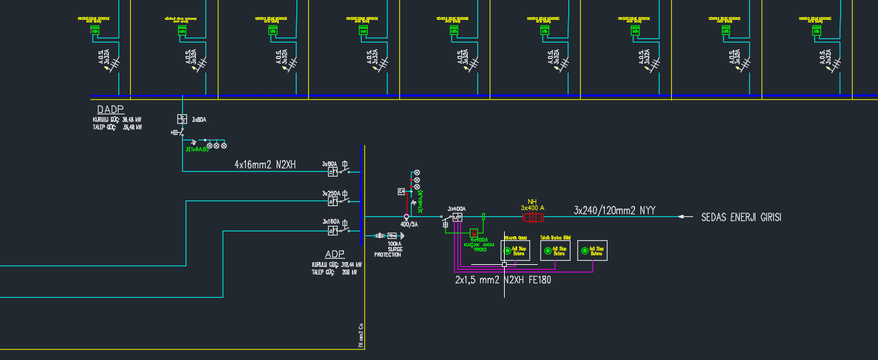

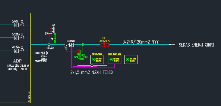

selamlar. Proje okumada yeniyim. Bu projede trafo yok.. Sedaştan gelen kablo direk ADP panosuna geliyor ve oradan dağılıyor.. Trafosuz bu sistem nasıl çalışma prensibi? Sedaştan gelen Şebeke enerjisini nasıl kontrolünde tutup ve koruma altına alıyorlar.. Troid kesici mi oyle birsey vardı onla mı? ve bu trafosuz sistemin çalışma prensibi nedir?
1. proje
2.proje daha yakın çekimi...
300 kw. kurulu güç var, yaklasık 200 kw. kablo ve NH sıgorta ve compact şartelden yük geçecek gibi göünüyor. Bu kadar büyük yükü AG . olarak vereceklerini sanmıyorum.
Koruma, compact şalter, trıodbobın ve NH sıgortalarla koruma altına alınmaya çalışılmış.
